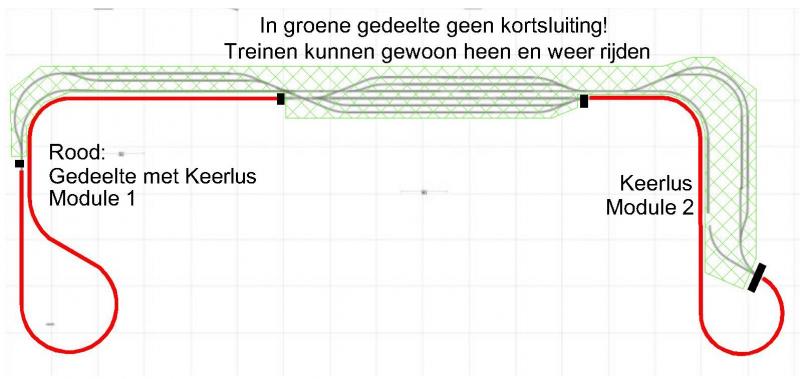

« Reactie #45 Gepost op: 09 November 2010, 14:23:45 »
er gaat heel zachtjes een lampje branden....

Even voor de duidelijkheid: van welk ontwerp ga je nu uit? Uit mijn ontwerp met wissels (die niet te krijgen zijn)
Maarten, het maakt echt niet uit. In je hoofdstation kun je met de gepresenteerde oplossing doen wat je wilt, alle sporen met elkaar verbinden, op elke manier die je kunt bedenken. De beide keerlus modules in je hondenbot lussen lossen dat op. En al die parallelle sporen hebben dan dezelfde polariteit...
Gerard

Wauw! Gaaf!
Ik ben inderdaad in een analoog tijdperk blijven hangen!
Ik ga dit eens uitwerken. De rode stukken van Ronald zijn een beetje lang (ongeveer 4 meter). Ik ga eens opnieuw tekenen mijn blokken indelen. (de totale lengte van de baan is 11 meter, de smalste delen zijn 80 cm en de uiteinden zijn 1,5 meter)
Ik moet nu er vandoor maar - als jullie het goed vinden - meld ik mij weer.

Even kijken of ik het goed begrepen heb:
En dan heb je dus twee keerlus modules nodig voor de gehele baan en dan hoef je geen maatregelen te nemen in het stationsgedeelte... of niet?
Je hebt het prima begrepen Ronald  ;D (y) 1 plaatje zegt meer dan al mijn woorden tesamen :)  (y)
@Maarten
Welke verbinding ( kruising, engelswissel, 'hosentrager' overloop wissels ) je ook aan wilt brengen, op deze manier maakt het idd niets uit ;)

Citaat van: maartens
Tip: Maak de rode stukken ca. 1.25 keer je langste trein.

Karst,
De rode stukken moeten de drie secties bevatten (A, B en C). Bedoel je met je 1,25 factor niet deel B?
Mijn tip zou zijn: maak ze zo lang mogelijk, maar in elk geval zo lang dat je langste trein 1,25 keer in B past...
Gerard

Correct verwoord Gerard ;)
Randvoorwaarde is idd, dat de langste trein in zijn geheel binnen deel B past !

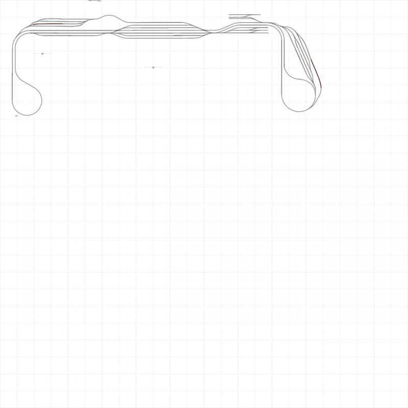

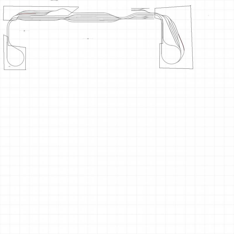

Beste mensen,
Naar aanleiding van het 'intensieve overleg' in de topic over de mogelijkheid van keerlussen in mijn baan (zie hierboven) heb ik mijn baanplan aangepast. De baan ligt ook al omdat de aanpassingen 'slechts' waren het inbouwen van engelse wissels. De baan verder is ongemoeid gebleven.
Gelukkig mooi op tijd allemaal want ik moet nog de blokindelingen gaan maken, hetgeen nu op de planning staat.
Dit is het geheel geworden. Ter toelichting: de baan ligt op zolder die 11 meter lang is. De baan is dus erg uitgerekt en smal en is van het hondenbot type. Er zijn geen niveauverschillen, wel zit er links een 'klapbrug' omdat daar de deur van de zolder zit.
Mijn probleem is een beetje dat ik - als herintreder - wel weet wat het is om een baan te bouwen maar de digitale wereld mij nog geen gesneden koek is.
Eigenwijs als ik ben heb ik wel al een flinke baan gebouwd (anders blijf ik steeds aanbouwen en wijzigen) en heb ik gekozen voor 'maximale' digitalisering. Ik wil daarbij in tweerichtingen gaan rijden en ook nog eens met keerlussen zodat ik vrees de instellingen via Koploper me wel veel hoofdbrekens gaan zorgen. De blokken deel ik dus ook in in drie secties.
Gisteren heb ik geleerd hoe de blokken tbv de keerlusmodules geplaatst kunnen worden.
Even nog over het ontwerp. Het gaat mij om het rijden. Veel rails dus. Veel treinen dus.
Omdat ik geen niveauverschil heb (lang geaarzeld, maar ik vrees dat ik dan echt mijn hand zou overspelen) heb ik de opstelsporen links achter (4 stuks) en rechts geplaatst (5 stuks). Deze sporen evenals de hondenbotlussen verdwijnen onder bergen c.q. woprden op een andere manier aan het zicht onttrokken. Het station met 7 sporen en twee kleine rangeerterreinen alsmede de lange baan (3 rails) links zijn de zichtdelen.
(in de tekening zijn de onzichtbare sporen iets anders getekend dan dat deze in werkelijkheid zijn aangelegd: omdat ze onzichtbaar worden liggen ze in werkelijkheid iets minder strak maar heb ik de maximale ruimte gebruikt om treinen op te kunnen stellen)
De vorm van de zolder (balken langs de schuine dakwanden) zorgt ervoor dat je de baan in feite in drie gelijke delen kunt opdelen: links 3 rijsporen + de verborgen opstelsporen, dan, midden het station, en rechts rangeerterreinen. Deze drie delen worden door de balken langs de dakwanden verdeeld. In feite zijn de dit een soort flessenhalsen geworden. Bij de linkse balk kon ik nog een spoortje achterlangs leggen. Je ziet dan ook een spoortje van het station, achter de balk om, naar de opstelsporen lopen.
De wissels zijn nu nagenoeg aangesloten (via ESU switchpilots) en nu ga ik de bezetmelders aansluiten nadat ik de blokken heb gemaakt. Degenen die nog adviezen hebben graag.
O ja, de baan zou geplaatst moeten worden in de jaren 30-60 in Z-duitsland en Zwiterland. Maar ben daar niet zo strak ik omdat ik lokomotieven en wagens koop die ik mooi vind of 'waar ik iets mee heb'. Ik ben m.n. een fan van de altbau e-loks, liefst met stangenaandrijving: krokodillen, BR E91, etc etc. maar ook E44 en E191. Ik heb inmiddels al meer rollend materieel dan dat ik ook op de baan zal krijgen dus ik zal wel eens wisselen.
Het rollend materieel berg ik verder op in ladenkasten en in een vitrine.
Ik hoor wel van jullie.
Maarten

mag ik jij een opmerking geven? Ik hoop ja, jouw stationen rechts en links boven, zien niet echt mooie uit, niet harmonisch dus. waarom ga je deze wissels gebruiken, heb je deze nog liggen, of denk je aan een ander voordeel? Ik zou nooit een meegebogen wissel aan een drievoudige wissel zetten..
Verder zouden de twee opstelsporen in de linke keerlus niet goed kunnen.
Mee eens. Ik had ze nog liggen, het leverde me de meeste ruimte op en het verdwijnt uit het zicht.
Wat ik vooral niet mooi vindt is de drie sporen rechts boven. Die meegebogen wissel zou eruit moeten. Ter toelichting: deze sporen zitten in de dakkapel en kunnen dus niet langer of veel anders.

Even nog ter verduidelijking: ik geef hier aan 'wat je niet ziet'.
Ik vindt nl. keerlussen en haaksebochten niet echt natuurgetrouw en die verdwijnen dus uit het zicht.
(hoe krijg ik het plaatje wat groter?)
