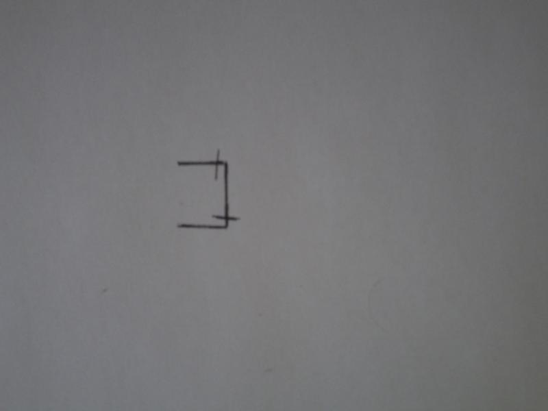

Gisteravond had ik nog wel wat gedaan:
Klikkerdeklik
Staafjes vastgeplakt:
Daarna puntstuk gevormd:
Dan moeten de staven naar het puntstuk toe gevormd worden zodat het puntstuk compleet is. Er zijn mensen die dit deel op een plaatje maken, ik heb het koud op de bielzen geplaatst. Zo zal het ook destijds geweest zijn, zonder poespas. De achterste ligt al op zijn plek evenals de gebogen railstaaf van het wissel:
Buigen van de staaf doe ik door eerst even een stukje in te vijlen. Dat buigt gemakkelijker:
