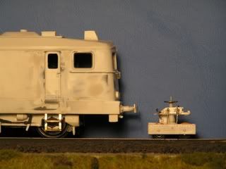

Eindelijk eens plaatjens van NS-locomotor 1:
Met de 1400:
Maarten

« Reactie #28 Gepost op: 08 January 2008, 19:18:20 »
 ;D Maar rijdt het ook met dat ex-trilmotortje??
Overlast
  • Berichten: 2523
Re: Trilmotor uit mobiele telefoon als aandrijving voor trein
« Reactie #29 Gepost op: 08 January 2008, 19:33:17 »
Nee, die heb ik eruit gelaten. Had veel te weinig kracht om de boel in beweging te zetten. Daarnaast is er bijna geen gewicht in te krijgen, zodat stroomafname ook niet zo geweldig zou zijn.
Heb wel een goederenwagen met aandrijving, zodat de locomotor toch te bewegen is 8).
