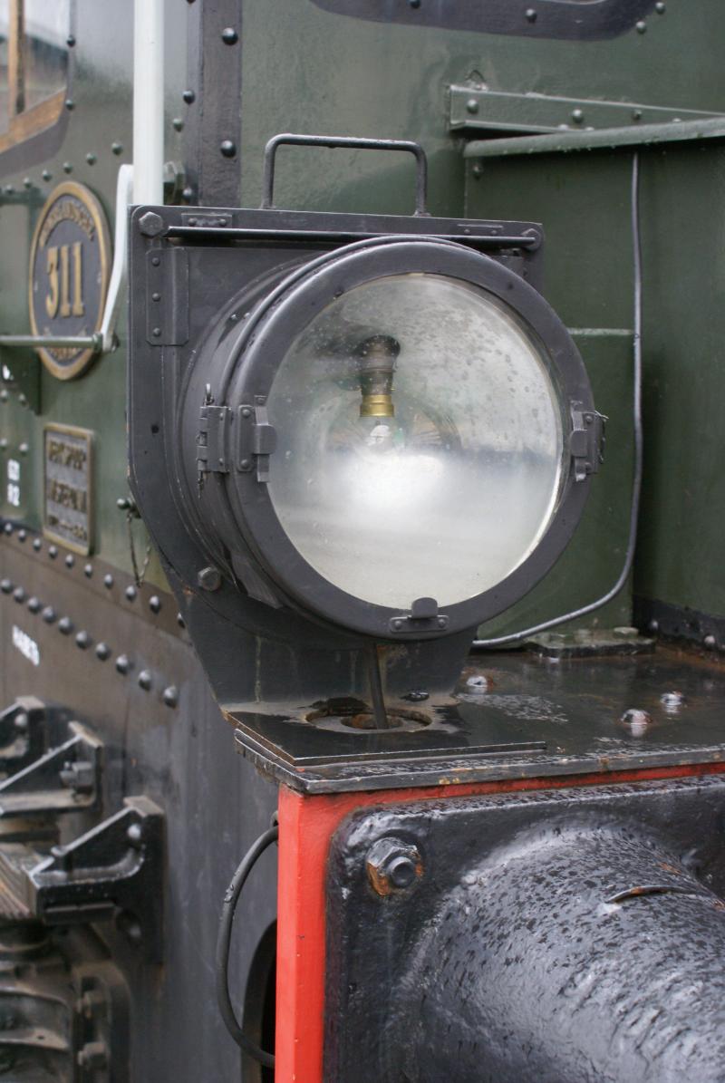

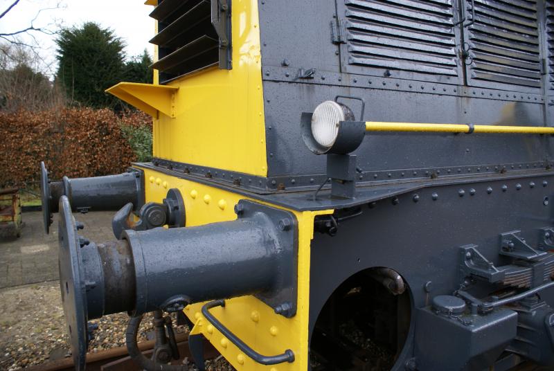

Zou alleen volgende keer een warm-witte LED nemen, deze vind ik toch te blauw.
En de aansluiting op het lokje wordt ook nog een uitdaging. Wacht nog steeds op een foto van het echte model.., offe, wacht, effe zoeken..
Kost een keer of 3 aantippen met KK voordat je 'm 'vol' hebt.
Succes, gr,
Bert
Bij deze (klikbaar, eigen foto's, SIK'en Spoorwegmuseum):
« Laatst bewerkt op: 07 November 2010, 22:27:19 door Bert van Gelder »

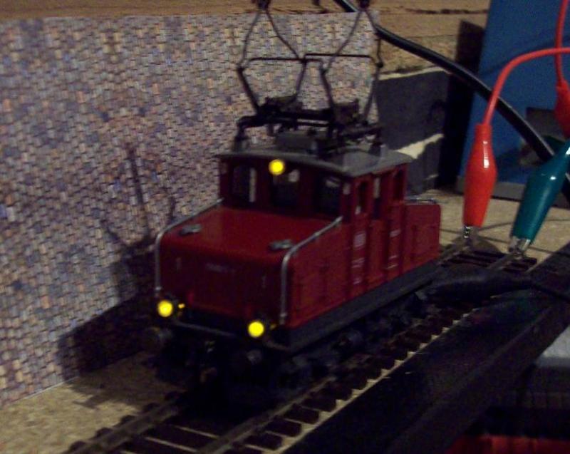

Of voor deze te witte LED's lampenverf gebruiken in de kleur geel.
Verkrijgbaar bij hobbywinkels/knutselwinkels e.d.
Resultaat vond ik (y)
Maar warmwitte led's zijn meteen goed ;)

Warm-witte smd's blijken in de praktijk soms behoorlijk geel uit te pakken, hoewel dat voor oud NS materieel natuurlijk niet erg is.. maar je moet ze dus wel van te voren even testen op kleur.
