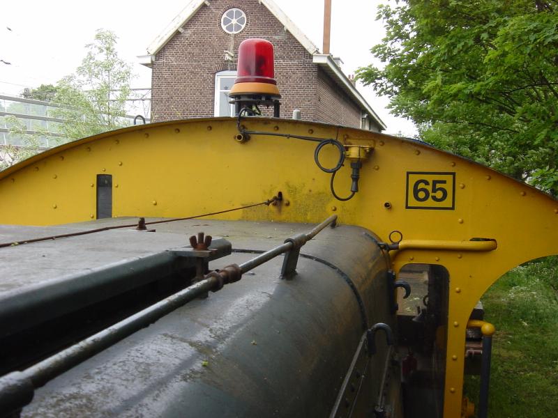

Klopt, spuit stukken fijner dan Kleinspoor. Droogt ook sneller. Binnekort maar eens shoppen bij Wentink.
Mooie foto's! Hoeveel sikjes heb je totaal?
Zijn dat trouwens KleiNSpoor handrailhouders waar de leiding doorheen zit?
Grt,
Gerard
« Laatst bewerkt op: 07 November 2010, 19:49:04 door Gerard van Rekum »

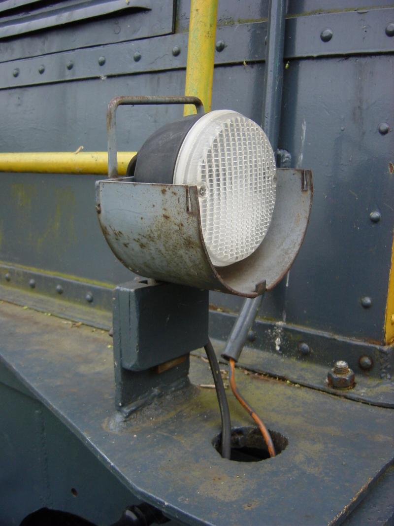

Precies (y)
De handrailhouders zijn van Philotrain (Weinert heeft ze ook in het programma).

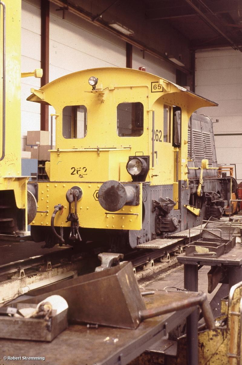

Zelf heb ik nog een Sik klaarliggen voor zo'n ombouw naar deze uitvoering. Dan wil ik deze grotere lantaarns (standaard Roco) erop zetten die vooral in de jaren '80 nog gebruikt werden:
(Foto: Robert Stremming)
Maar voorlopig helaas nog geen tijd voor...

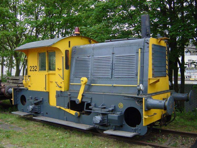

Mijn uitvoering van de 232 heb ik dus met zogenaamde ''fietslampen'' uitgerust, die vanaf de jaren '90 werden gebruikt tot aan de tijd dat het lot viel voor de Sikken...
« Laatst bewerkt op: 07 November 2010, 20:02:50 door RoyvanDijk »

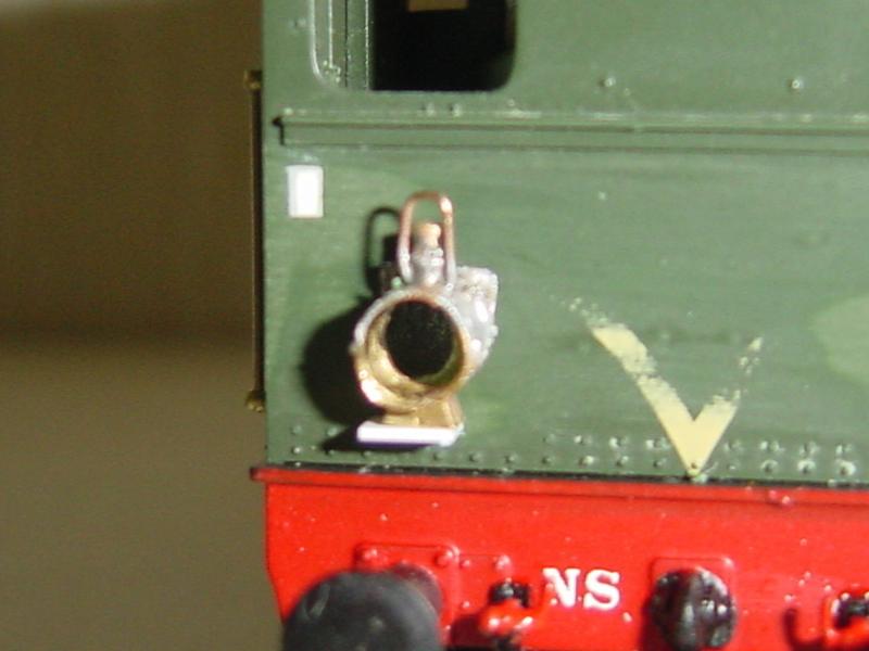

Maar eigenlijk horen ze zo in werkelijkheid:
Dat wil nog eens verbeteren aan een volgende...;)

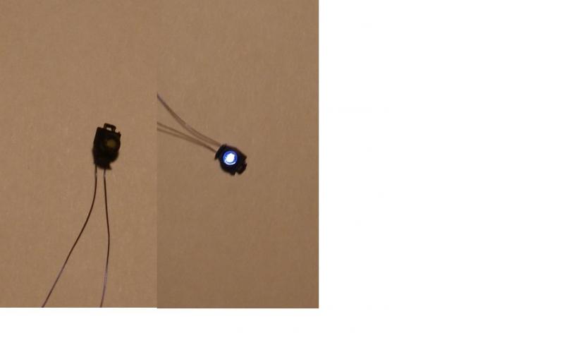

Ik volg dit draadje met grote belangstelling omdat ook ik een sik aan het verbeteren ben. Mijn sik wil ik graag voorzien van werkende lantaarns, kan dat met de set van Philotrain of zijn er andere oplossingen?
PeterC.
Bert van Gelder
  • Berichten: 4377
Re: BNLS-Werkspoor - Roco NS Sik Pimpen
« Reactie #69 Gepost op: 07 November 2010, 21:38:36 »
Peter,
Ja, zelf prutsen:
SMD-LED'jes ingieten in Kristal Klear, in de Roco olielantaarn.
Succes, gr,
Bert

Mooi Bert! Dat plan heb ik ook :)
De Philotrain (olie-)lantaarns zijn van messing en dus wat lastiger uit te boren, ik heb het weleens eens gedaan voor een Roco Hippel (lichtgeleider wilde ik er toen doorheen hebben, de woorden SMD-led's leken 7-8 jaar geleden nog niet te bestaan ;D)
Foto tijdens ombouw:
Dit zijn ongeveer dezelfde lantaarns die Philotrain in het Sik-setje heeft. Er zit een imitatie olielamp-ding in, die ruimte inneemt. Die zal er vrees ik uitmoeten om ruimte te maken voor de led ;)
« Laatst bewerkt op: 07 November 2010, 21:49:19 door RoyvanDijk »
