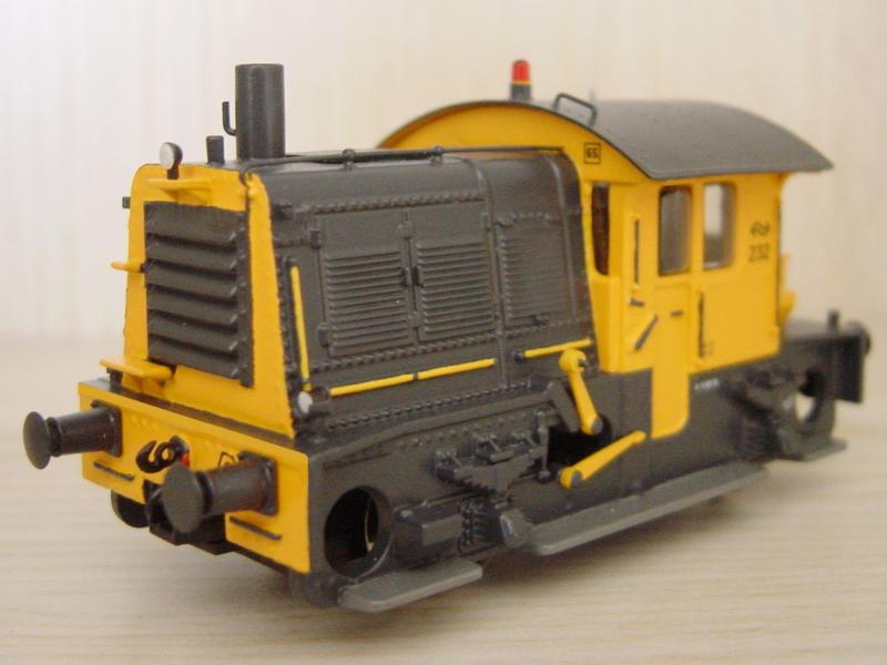

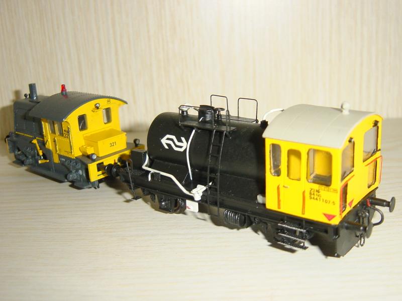

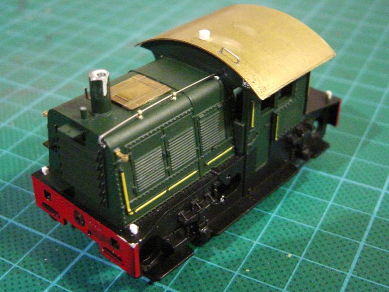

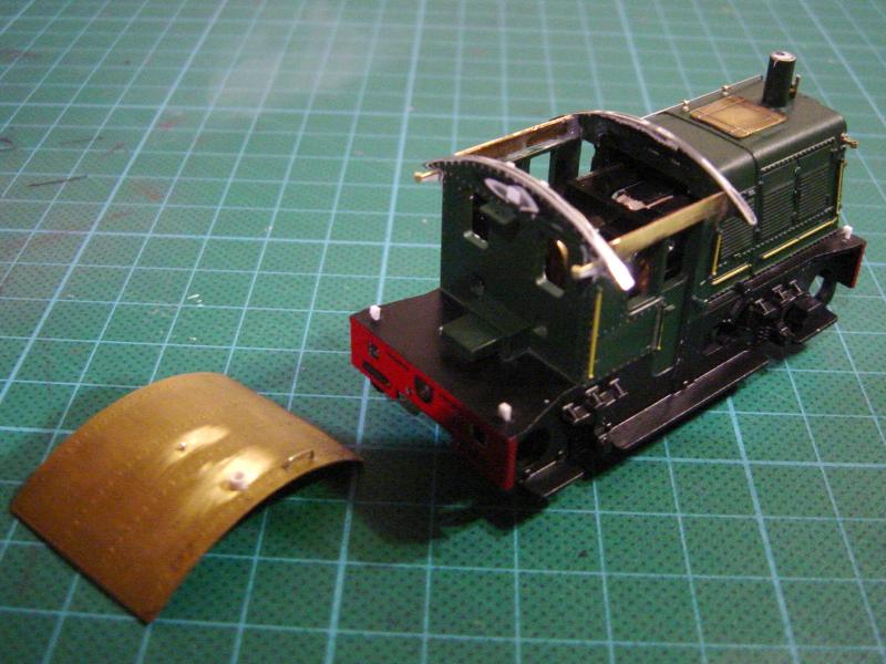

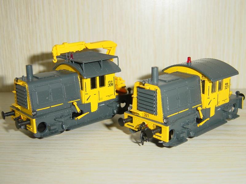

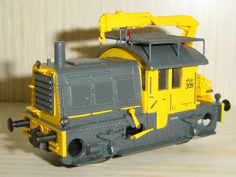

Vond nog wat foto's op mijn pc. Zo bouwde ik ze 7-8 jaar geleden om, iets groffer. Destijds nog niet zelf overgespoten omdat ik dat nog niet kon
Sik 309 met kraan, bordes op het dak is zelfbouw (Kleinspoor gaas van messing met 0,4 MM messingdraad e.d.):
309 & 321:
Wellicht wat off-topic:
In combinatie met sproeiwagen (zelfbouw):
Kwaliteit foto's niet al te best van toen, excuses!
Voor deze sikken zijn geen Philotrain-onderdelen gebruikt.
Laatst bewerkt op: 07 November 2010, 18:33:08 door RoyvanDijk

Prachtig! En dan metname je zelfgebouwde sproeiwagen. Lijkt mij wel een leuk project voor de heren Artitec!
Mogen ze meteen door voor de grote NS sproeitrein (tijdperk IV) voor achter de (Kleinspoor/Roco Ns2530. De schaaltekeningen zijn er wel van.

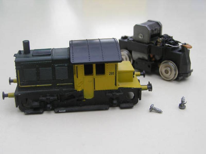

Op ebay deze 2 sikjes gewonnen:
Zodra ze binnen zijn strippen, in de airbrush cleaner en opnieuw spuiten!
Dan maar eens een SB motorkitje bestellen en kijken hoe het loopt
Iemand toevallig een idee welke geel (kleinspoor) en grijs ik nodig heb voor de geel/grijze sik?

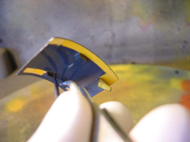

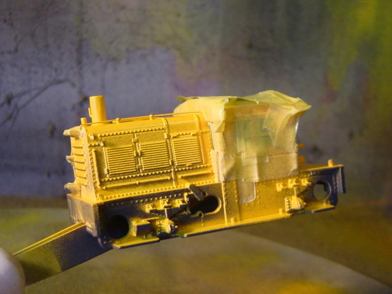

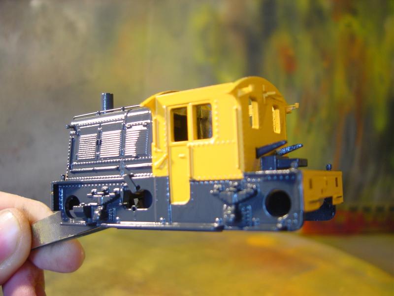

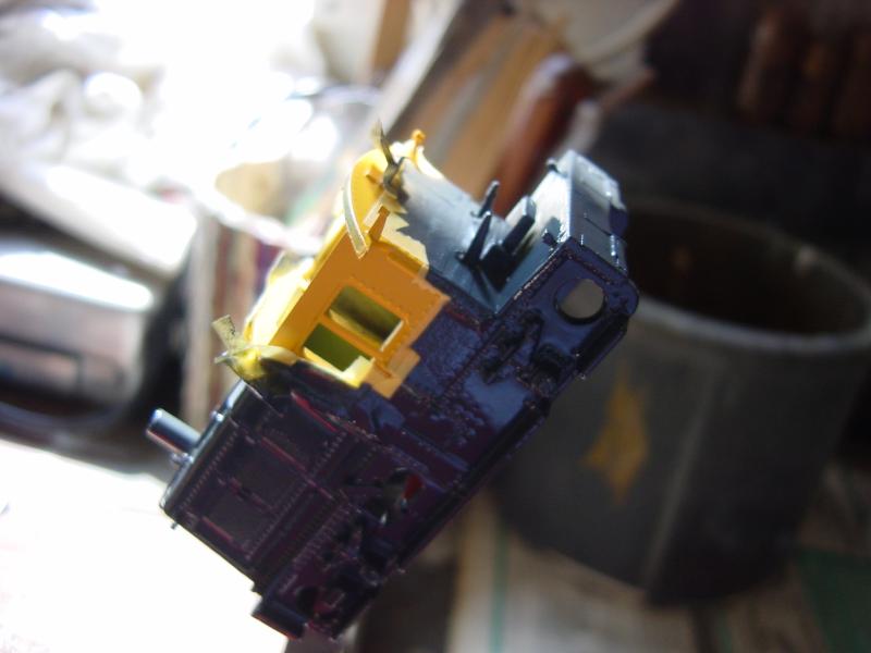

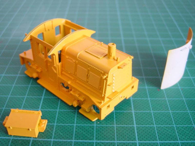

Zelf gooide ik ze in de thinner (uiteraard wel alle kunstsof onderdelen eraf gehaald).
De laatste die ik geel/grijs maakte heb ik geeneens ontdaan van verf maar gewoon zo aangepast:
Na de primer, geel:
...daarna afplakken, het grijs en de rest erop
Laatst bewerkt op: 07 November 2010, 19:04:03 door RoyvanDijk
rard
Vriend van SpoorH0.nl
Berichten: 3029
Re: BNLS-Werkspoor - Roco NS Sik Pimpen
Reactie #55 Gepost op:
07 November 2010, 18:51:31 »
Meer foto's!
Welke kleur nummers/ merken heb je gebruikt?
Hoeveel sikjes heb je wel niet
Grt,
Gerard
Roy van Dijk
Berichten: 480
Reactie #56 Gepost op:
07 November 2010, 19:30:07 »

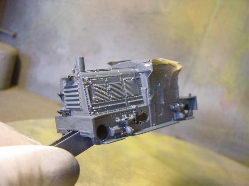

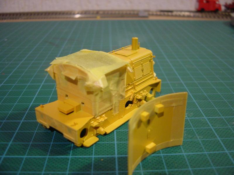

Bijgaand wat plaatjes!
Met Tamiya-tape:
In de spuitcabine:
Vers in het grijs:
...altijd weer spannend; tape eraf halen:
Het leek wel jongleren met een digitale camera in de hand, natte verf en het tape eraf halen
Resultaat:
Onderzijde dak ook afgeplakt:
Tussendoor alle losse delen erop (buffers, koppelhaken e.d.), opschriften, gelakt en daarna verder met details zoals ramen:
Met als resultaat (enkele posts terug ook al te zien):
Verf:
Primer: Avis Multiprimer op oliebasis (Wit)
Geel: Humbrol 69
(Na veel testen gebruik ik alleen nog maar deze kleur voor al mijn NS materieel... Ik verdun deze wel wat fracties minder dan donkere kleuren omdat geel vrij moeilijk dekt)
Grijs: Revell 09
Vernis: Humbrol 135 (Zijdenmat)

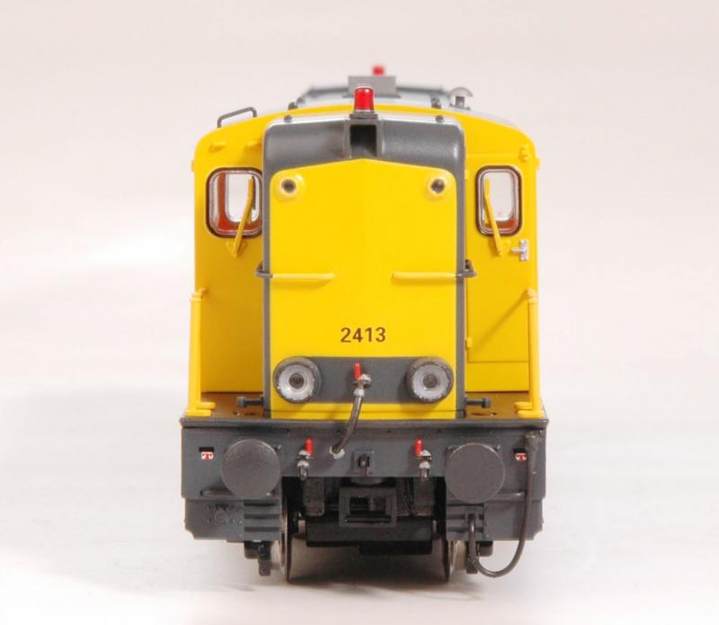

, voor het superen van een 2400 van Roco heb ik voor veel delen (hekwerken, handstangen voorop e.d.) ook
Humbrol 69
gebruikt, resultaat:
(Foto: Len de Vries)
en:
Nauwelijks of geen kleurverschil met de kap, die origineel Roco is en waar ik niets aan heb gedaan behalve de opschriften gewijzigd. Vandaar dat ik deze kleur gebruik voor ombouwprojecten of pimpacties

wat voor motorsetje van sb?/
ik heb zelf een sik en na een kwartiertje warmrijden rijdt hij goed, maar daarvoor echt niet.
gr,
mathyn
www.MCKmodelbouw.nl
Nu ook op
instagram
rard
Berichten: 3029
Reactie #58 Gepost op:
07 November 2010, 19:35:55 »
@Roy: ah thanks, kan dus ook prima Kleinspoor 2 gebruiken, als die toch 99% identiek is
(en het busje moet toch een keer op, gebruik tegenwoordig revell 78 voor daken etc...)
Eerst eens zien hoe het vanmiddag gespoten messingdakje (Kleinspoor 2) er na een laagje Humbrol Satin Cote uitziet
. Anders gaan we naar Wentink voor een paar busjes Revell 9
@mathyn:
deze motorset
Laatst bewerkt op: 07 November 2010, 19:39:35 door Gerard van Rekum
