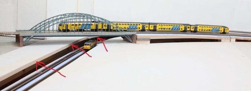

Maarten43
Berichten: 407
Tb
Re:Roosenbosch (N)
Reactie #174 Gepost op:
02 February 2013, 21:08:04 »
Netjes hoor en inderdaad N-spoor loont op deze manier.
Wat ik me wel afvraag is hoe je de afwerking gaat doen tussen de rails en bovenplaat?
De tussenruimte lijkt mij vrij krap namelijk, vooral met de hoogte.
Ja, met steile muren zou het misschien kunnen maar in Nederland zie je volgens mij meer iets
van grasdijken of iets dergelijks.
Zie aangegeven pijlen hieronder.

02 February 2013, 21:41:07 »
Dank heren
@Maarten: Wordt een betonnen rand, net zoiets als de schipholtunnel of velsertunnel.
Groetjes,
Jos
