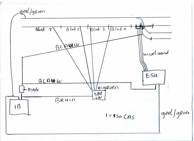

Ik maak gebruik van Fleischmann profi met de bij behoorde wisselaandrijving (nieuw).
Deze zijn aangesloten op een ESU SwitchPilot, voor de test even aangesloten op de digitale spanning (DCC) van de IB. Tevens aangesloten achter de diode dus op het stuk waar de wissels aangesloten zijn.
In eerste instantie schakelen de wissels goed.
Maar vrij snel, en dat is ook niet voor elk wissel even snel.
Schakelt het wissel om en komt er een lange brom en is de wisselaandrijving KAPOT.
Het lijkt wel of er dan alleen maar stroom blijft komen naar die wisselaandrijving.
Ik gebruik een IB en koploper, nou weet ik dat je de tijd van de wisselschakeling kan aanpassen, maar waar zou ik die dan op moeten zetten, hij staat nu nog op de standaard tijd.
Dit is heel erg verveld want op deze manier zijn er al een aantal aandrijving stuk gegaan, of kan ik daar toch nog iets mee?

Moet haast wel. Maak eens een tekeningetje van je aansluitschema.
eric10nl
Berichten: 792
Re:Fleischmann wisselaandrijving gaan stuk
16 October 2010, 11:21:44 »
Ik hoop dat het een beetje duidelijk is.
Eric
Laatst bewerkt op: 16 October 2010, 12:06:26 door eric10nl

Ondertussen heb ik de blauwe draad naar de ESU voor de diode aangesloten, tip van Wim Ros.
