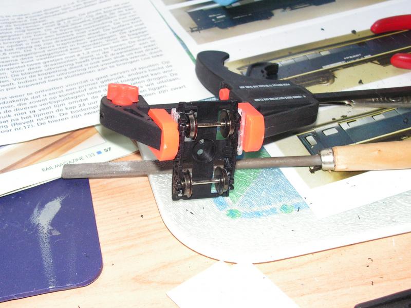

Ben nu bezig om een KleiNSpoor kit in elkaar te zetten.
https://images.beneluxspoor.net/bnls/stalend1.jpg
Het is een redelijk te bouwen kit, goed voor beginners.
De bodemplaats is bijna klaar.
Ik moest wel wat aanpassingen aan het draaistel doen om deze te kunnen laten draaien aan de kant van de kopse treden.
Voor de treden in de draaistellen moest ik wel wat veerpakketten wegsnijden.
https://images.beneluxspoor.net/bnls/stalend2.jpg
De treden in de ``houdgreep`` om te drogen
Als jullie het leuk vinden kan ik het vervolg van de bouw ook wel plaatsen met wat foto`s.

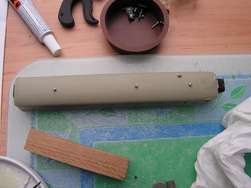

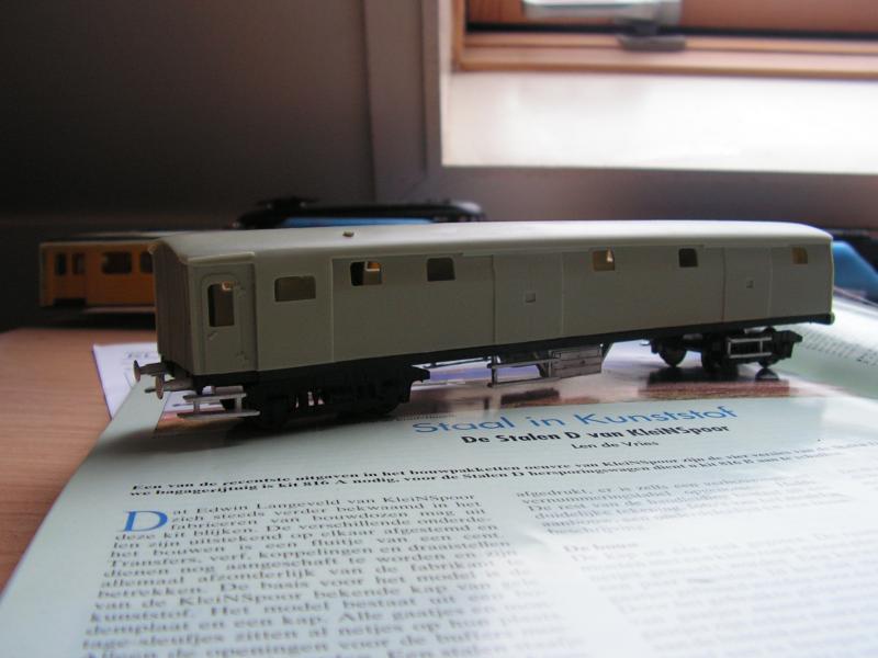

Bij deze dan
De onderzijde is klaar nu de kap verder afwerken
https://images.beneluxspoor.net/bnls/stalend3.jpg
https://images.beneluxspoor.net/bnls/stalend4.jpg
En als laatste een plaatje voor het idee(niet al te beste foto)
https://images.beneluxspoor.net/bnls/stalend5.jpg
En nu op naar het dak!
