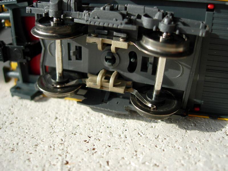

Citaat van: Sven
Zitten er niet toevallig/per ongeluk wisselstroom wielen onder (dus niet geïsoleerd)?
Ik zat eigenlijk te denken dat misschien de wielstellen er een keer uitgeweest zijn, en niet goed teruggezet: In 1 draaistel de isolatie van beide assen aan dezelfde kant. Bij het andere draaistel beide isolaties aan de andere kant.
Grtzz,
Karst

Re:Digitale set en nu
« Reactie #17 Gepost op: 04 October 2010, 00:13:30 »
Als er verlichting in het rijtuig zit, dan denk ik dat dat inderdaad eerder het antwoord is. Slim, Karst!
« Reactie #18 Gepost op: 04 October 2010, 09:26:57 »
Ja, behalve dat Red-Eagle (mogen we je gewone naam ook weten?) schrijft dat er analoog geen kortsluiting is en de stroomafname bij Fleischmann ook niet zo in elkaar zit dat er door het omdraaien van wielstellen kortsluiting kan ontstaan.
De 5619 is zo'n rijtuig met 'elektronische sluitverlichting'. Ik heb nooit ontdekt wat dat betekent en het zal ook wel niet al te veel voorstellen, maar daar zou wel de oorzaak kunnen liggen.
« Reactie #19 Gepost op: 04 October 2010, 10:10:55 »
Citaat van: henk
...en de stroomafname bij Fleischmann ook niet zo in elkaar zit dat er door het omdraaien van wielstellen kortsluiting kan ontstaan...
Volgens mij gebruikt Fleischmann al sinds jaar en dag de oplossing met 1 sleper op de assen en 1 sleper aan de binnenkant van de geisoleerde wielen ( Plan V, Sprinter BR 614 etc. ), of... slechts alleen een sleper op de assen van de draaistellen waarbij dan om en om de isolatie zit ( alle rijtuigen dioe ik ooit van F* gezien heb ) ...  :-\
« Reactie #20 Gepost op: 04 October 2010, 10:20:02 »
Ja was te algemeen gesteld, maar voor de 1:93 rijtuigen heeft Fleischmann destijds nieuwe stroomafname bedacht met de stroomafnemers alleen op de acht wielen Karst.
Mooi systeem hoor. Een fotootje, zodat RE kan vergelijken mocht de stroomafname op zijn rijtuig toch anders zijn.
Los daarvan schrijft RE desgevraagd dat er analoog geen kortsluiting zou zijn en dat kan niet als het probleem in de stroomafname zit.
Elektrisch zit het allemaal niet erg ingewikkeld in elkaar. Ik zou het rijtuig even openmaken en kijken wat er aan de hand is. Zo blijft het voor ons gokken. Maak desnoods de sluitverlichting even los om te achterhalen of het probleem daar zit. De oplossing volgt dan wel.

Red-Eagle
  • Berichten: 305
« Reactie #25 Gepost op: 04 October 2010, 19:58:48 »
Tuurlijk mag je dat weten. Mijn naam is Stefan.
Ik ben eruit. Blijkbaar maakte ik zefl kortsluiting door de wagons erop te zetten. Wel is het elektronisch sluitsein (12V?) van de wagon kapot (door de kortsluiting of doorgebrand?). Wat raden jullie aan voor de digitale baan voor de 2 rode achterlichtjes (Fleischmann 6451) oftewel wat is hiervoor de digitale versie?

Red-Eagle
  • Berichten: 305
« Reactie #26 Gepost op: 24 October 2010, 14:53:59 »
Sluitsein doet het weer. Dus problemen zijn helemaal opgelost. Alleen is mijn trafo na 3 keer aansluiten kapot. Ik heb de trafo dus maar weer terug gebracht naar de winkel. Nu moet ik wel betalen voor de verzendkosten ook al heb ik gewoon garantie.
