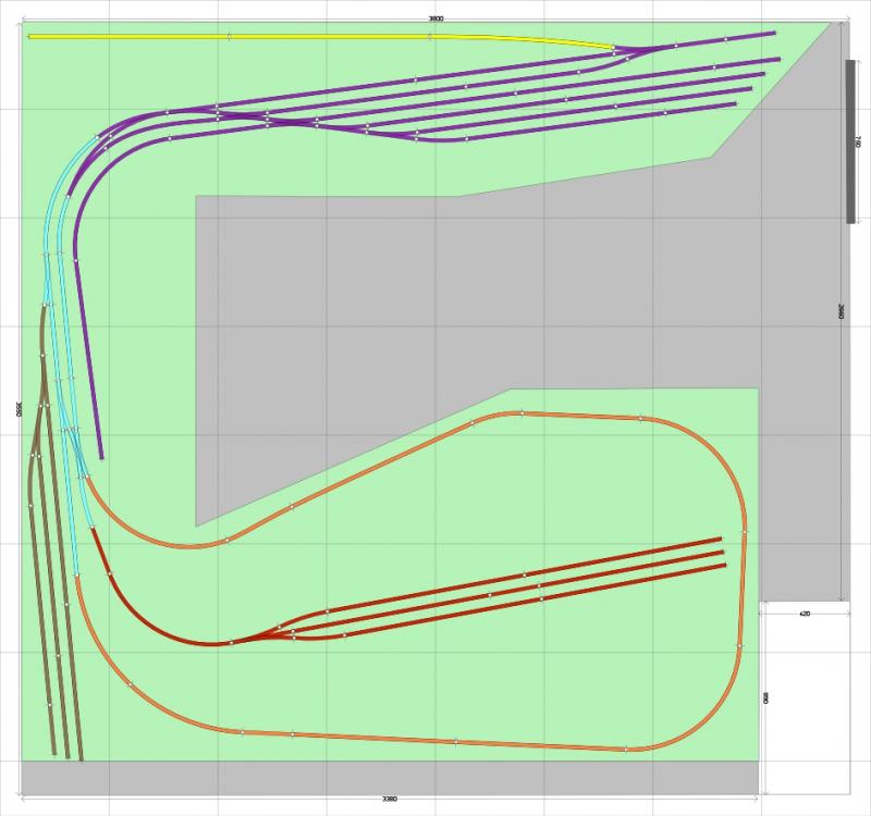

Beste Medeforumleden,
Gerard Wassink heeft voor mij een mooi baanplan ontworpen.
Ik heb AnyRail gekocht en geïnstalleerd om een beetje te kijken hoe en wat.
Nu wil ik de tafel die Gerard voor het baanplan getekend heeft graag echt neerzetten.
Kan iemand mij vertellen hoe ik heel simpel de maten van de tafel kan zien? Alle maten dus waar een hoek is steeds weer een maat.
En nog een vraag, kan ik ook heel simpel met een druk op de knop kijken welke rails ik allemaal nodig heb?
Ik hoor het heel graag,
Alvast bedankt,
Maikel

Dag Maikel,
Dank voor je compliment!
Er is in AnyRail wel een mogelijkheid om te zien welke stukken rails en welke wissels en zo zijn gebruikt, maar als je dat uitdraait moet je wel erg opletten. Ik gebruik voor baanplannen namelijk bijna altijd flex rails, en niet altijd de volle lengte. Dat betekent dat er misschien wel te hoge aantallen flexen uit komen.
Ik heb trouwens nog eens zitten denken, en die dubbele keerlus voegt niet zo veel toe, een enkele is volgens mij wel genoeg, of je moet meer lengte en meer blokken willen neerleggen.
Wel, succes en laat maar weten hoe het gaat,
Gerard

Hey Maikel,
Op grond van je verzoek is Geoline nu vervangen door RocoLine. Ook heb ik de precieze maten die je hebt doorgegeven nu verwerkt. Zie de tekening hieronder, en de link naar het AnyRail bestand versie 0.4.
Suggesties:
- Geel :: Spoor naar werkplaats
- Paars :: Hoofdstation
- Lichtblauw :: "hoofdbaan"  ;D
- Bruin :: opstelsporen
- Rood :: Industrie / container terminal
- Oranje :: Keerlus (geen suggestie, dit moet... )  ;)
Gerard
PS: Is het een idee om de mod's te vragen de titel van dit draadje te veranderen naar Ontwerp Maikels baan of zo?

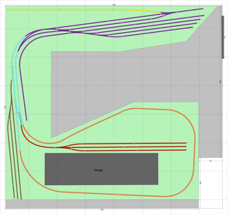

Maikel,
Okay, uit je PB begrijp ik wat je bedoelt. Die rails aan de voorkant is inderdaad met goed fatsoen vanuit het midden niet bereikbaar. In onderstaand plaatje heb ik aangegeven hoe dat op te lossen is.
Het online AnyRail bestand versie 0.4 is ook aangepast.
Gerard

Met hoeveel treinen wordt er tegelijk gereden? als je met meerdere rijdt dan kan het mischien handig zijn om de keerlus gedeeltelijk dubbelsporig uit te voeren, zodat je daar tijdelijk een trein kunt neerzetten. Dit is zomaar een suggestie.

« Reactie #9 Gepost op: 27 September 2010, 19:42:33 »
nu het mangat daar komt, kun je het onderste groene vlak ook weer rechthoekig maken voor eventueel meer scenery, oid.

Op verzoek van Maikel geen flex-rails meer gebruikt. Het baanplan is opnieuw getekend met standaard rails van RocoLine. Door zijn visuele beperking kan hij niet op de millimeter nauwkeurig met flexen werken.
Het online AnyRail bestand versie 0.5 is ook aangepast.
Gerard

prima plan.
maar zou het niet handig zijn om bij de keerlus een mogelijkheid te scheppen om een rondje te kunnen rijden. Niet voor het treinbedrijf, maar gewoon makkelijk om test ritjes te rijden
geen serieuze modelbouwer.
Het gaat om het plezier.

prima plan.
Wat denk je Maikel?
Gerard

Wat denk je Maikel?
Gerard
Op zich een goed idee, maar voor nu vind ik dat nog niet nodig.
Anders hou ik helemaal geen ruimte meer over voor omgeving etc.
Maar bedankt voor het meedenken ;-)

Beste Beneluxers,
Gerard heeft voor mij een mooi baanplan gemaakt met een keerlus en kopstation.
Maar graag zou ik nu van jullie willen weten hoe en waar ik het beste welk perron kan neerzetten?
Het is erg smal op bijv. een eilandperron te plaatsen. Misschien tussen 2 wissel een klein recht stukje?
Kunnen jullie mij helpen?
Liefste op het plaatje van het baanplan even bijtekenen. Dan ben ik heel blij. :-D
Bedankt alvast,
