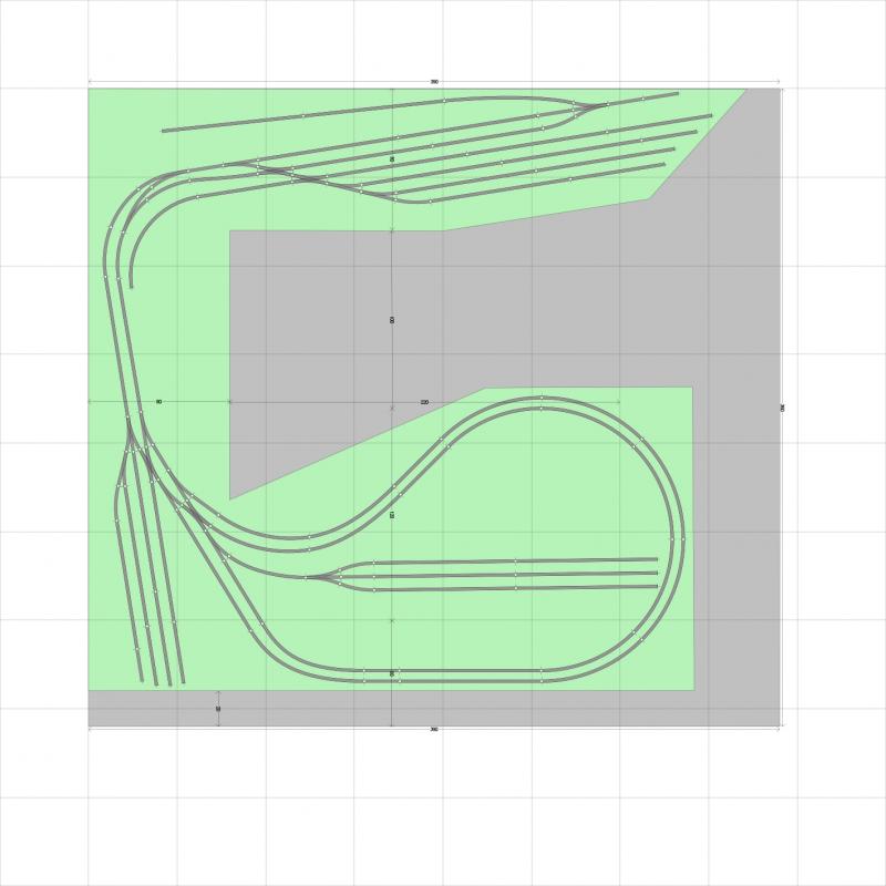

Wauw ziet er heel mooi uit.
En is het niet mogelijk om aan één kant wel een draailus te maken?
Of is het daarvoor te klein?
En wat zijn de lengtes van het kopstationperron?

Dag Maikel,
Op de achtergrond is een raster te zien. De afmetingen van een vierkant zijn 50 x 50 cm.
Vraagje nog. Moet de kant waar de ramen zitten vrij blijven?
Gerard

Nee in principe hoeft die niet vrij te blijven...

Okay, een mogelijkheid om te keren. Let wel, hier moet je twee keerlus schakelingen bij inzetten...
Je kunt natuurlijk ook volstaan met een enkelsporige keerlus als je wilt.

Wow krijg zo wat hartkloppingen haha....
Deze is echt super mooi...

Maikel,
In deze link kun je het AnyRail bestand vinden
. Dan kunnen anderen ook even meedenken als ze willen.
Het programma AnyRail kan ik je aanraden, het kost niet veel en je ziet wat het kan.
