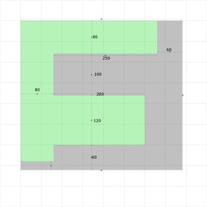

Beste Forumleden...
In mijn zoektocht op het forumonderdeel "Baanplannen" ben ik helaas niet veel verder gekomen.
Ik weet dat het over het algemeen niet de bedoeling is om mensen te vragen een baanplan te maken.
Echter door mijn slechte zicht zijn helaas de programma's voor het ontwerpen van baanplannen erg lastig voor mij.
Hieronder heb ik zo goed mogelijk in word geprobeerd aan te geven hoe mijn situatie in elkaar zit en de ruimte die ik gebruiken kan.
Ik wil het liefst op 1 niveau blijven, wel dat de treinen ergens stukje bergen in gaan. Één van de kanten moet Nederlands landschap worden de andere kant Duits achtig, in het midden wat industrie. Het liefst wil ik een flink rangeerterrein en een kopstation met 4 á 6 sporen. Ik rij vooral Nederlands en Duits materiaal uit tijdperk V & VI. Ik rij met zowel lange intercity's als stoptreintjes.
Ik hoop dat jullie me kunnen helpen.
Ik rij trouwens ROCO Digitaal HO. (Geoline)
Ik hoor heel graag.
Maikel

Wil je de 'treintafel' persé op deze manier?
Sommige delen zijn slecht bereikbaar, en de paden zijn wat smal. Zeker als je er met z'n tweeën wilt verblijven.
Als ik het goed begrijp is de ruimte ongeveer 390 x 360, en gaat de deur naar buiten open?

Dag Maikel,
Een paar vragen:
1. Wat zijn de afmetingen van je kamer?
2. Draait de deur naar buiten?
3. Hoe breed is de deur?
4. hoeveel ruimte zit er tussen de deur en de achterste muur?
5. Draaien de ramen echt naar binnen?
6.wil je de breedte van de ramen opmeten en vermelden?
7. Wil de afstand van de linker muur tot het eerste raam opmeten en vermelden?
8. Wil je de afstand tussen de ramen opmeten en vermelden?
Als je deze maten opgeeft zal ik in AnyRail een basis plattegrond voor je maken.
Gerard

Ben al even bezig geweest, zal zo een post plaatsen met een eerste tekening.
Nog een vraagje: welke rails gebruik je?
Gerard

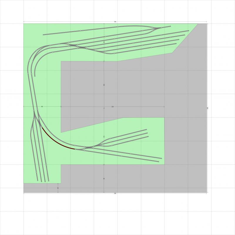

Hier is een eerste voorstel. Wat vind je er van?
Gerard

Waarom begint toch iedereen met rechthoeken? Dan krijg je alleen maar 90 of 180 gradenbochten mee.

Ziet er top uit... en vooral praktisch.
Is hier een mooi baanplan voor te maken wat aan mijn "eisen" voldoet?
Tot zover enorm bedankt.
't Is maar een beginnetje Han, even peilen wat hij wil...

Okay, hoe ziet dit er uit voor een start?
Links boven is ruimte voor wat gerommel (loods? draaischijf?)
Gerard
[edit: hmm, draaischijf zal wel niet passen op 50 x 50...]
