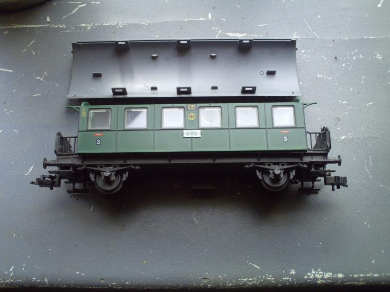

Vanmorgen heb ik op een beurs een vijftal rijtuigjes voor een zacht prijsje kunnen bemachtigen. het zijn de rijtuigjes van Fleischmann met het nummer FL5002/5003 en 5001 (zie afbeelding)
Toen ik thuiskwam zag ik pas dat er kunststof wielen onder waren gemonteerd die op een metalen as zijn geperst. De wielstellen zijn in het wagentje tussen metalen plaatjes geklemd. Nu heb ik reserve wielen zat dus wilde ik ze vervangen door andere wielstellen maar wat schetst mijn verbazing dat de aslengte bijna een milimeter korter is dan de standaard (reserve)wielstellen. De kunststof wielstellen hebben een aslengte van 23,95mm, terwijl de Fleischmann reserve wielstellen een aslengte hebben van 24,75 mm. Dus de reserve wielstellen zitten nogal klem. Ik wil de wagentjes van verlichting voorzien dus moeten de wielstellen wel vervangen worden maar heeft iemand een idee hoe ik dit op kan lossen?
Laatste vraag, hoe krijg ik het dak er af, zonder dat ik weer wat afbreek.
Alvast dank,
Rob

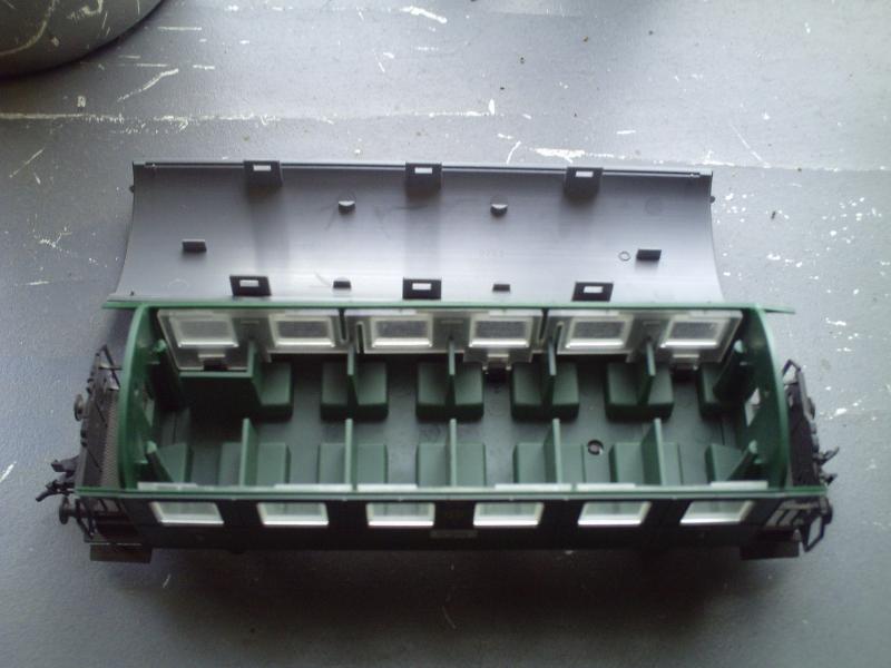

Openen kan je door simpelweg lichtjes de zijkantjes in te drukken.
Meet de metalen plaatjes waarin de wielen zich bevinden eens door, misschien zijn deze niet met elkaar verbonden.
Mvg.
Matheus.

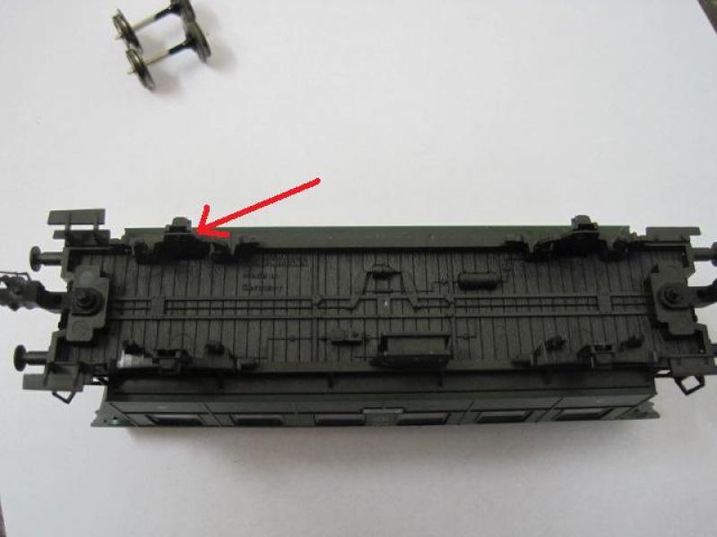

Goed, nu toch maar even mijn 5002 opgezocht en de wielen eruit gehaald.
De assen zijn puntgelagerd in stalen plaatjes (zie rode pijl op foto).
Aan deze plaatjes zou je een draad kunnen solderen (of ergens eronder klemmen). Tussen de voorste en achterste is trouwens geen elektrische verbinding, ik leefde in de veronderstelling dat dat wel zo was. Dus hoe je de wielen erin zet zou niet uit mogen maken.
Jelle.
