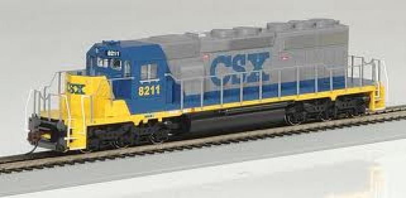

Onlangs ben ik in het bezit gekomen van een USA model van Bachmann (artikelnummer 67005, zie foto). Dit model zou ik graag willen uitrusten met een (bij voorkeur) ESU Locsound, maar nu zijn er een aantal varianten leverbaar waar ik het verschil niet tussen ken. Iemand die eens een poging wil wagen het verschil uit te leggen, of kan aanraden welke decoder ik moet hebben?
Het model, met loknummer (CSX) 8211:
De gegevens die ik heb kunnen vinden van de 1:1 lok:
Type: EMD SD40-2
Operator: CSX
Motor: GM EMD 16-645-E3 (16 cylinders, model 645, E3 (betekent ???)
Gevonden decoders (hebben alle de volgende eigenschappen:LokSound V3.5 -dynamic brakes, Four channel audio, 1.1A, Back-EMF, 4 functions, multi-format AC/MOTOROLA/DC/DCC operation, 8-pin interface)
De verschillen:
ESU 72482 (EMD 16-645E 16cylinders / not turbo charged / Nathan 3chime air horn)
of:
ESU 72441 (EMD 645 16cylinder / with turbo charger / and 3chime air horn)
of:
ESU 72483 (EMD 16-645E 16cylinders / not turbo charged / Nathan 5chime air horn)
of:
ESU 72484 (EMD 16-645E 16cylinders / not turbo charged / Leslie 3chime air horn)
of:
ESU 72485 (EMD 16-645E 16cylinders / not turbo charged / Leslie 5chime air horn)
Het verschil tussen deze decoders zit dus in:
- het wel of niet turbo-charged,
- een 3chime hoorn of 5-chime hoorn,
- een hoorn van Leslie of Nathan.
Wie weet dus wat in 'mijn' CSX 8211 geplaatst moet worden.
Alvast dank,
Gr, Bert
