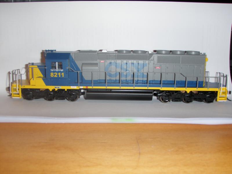

De loc moet ook nog een beetje bijgeschilderd worden. Zie deze foto:
http://www.trainweb.org/csxphotos/photos/SD40-2/8211CSX-bc.jpg

Hee, leuke foto!
Yep, heeft de airbrush wat te doen. Maar eerst een echt geluid er in..

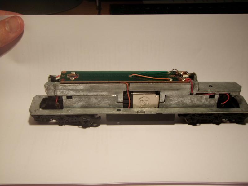

zou je een plaatje willen posten va neen open bachmann?
Dit is een life like/ Brawa.   Geen ruimte voor speaker, zonder balast gewicht te verzagen.
Ben wel nieuwsgierig hoe een bachmann eruitziet van binnen. :)
die zwarte vlekken op de "tank" moet ik weg frezen.
geen serieuze modelbouwer.

Bert van Gelder
  • Berichten: 4377
Re:Geluidsdecoder gezocht USA-loc
« Reactie #18 Gepost op: 25 September 2010, 14:26:09 »
Doe ik, wordt morgen of vanavond laat. Sportwedstrijd..
Gr, Bert

Mark,
Het zou zo een kopie kunnen zijn van jouw Lifelike / Brawa:
Dus geen 8-polige aansluiting, rete-zwaar, en geen ruimte gemaakt voor decoder, laat staan sounddecoder met speakers.
SoundTraxx afmetingen: ◦17 X 42,5 X 6,3 mm, en dan de speakers nog..
En nog een foto van de gehele lok..:
Maar ja, wat wil je voor 3 tientjes..
Gr, Bert

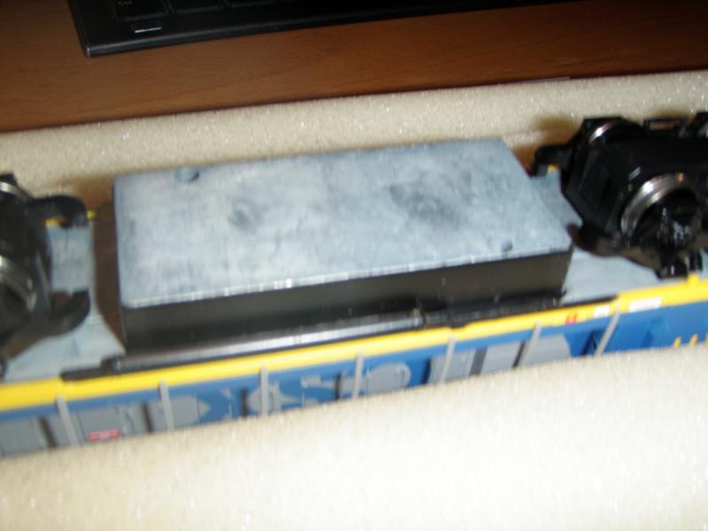

Het lijkt wel of het balast blok uit twee delen bestaat, alsof die homp metaal boven je motor apart is.
Maar succes met de inbouw, zal niet meevallen... :)
hoewel, als dat blok boven de motor er makkelijk af kan... de soundselect is besteld, ik denk dat ik er ook maar een bachmann bij zoek. :)

« Reactie #22 Gepost op: 27 September 2010, 19:00:31 »
Ja, dat blok boven de motor zit maar met 2 schroeven vast. Blok aan de onderkant (dieseltank) is wel één met rest van het frame.
