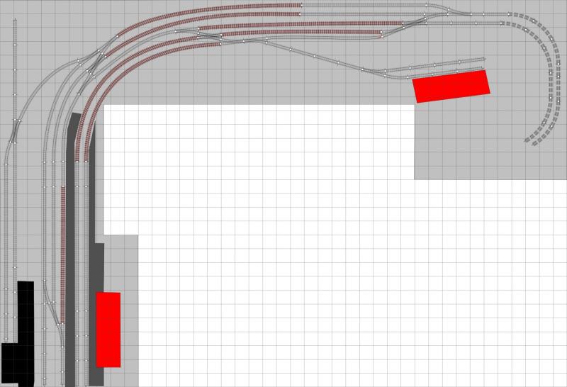

oei das moeilijk te lezen....
hoe heb je dat vlak eigenlijk in anyrail gekregen.
toch niet met lijnvlak toevoegen. want dan heb je van die witte bolletjes op de punten..
gr,

Re:Centraal Station Ende (Baanplan HO Kopstation).
« Reactie #61 Gepost op: 04 November 2010, 20:10:52 »
Oow op forum.3rail was de foto groter en duidelijker. Het vlak is wel in Anyrail gemaakt. Alleen de foto is zo onduidelijk dat je de bolletjes niet eens ziet :P Ik zal eens kijken of ik de foto duidelijker krijg. Duidelijke foto? Klik hier.
« Reactie #63 Gepost op: 04 November 2010, 21:13:13 »
Oow ik zie nu ook dat als je van je bestand een plaatje opslaat dat de bolletjes weg gaan. Bij de rails gaan je bolletjes niet weg.
« Reactie #64 Gepost op: 04 November 2010, 21:43:23 »
Het is leesbaar!
Je kunt die bolletjes ook kwa grote instellen, dus volgens mij ook laten verdwijnen,
zal ik morgen ff naar kijken!
Edit: welke rails soort gebruik je?
Groet Ivo
« Reactie #65 Gepost op: 04 November 2010, 21:58:04 »
Voor mijn zichtbare rails wil ik Märklin K rails gebruiken en voor mijn schaduw station ga ik Märklin C rails gebruiken. De klimspiraal moet wel aan de rechter kant want daar is de module bak groot genoeg en links onder is ie net iets te klein voor het goede stijgings percentage. Dus houd daar rekening mee.
« Reactie #66 Gepost op: 05 November 2010, 11:48:10 »
als je een lijnvak vastzet in anyrail, verdwijnen die bolletjes ook. Oftewel, heb je die tafel getekend: vastzetten en je hebt nergens meer last van :)

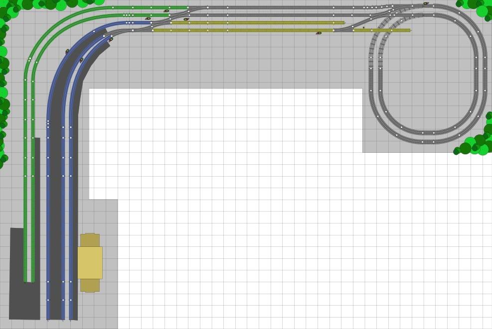

« Reactie #68 Gepost op: 05 November 2010, 18:53:15 »
Zo. Ik heb besloten op vandaag niet te gaan leren. (pffff toetsweek...)
Het zwarte vlak is de los/laadplaats, Donker grijs de perronnen, het linker rode vlak 't station en het rechter rode vlak een vorm van industrie.
Ik hoor wel wat je er van vind!
Groet Ivo
« Reactie #70 Gepost op: 06 November 2010, 12:14:35 »
Mooi plan heb je Ivo! Ik heb nu dit gemaakt:
Blauw = Perrons sporen
Groen = Defensie los/laadsporen
Geel = Opstel sporen
Klik.
Zou eventueel nog een klein rangeer terrein bij kunnen.
« Reactie #71 Gepost op: 06 November 2010, 14:04:07 »
Ik vond hem zelf ook erg goed, als ik de ruimte had had ik t zo zelf kunne maken. :P
Jouw versie heeft wat minder sporen, dus het is maar net wat je zelf wilt. Het rangeer
terrein zou ik er zeker bij doen, geeft meer mogelijkheden en maakt de kans dat je baan
gaat vervelen een stuk kleiner!
Groet Ivo
« Reactie #72 Gepost op: 06 November 2010, 15:39:28 »
Ivo kun jij je plan zo online zetten of naar mij toe sturen? Want jij hebt de sporen eigenlijk in de perfecte bocht liggen en dat vindt ik wel mooier. Ik probeer zelf ook nog even om die hele slaken bocht naar het station te maken. Rangeer terrein komt er ook nog wel.
« Reactie #74 Gepost op: 06 November 2010, 16:11:32 »
Waarschijnlijk bedoelt hij slanke bochten, gewoon de n verkeerd getypt.
Het is gewoon een kwestie van beetje uitproberen met anyrail. Ik zal het
straks mailen.
