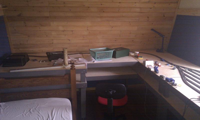

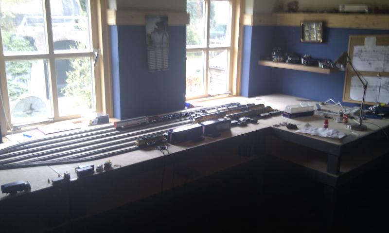

18 November 2010, 12:51:39 »
Nou tafels staan er al he! Ik heb er trouwens nog geen fotootje van gemaakt hoe het staat in mijn kamer dus even snel twee fotootjes:
Ik wacht niet zo graag op mijn geld dus ik ga flink werken. En ik ben al weer aan het warm lopen.
