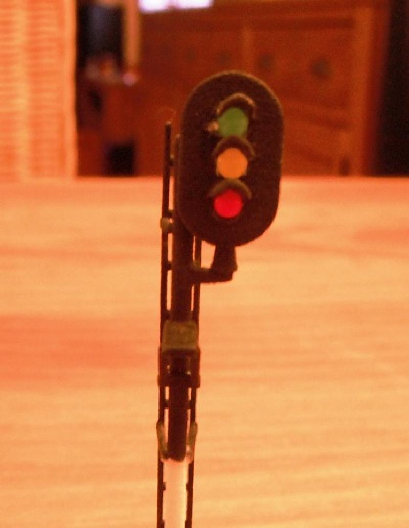

Hallo allen,
Vanavond wat gewerkt aan de seinen welke ik een tijd geleden gekocht heb van Mitchell in Houten.
Het zoeken van juiste LEDs heeft wat tijd gekost.
Ik heb eerst de gaatjes met een boortje van 3mm wat groter gemaakt, een 3mm ledje past er nu schitterend in:
Als bedrading zal ik lakdraad gebruiken met een diameter van 0.2mm dit kan perfect strak door het trapje worden gevlochten en mee geschilderd zodat het bijna niet meer opvalt.

Heel mooi Jeroen!
Hoe duur kostte dit ene sein nou in totaal??
mekel
  • Berichten: 1086
Re:Mijn Baan (Neder-Kempen)
« Reactie #505 Gepost op: 09 November 2011, 20:35:04 »
Als ik me niet vergis heb ik in houten 20 euro voor 4 stuks betaald.
3x ledje van 0,15 cent 3x weestand van 0,10 cent + lakdraad 115 meter voor 3,50.
Een korte rekensom: 5,75 per sein (draad niet meegerekend).
Het is wel wat werk, en gepriegel maar ook wel weer leuk het geeft voldoening.
