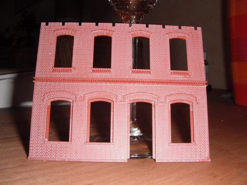

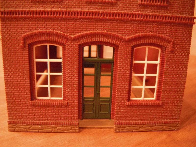

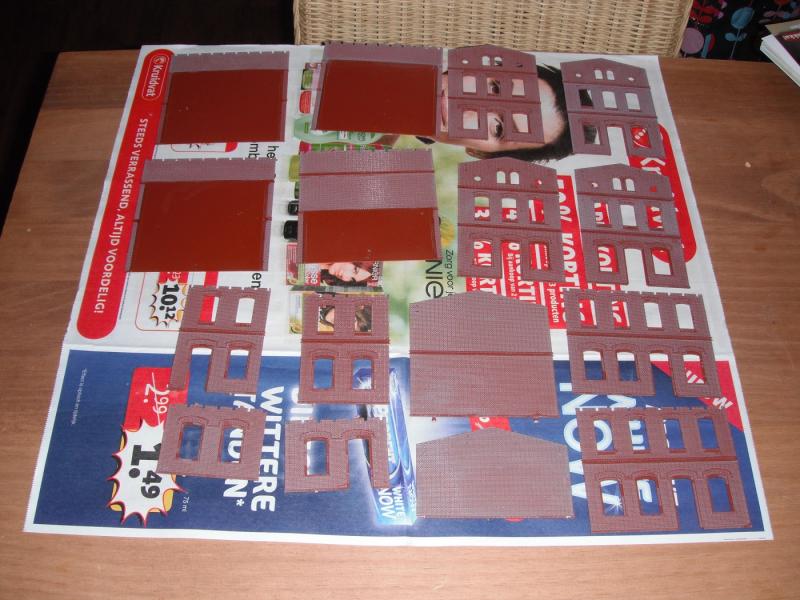

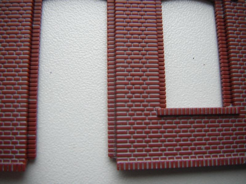

Hallo allemaal,
Wat een lekker hobby weertje buiten  ;D
Vandaag de eerste stappen gezet met het station.
Aangezien ik zeer onervaren ben met het levendig maken van huisjes op het advies van Mathyn afgegaan met de witte acrylverf (met een tikkeltje zwart erdoor).
Na wat oefenen op een oud stukje kwam ik al snel tot een andere werkwijze als met de kwast opsmeren en met een vochtige doek afwrijven.
In een plastic bekertje pakte ik 9 delen water en 1 deel verf, van een geel schoonmaak doekje (super absorberend) heb ik een stuk van 5 bij 5 cm geknipt en mee geroerd in het verf/water mengel, daarna opgevist en uitgeknepen (niet helemaal) als je daarna de druppels welke je nog kan uitknijpen op het plastic laat vallen loopt het direct tussen de voegjes zonder dat je daarna ook maar iets hoeft af te wrijven.
Goed dan nu foto's want die zeggen meer dan 1000 woorden, ik heb gekozen voor een vrij witte kleur omdat ik dat mooi vind.
Het maken van foto's met het sombere weer buiten en dus weinig omgevingslicht is niet heel erg goed gelukt helaas.
Aan het donkerrood is goed te zien wat voor kleur het eerst was:
Met de sierrand ben ik iets anders van plan, vandaar dat deze niet mee is "ingedruppeld"
Als laatste van nog een foto in het raamkozijn met voldoende licht (ziet het er toch weer anders uit).
Al met al leerzame maar geslaagde middag.
Letop: het indruppelen op deze manier werkt uiteraard alleen als je tafel waterpas is  ;D ;D

Ziet er mooi uit jeroen, net echte voegjes.
Ben erg benieuwd wat je met die rand gaat doen en hoe het einresultaat eruit
Gaat zien als hij in elkaar staat.

Ziet er goed uit! Misschien een leuk idee om een aantal losse steentjes een ietsjes donkerdere/lichtere tint te geven. Dat maakt de muur iets meer levendiger.  ;)

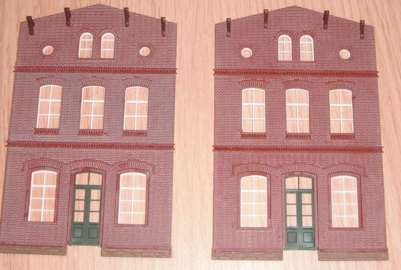

Hallo modelspoorvrienden,
Het is een tijdje stil geweest op Neder-Kempen, ik heb het heel erg druk gehad met mijn werk waardoor ik gewoon de fut niet had om in de avond nog aan de hobby te werken. Nu de rust weer wat is wedergekeerd was het weer eens tijd om wat te doen; vanavond ben ik verder gegaan met de bouw van het station, het vullen van de voegjes heb ik nogmaals uitgevoerd voor een betere dekking dit is inmiddels een week droog, ik heb geprobeerd een zo goed mogelijke foto te maken van het geheel, de raamkozijnen zijn al gemonteerd.
De foto is iets lichter uitgevallen dan het in werkelijkheid is.
Al met al ben ik dik tevreden.
Morgen wordt er waarschijnlijk verder gebouwd aan het station.

Hoi Jeroen,
Dat gaat een mooi stationnetje worden zo.

Ziet er erg geslaagd uit met die voegjes zo.
Ben benieuwd naar het geheel.

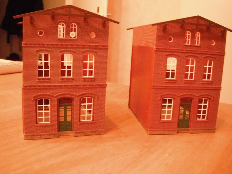

Vandaag is er weer gebouwd aan het stationsgebouw, ik ben erg tevreden over de bouwdoos van Auhagen, alles past zeer goed in elkaar en het is niet erg moelijk te bouwen.
Was het fotos maken bij weinig licht ook maar zo makkelijk  ;D
Goed we hebben het ermaar mee te doen, de kleuren wijken wel wat af door de foto:
Dat was het weer voor nu, dit laten we eerst eens een dagje drogen voor we verder gaan.

Ziet er super uit jeroen, je gaat hard met je beschilderen en bouwen van het station!
Erg netjes, ga je nog wat doen met de boogjes boven deuren en ramen?

Mark,
Ik zou wel willen maar heb op dit moment nog geen idee wat ik ermee kan doen, wellicht heb jij een voorstel of iemand anders een ideetje.

Dat belooft een mooi stationsgebouw te worden Jeroen. Ben benieuwd hoe het uitziet als hij klaar is en op je baan staat.

Dat is toch hetzelfde gebouw als van Mark?

Ik wil er baige/gele of grijze bogen op maken bij mijn station om het nederlanser te doen lijken.
Iemand op het forum heeft dat ook gedaan, zal zijn draadje van de week zoeken.
