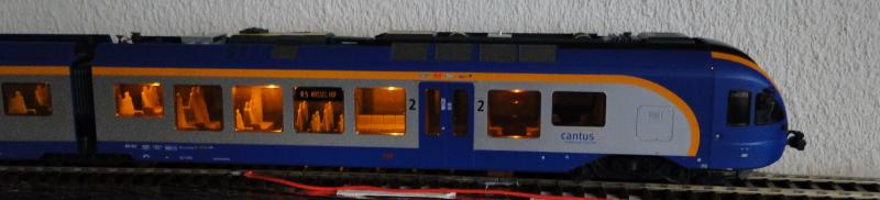

Zou je ook een foto van je treinstel kunnen maken ?
groetjes Railhopper
Rene de Haan
Berichten: 109
Re:Liliput Flirt
30 August 2010, 16:48:22 »
Railhopper,

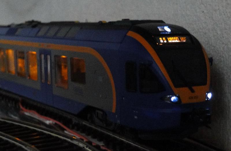

Dat kan:

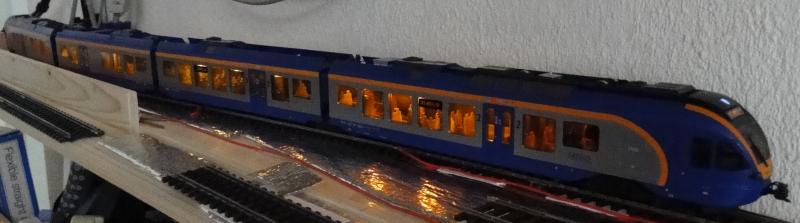

<klikable>
Overigens: De binnenverlichting is inderdaad alleen met de verlichting meegeschakeld.
Rene.

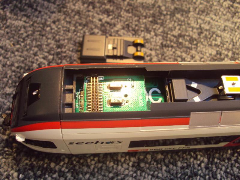

was vandaag bezig om de bespreking klaar te maken. Het inpluggen van de 21 polige decoder verliep moeizaam maar lukte wel ... alleen na 30 seconden ging de Esu reeds bijna in rook op. Werd gloeiend heet.... frontverlichting naar 1 kant toe werkte niet.... dus waarschijnlijk was de nieuwe decoder een maandag fabrikaat. Tenzij het probleem in de bedrading van de flirt ligt.
Morgenochtend ga ik hem wisselen ( de decoder ) maar vertrek in de loop van de dag nog naar zwitserland . Dus verslag zal waarschijnlijk nog een paar dagen op zich laten wachten

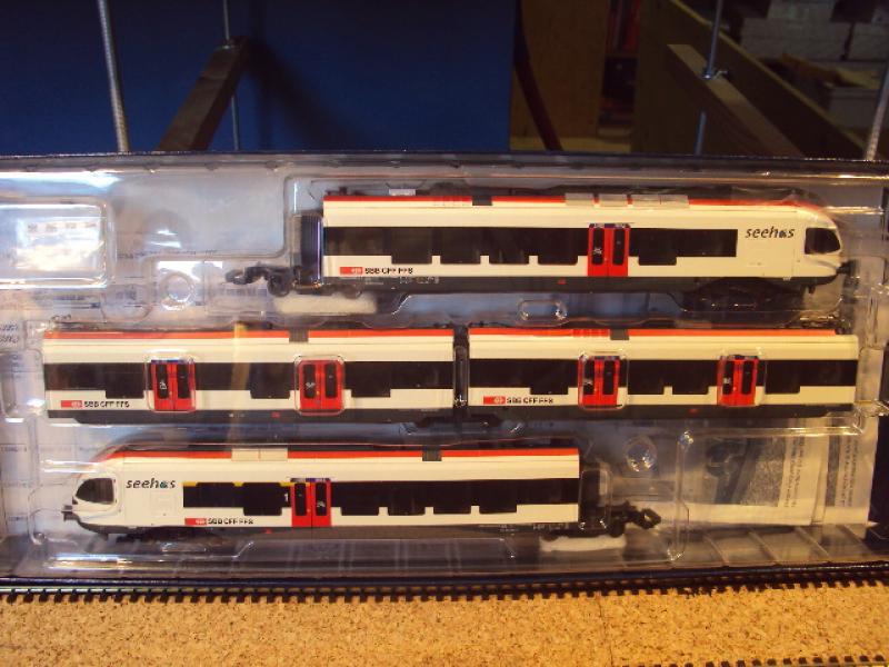

de 3 losse stukken

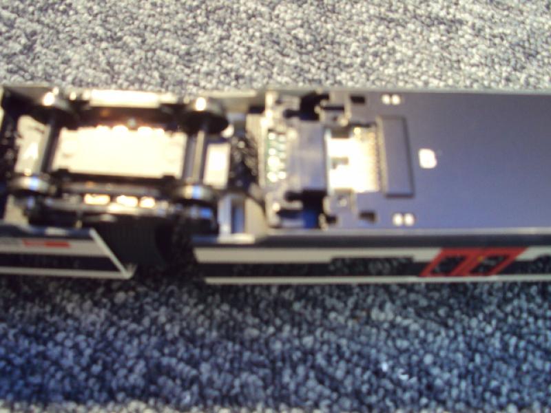

Het aankoppelen moet op zijn kop gebeuren. Voorzichtig maar toch wel krachtig de beiden pinnen in mekaar schuiven en met 2 schroefjes vastzetten.
Onder aan de wagens is duidelijk aangegeven welke delen tegen mekaar moeten. Verkeerd om vastzettten is practisch onmogelijk.

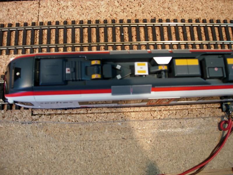

Een dakelement moet worden verwijderd om de 21 polige decoder in te pluggen.
Dit is zeer delicaat om het element te verwijderen. De nokjes zijn zeer breukgevoelig en het dakelement klemt erg tussen de dakopbouw. Heeeeeel voorzichtig doen.
Eens het element weg is de brugplatine met een tangetje eruit trekken.
Decoder inpluggen...en testen. De mijne werd gelijk heet zoals jullie boven konden lezen en dat wil je niet hebben als het dakelement er al weer op zit.
Eens alles getest het dakelement er weer even voorzichtig opzetten.
tandenstokers zijn hier heel bruikbaar voor het nodige voorzichtige wringwerk

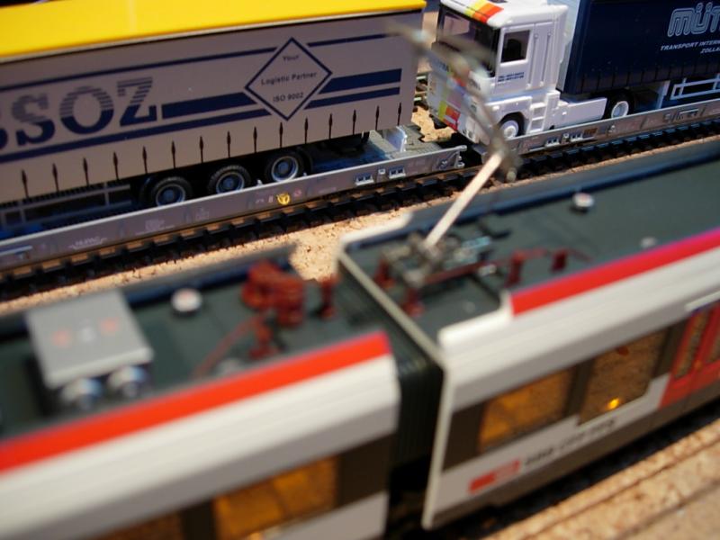

Detail van de zeer gedetailleerde en mooie dakopbouw
De pantograaf

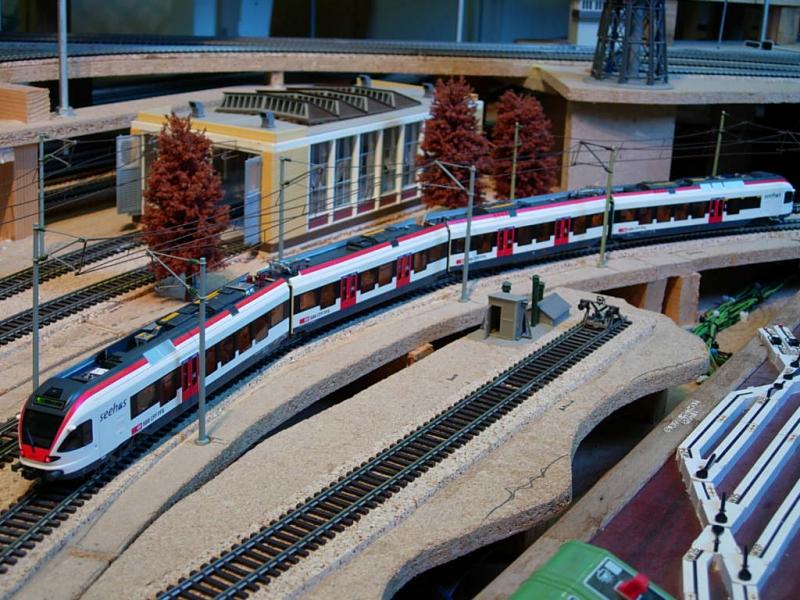

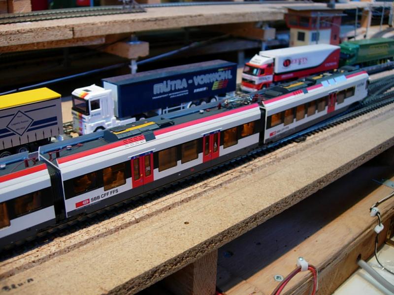

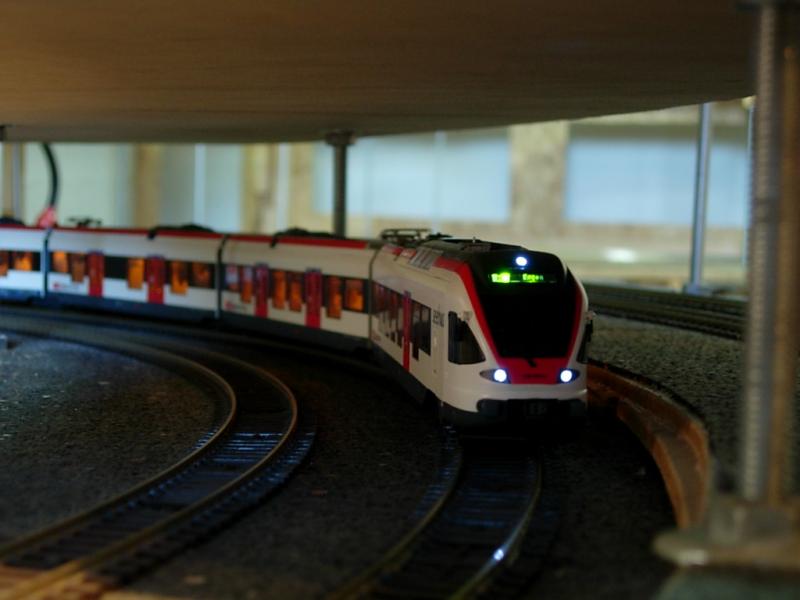

De volledige 4 wagen set op de baan. Rijeigenschappen zijn goed. Laat zich vlot regelen en mooie rustige loop.
Motor is zeer stil. Het treinstel heeft trouwens 2 motoren voor een betere trekkracht. Bij mij gaat hij vlot de spiraal en de hellingen op. Heel wat beter dan de oude NPZ stellen van Liliput.

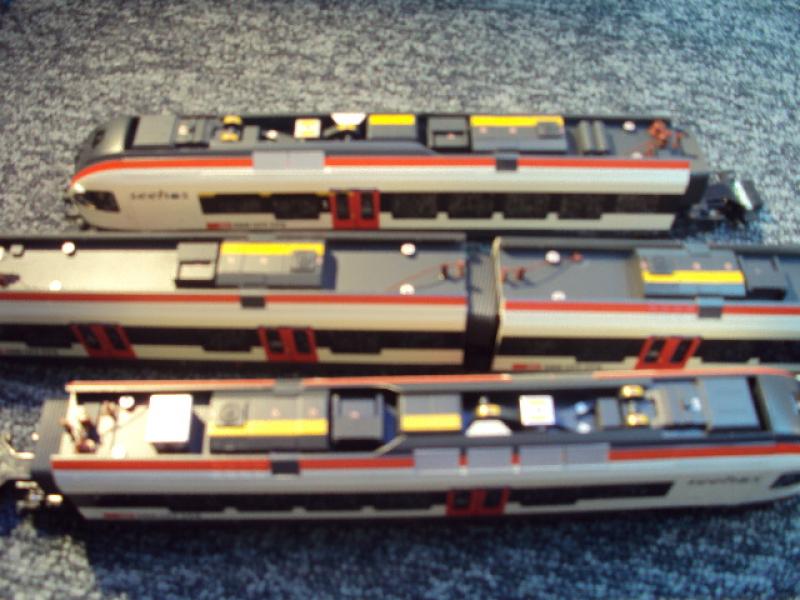

Nog een laatste detail foto van de andere wagendelen
