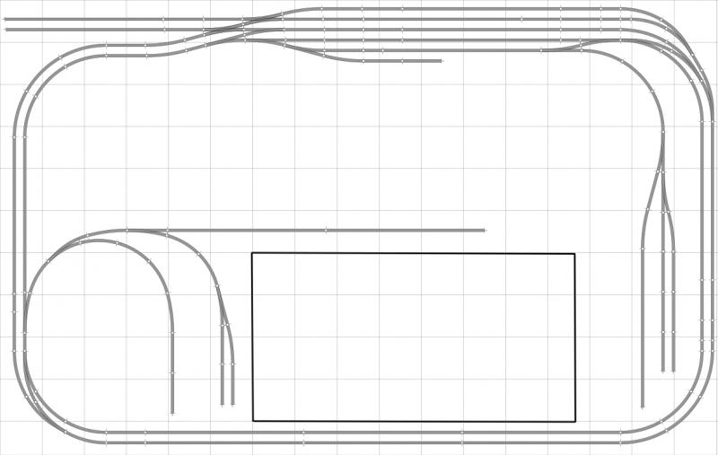

Net nog even een schets gemaakt van het sporenplan van station Buitenwijk. Mijn computer is schijnbaar te nieuw voor de railplanners die ik had, dus heb het getekend in paint.

En omdat ik je baanplan wel wat vind hebben, heb ik het even op basis Piko A-Gleis voor je in Anyrail geknald...
Zoals je ziet, gaat het qua spoorlengtes toch wat tegenvallen.... Was ik al bang voor toen ik boevenstaande quote las ;)

Bedankt voor de moeite van het uitekenen van het baanplan in Anyrail. welke maten hebben de vierkantjes in je baanplan ?
Groeten Ruud B.

Ik heb even gerekend en dan is een vierkant 25 x 25 cm. Volgens mij is mijn kamer gewoon te klein.......
Groeten Ruud B.

Als je niet met al te lange treinen rijd, is het best een fraai plan hoor !
De bogen heb ik zo ruim mogelijk gehouden, Piko R3 en R4. De meegebogen wissels als 'overloop' omdat de loop van je treinen rustiger maakt zo.
Je zou rechtsboven nog ca 30 cm spoor kunnen winnen door tussen de beide angelsmannen een driwegwissel te leggen.
Grtzz,

De treinen worden al snel te lang denk ik.....ik heb alleen maar rijtuigen van 30,3 cm. En een loc met 3 rijtuigen vind ik beetje zielig treintje. De raderen zijn al weer op volle toeren aan het draaien om toch iets leuks in de kamer te passen.
Ik laat het je weten als ik een bruikbare brainwave krijg. Heb al weer iets in mijn hoofd en ben nu even aan het piekeren of dat interessant is.
Groeten Ruud B.

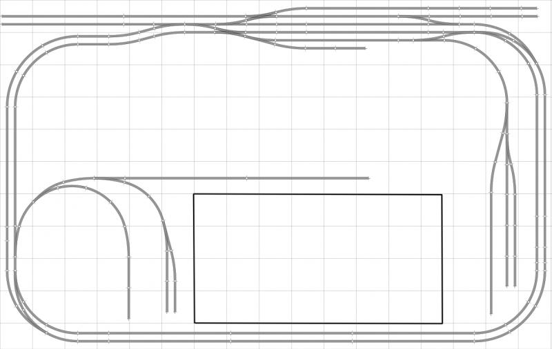

Is dit iets ?
Voordeel is dat je nu een rondlopende baan hebt zonder afbuigende wissels er in ( buitenste ring ) en...
...dat je stationssporen bijna 2m lang geworden zijn !! Plek genoeg voor 5 rijtijgen plus lok !
Nadeel, kopspoortjes kwijt en iets minder uitrijmogelijkheden uit de linkse kopsporen.
Grtzz,
Karst

Wat ben je toch veel moeite voor me aan het doen. Erg aardig van je, daar gaat het niet om. Maar ik ben zelf iets aan het uitdokteren dat heel anders wordt dan dit. En ik vind het een beetje sneu als mensen hun best voor me doen en ik met een heel nieuw plan kom. Dus wil je me beloven dat je geen kostbare tijd meer voor mij verbruikt ?
Nogmaals ik vind het reuze aardig, maar toen ik zag hoe krap het zou gaan worden ben ik even verder gaan denken.............
En ik denk dat ik nu zelf ook een leuke oplossing bedacht heb ( en de spoorplannen die er nu staan zijn misschien weer bruikbaar voor een ander )
Ik heb nog geen tekening gemaakt van het nieuwe plan. Maar als deze online komt wordt het denk ik gelijk een leuk raadplaatje " extra editie "  ;)
Groeten Ruud B.

mogen de lange opstelsporen links boven niet ook aan de linke kant langs lopen? Dan zou er nog eens 40-50cm lengte bij de stationsspooren erbij kommen...

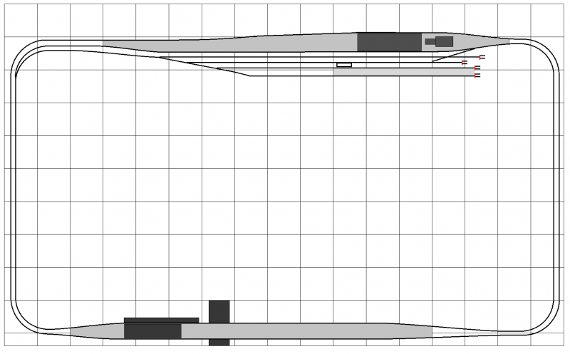

Ik heb een heel nieuw plan bedacht, dus het baanplan wat er nu staat hoeft niet verder aangepast te worden.......wat het wordt hou ik nog even stil, ik wil er een extra editie van het raadplaatje van maken als ik het baanplan in het draadje zet. Een groot deel van dit baanplan bestaat echt en ik wil kijken of iemand het herkent.
Groeten Ruud B.

Hier is dan het baanplan,
Ik zeg er nog maar even bij dat het een schets is. Dus de bochten in de schets zijn krapper als in het echt en ik moet details zoals extra rangeermogelijkheden nog uitwerken.
Dit is alvast de basis, zodat jullie kunnen raden welke echte sporenplannen ik bedoel.
Groeten Ruud.
