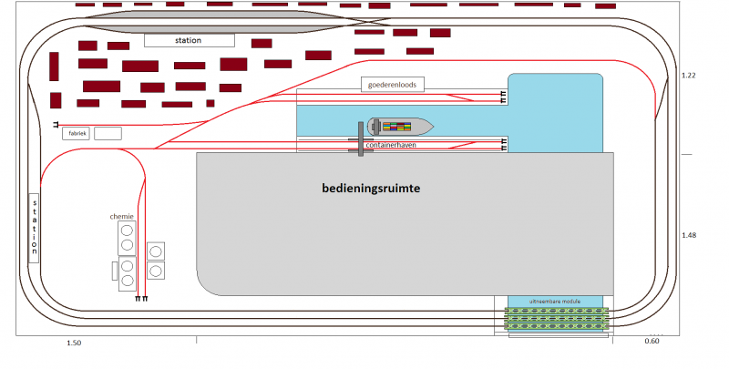

Zoals jullie hebben kunnen lezen heb ik het besluit genomen om mijn Duitse treinen te verkopen en de baan af te breken. Duits én Nederlands verzamelen is niet meer te doen ( er komt veel te veel moois uit) Daarom ga ik vanaf nu Nederlandse treinen verzamelen en bouwen aan een Nederlandse baan. Bij deze het baanplan voor mijn nieuwe baan "Buitenwijk"
Vooral de jaren 90 spreken me erg aan omdat er toen nog allerlei NS treinen reden die nu (helaas) niet meer in dienst  zijn. Ik wil zo veel mogelijk geel-grijs en geel-blauw gaan rijden ( 1100,2200,2400, plan W ) maar ook treinen als ICK, ACTS locs en dubbeldekker zullen op de baan komen en af en toe een buitenlandse trein die in het echt ook in Nederland kwam zal af en toe dienst doen om te varieren ( baureihe 212, 218 e.d. )
Ik zal proberen om regelmatig een verslag te geven van de bouw van deze nieuwe baan.
Baanplan "Buitenwijk"

Hoi Ruud,
Ga je er nog een schaduw station onder bouwen? Dit voor wat meer variatie in de treinen!
  • Berichten: 10776
Re:NS modelspoorbaan "Buitenwijk" H0
« Reactie #2 Gepost op: 26 August 2010, 16:49:53 »
Een paar opmerkingen op het baanplan. Dingen die me zo snel opvielen:
- Er zit een keerlus in (geeft niks, maar wel een aandachtspunt).
- De boogstraal van die lus (rechtsboven) is wel héél krap.
- Bij de goederensporen is er nergens een omloop mogelijkheid, het zijn nu allemaal kopsporen en dat wordt lastig rangeren.
Succes bij de bouw!
Marc

Hallo Overlord,
Er komt geen schaduwstation onder de baan. Daar gaan mij teveel wissels inzitten en op de baan komen zoveel opstelsporen dat het meeste materieel straks op de baan kan staan, dus is er geen dringende behoefte aan schaduwstation. Omdat er van tijd tot tijd gevarieerd zal worden gaan treinen die tijdelijk geen dienst doen weer opgeborgen in de OVP.
De reizigerstreinen vertrekken vanaf het station rechts in op het sporenplan en komen daar ook weer aan en ik kan ze ook onder het hoofdspoor door weer terug sturen de hoofdbaan op zonder dat ze weer bij het kopspoor rijden.
De bruine lijnen geven de sporen weer die bovenleiding krijgen en de rode lijn wordt spoor voor diesel of stoom.
Als er meer vragen zijn hoor ik het wel weer.
Wil iemand me een PB sturen met hoe ik een plaatje aanklikbaar kan maken ?? ( vergoten van afbeelding )
Ruud B.

Hoi Ruud.
Ga je dit plan niet te vlug beu worden?
Zie hier meer doodlopende sporen als wat anders, of is het de bedoeling dat je enkel gaat rangeren.
Dan heb ik niets gezegd hoor!.
Mvg.
Matheus.
  • Berichten: 10776
« Reactie #5 Gepost op: 26 August 2010, 16:55:41 »
Ik zie zelfs 2 keerlussen  8)
Forever Rocofan
  • Berichten: 2543
« Reactie #6 Gepost op: 26 August 2010, 17:01:37 »
Hallo Marc,
De keerlus kan ik voorzien van keerlusgarnituur. Maar toch bedankt dat je met me meedenkt. Het baanplan dat ik nu heb gemaakt is niet bindend en niet op schaal. Ik ga gewoon passen en meten op de baan en schuiven met sporen en als het dan naar mijn zin is ga ik het spoor pas vastleggen. Het baanplan is om de lezers hier alvast een idee te geven van wat ik wil gaan bouwen. Er komen straks nog foto's van de ( opbouw van) de baan om te laten zien hoe het uiteindelijk wordt.
Ik wil geen rondlopende baan meer. Het is lastig als je steeds onder de baan doormoet  ( vooral voor mensen die de baan komen bekijken ) omdat ik rechts van de deur maar 60 cm heb kan ik daar geen bocht kwijt na mijn station, daarom heb ik de bocht voor het station gelegd.
Groeten Ruud.

Hallo Matheus,
Ik heb inderdaad meer goederentreinen dan reizigersmaterieel. En juist het rangeren houdt het leuk. ik zie ook wel eens banen waarop je rond kan rijden en bijna niet rangeren...dat verveeld denk ik veel vlugger als lekker heen en weer rijden met dieseltjes......
Groeten Ruud.

« Reactie #9 Gepost op: 26 August 2010, 17:12:27 »
Hoi Ruud.
Als je houd van veel rangeren is het een mooi baantje.
Mvg.
Matheus.

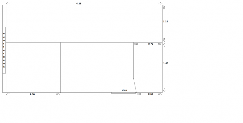

Als er nog iemand is die op deze ruimte een nog attractiever baanplan weet dan mag je altijd een gil geven. Hieronder nog even de criteria waar mijn spoorbaan aan moet voldoen;
baanvak voor reizigerstreinen tot 1,50 mtr.( electrisch )
rangeersporen voor goederentreinen ( diesel )
spoor langs goederenloods
spoor lang chemie
spoor op containerterrein
Hier gelijk de afmetingen van de spoorkamer;

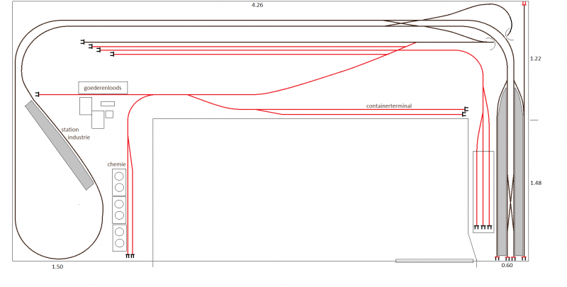

« Reactie #13 Gepost op: 26 August 2010, 21:47:44 »
Heb het baanplan nog een keer op de schop gegooid. Ik denk dat ik nu alle voorgaande problemen opgelost heb.
Hier de schets van het nieuwe baanplan. Nog een keer voor de duidelijkheid; tekening is niet op schaal,dit is gewoon om even te laten zien hoe het grofweg moet worden.
Ik werk de details altijd uit tijdens de bouw. Eerst ruw uitzetten van de rails en gebouwen en dan schuiven en passen tot het naar mijn zin is.
Groeten Ruud.

« Reactie #14 Gepost op: 26 August 2010, 22:02:57 »
beste,
Links van het station ook een paar wissels plaatsen, dan heb je wat meer variatie in het station.
Dave
