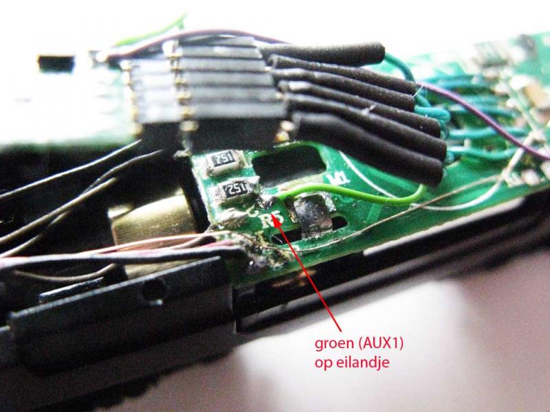

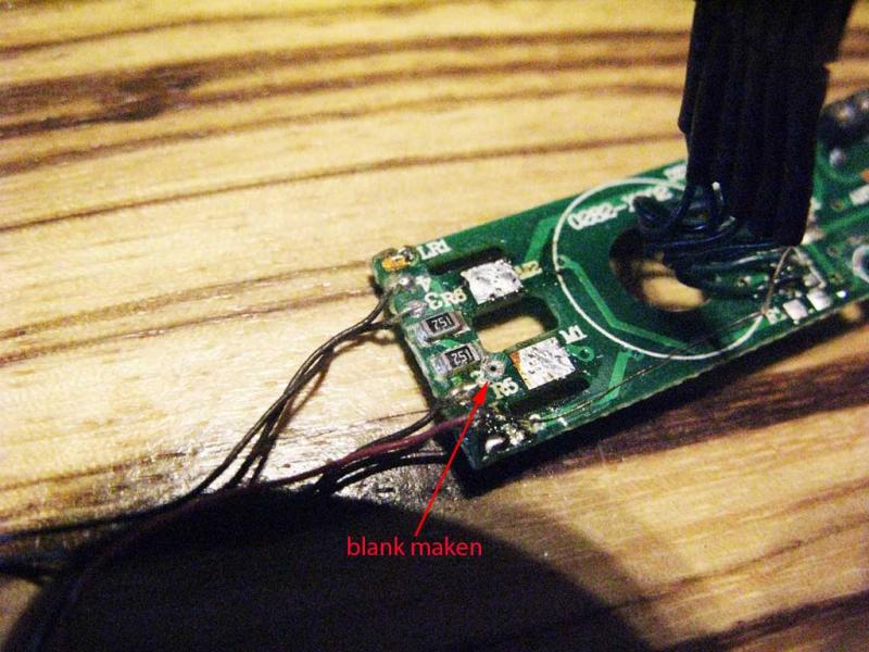

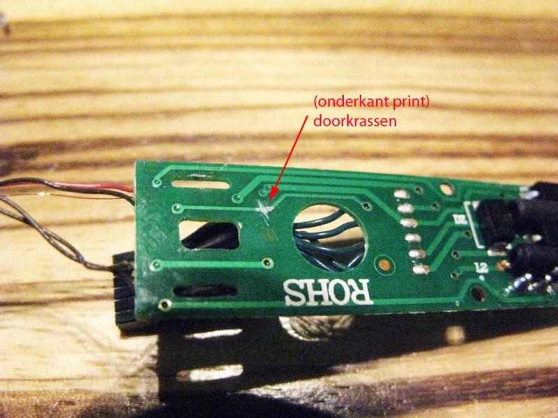

Eerst op de bovenkant van de print het spoor naar de rode leds doorkrassen, en een stukje spoor blank maken zodat we er later een draadje op kunnen solderen:
Aan de onderkant van de print voor de andere sluitlichten, krassen we ook een baantje door. Hier hoeft niets blankgemaakt te worden, dat doen we aan de andere kant, is makkelijker:
Aan de bovenzijde, naast de motoraansluiting, het eilandje (net boven de tekst R5) blank maken. Daar sluiten we het andere draadje later op aan.

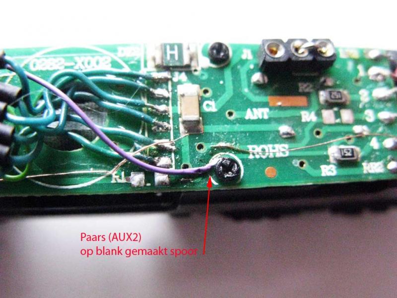

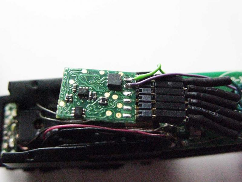

Dan even op de decoder de 2 extra functieuitgangen bedraden met een stukje 0.04mm2 of 0.05mm2. Ik gebruik groen voor F1 (AUX1) en paars voor F2 (AUX2).
Dan de paarse draad op het eerder blank gemaakte stukje spoor solderen:
En de groene op het eilandje:
En dat is het (y)
Nu kun je met F1 de sluitlichten aan de ene kant schakelen, en met F2 die aan de andere kant.
Met wat decodersettings en/of mapping kun je eea zo maken dat de sluitverlichting mee wisselt met de rijrichting, en in zijn geheel met bijv. F1 schakelt.
