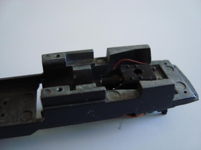

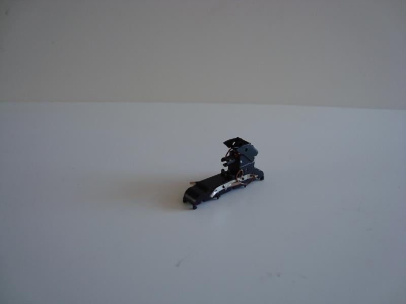

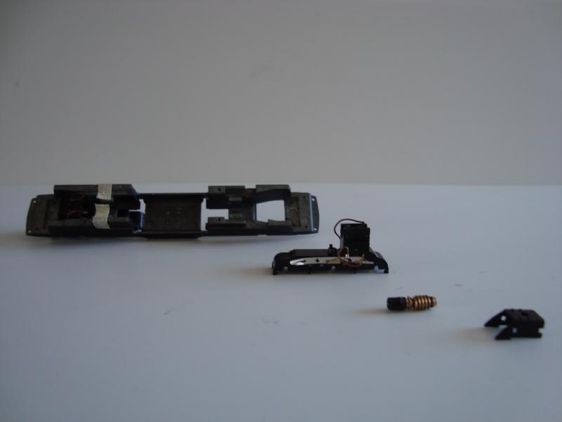

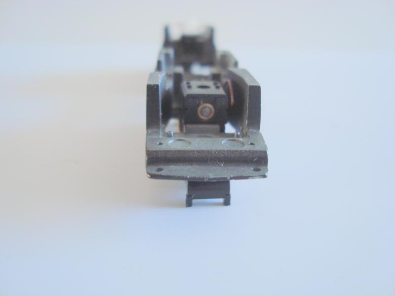

02 May 2015, 12:34:21 »
chassis en gedemonteerd draaistel
wormwieltje weer in draaistel geplaatst; het "klik"kapje waar het nu omgaat staat schuin omhoog
draaistel weer in chassis geplaatst; kapje naar beneden drukken
door de klik valt het schuine kapje over het chassis heen en klemt het draaistel hiermee tussen de bovenkant van het chassis
aan de onderkant van het chassis moet het draaistel in een palletje vallen
in de situatie dat je de kap verwijderd kan je aan de voor en achterzijde (tussen printplaat en chassis) met een fijn schroevendraaiertje o.i.d. het kapje weer naar beneden op zijn plek drukken

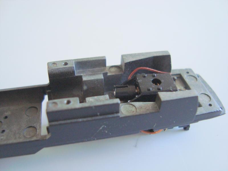

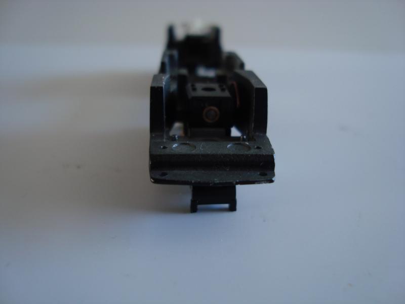

Reactie #28 Gepost op:
02 May 2015, 12:47:07 »
laatste 2 foto's voor de duidelijkheid wat lichter gemaakt
