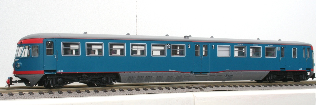

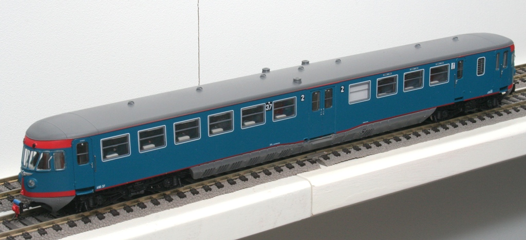

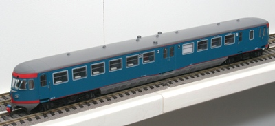

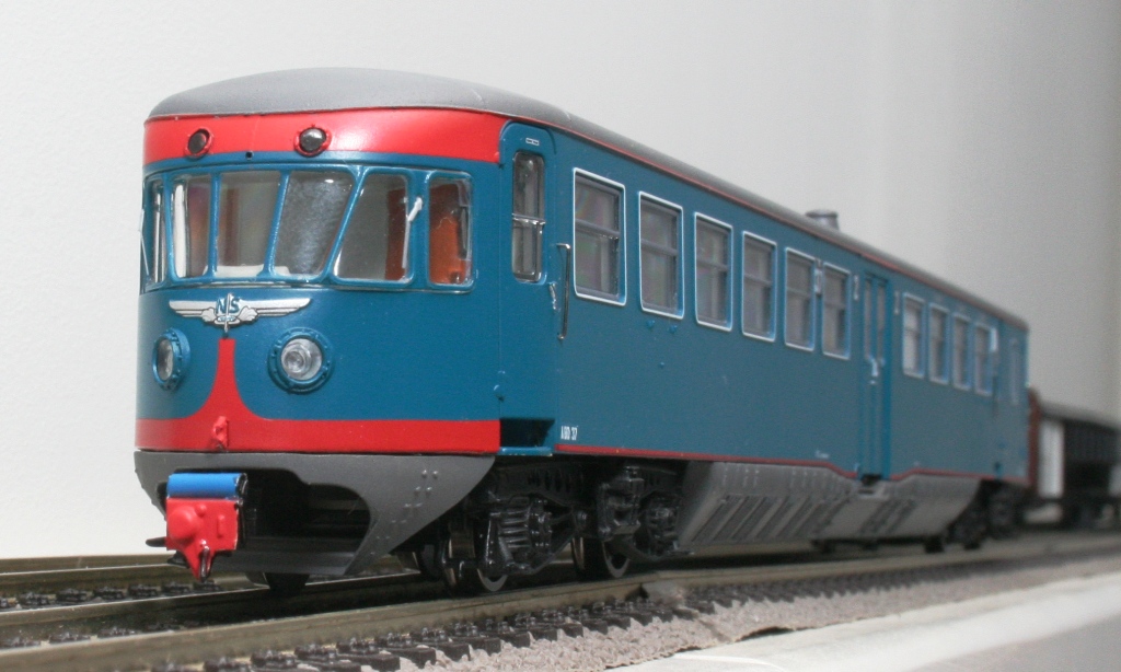

Zo, voor het eten even de lak er over geblazen, zodat ik op dit late tijdstip het rijtuig weer kon monteren  ;D
... Vogelvlucht
... Preiser pespectief
... echte DE-1 kop  8) ;D De onderrandjes van de sluitseinen zijn iets met rood bijgetipt, waardoor het beter 1 met de band lijkt  :P
Goed, op de treeplaken op de draaistellen na is het rijtuig nu klaar. Draait z'n eerste rondjes om netjes in te rijden. Het loopt als een zonnetje, wel natuurlijk alles eerst netjes gesmeerd en... mijn bekende 50 gram lood toegevoegd ;) Stroomafname prima, kruipen prima.
Dus: Tevreden met een inderdaad tot op dit moment uniek model van de DE-1  8) ;D
Grtzz,
Karst
Karst,
Voglens mij zitten de sluitseinen te laag. De ringen zitten net onder de daklijst, en volledig in de rode bies.
En ik mis nog een schrikpijl op de kap van de AK, alsmede de text :-)
Robin

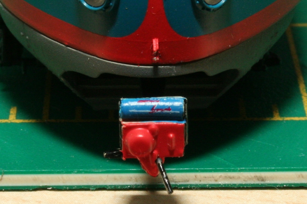

hmmm, zou er een transfer te fabrieken zijn van de pijl en tekst op de contactdoos van de Scharfenberg? :P
Karst Drenth
  • Berichten: 10510
    • Plan U op Sleutelspoor
Re: BNLS-Werkspoor - Artitec DE-I Nr 22 wordt Nr 37
« Reactie #41 Gepost op: 24 August 2010, 22:28:55 »
Hoor ik een uitdaging ?? ;D
Grtzz,
Karst
[Edit]
Zoiets dus ??  :P
Het transfertje is slechts 5 x 2 mm dus kun je nagaan hoe klein de tekst is... en dus niet meer leesbaar  :'( Maar de pijl komt goed over. En je hebt ook de indruk van een tekst die er staat :)
[/Edit
