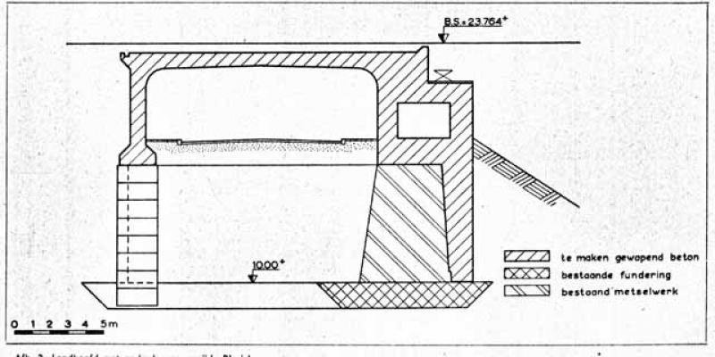

Maak net als in het echt twee verzonken landhoofden.
Zoiets als dit, en dan aan weerszijden twee geleide pennen zodat hij vastligt.
De pennen van messing die in een bus vallen.
Heb je meteen je stroomaanvoer.
En als je het wat realisties eruit laat zien, past het meteen in het landschap.
