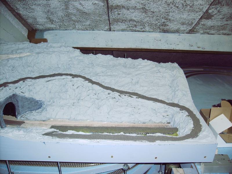

Ik was niet tevreden met het aanzicht van de berg, d.m.v. mdf platen heb ik het afgeschermd.
Vervolgens blijkt dat niet alles perfect aansluit :(
Dus ben ik verder gegaan met de curcus "kliederen met gips voor beginners" deel 2, het perrontje is geplaatst en aan de voorkant heb ik d.m.v. piepschuim en gips alles opgevuld.
Er waren nog een paar plekjes die mij niet aanstonden (bij de tunnelingang), dus hier heb ik ook gelijk maar wat gips geplaatst.
Binnenkort weer een update
Henk

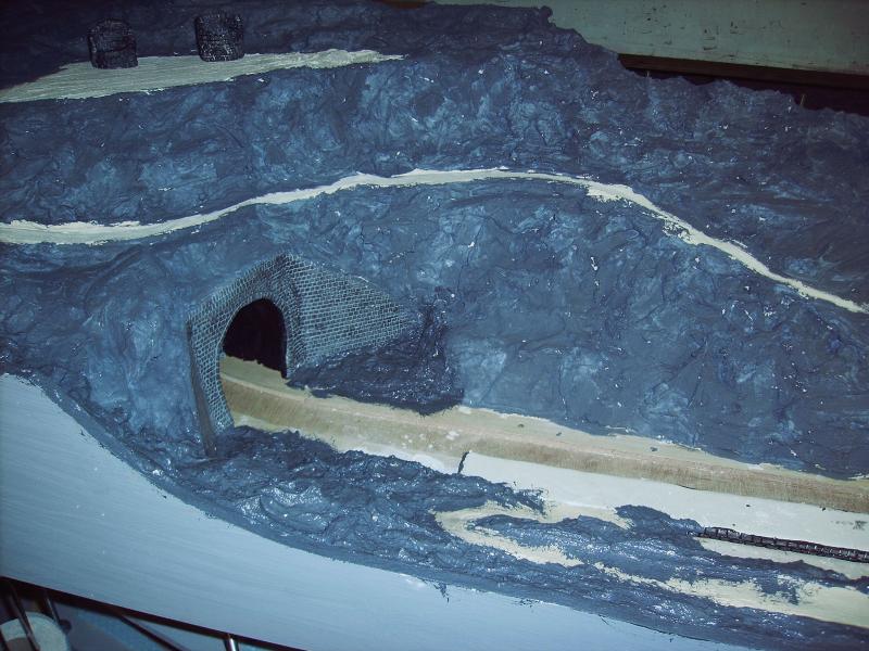

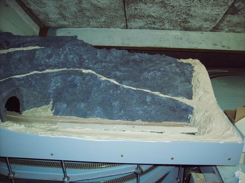

Nadat het gips droog was, heb ik het van een laagje verf voorzien.
Het is (momenteel) nog duidelijk wat geverfd is, maar als het droog is valt het niet meer op.
Ik heb geen zin om te kijken hoe de verf droogt, dus ben ik vast begonnen aan een tunnelportaal voor de "berg" aan de linkerkant van het HBF.
Ook deze wordt weer voorzien van een laagje klei, net als het tunnelportaal zoals ik al eerder beschreven heb.
Binnenkort weer een update.
Henk

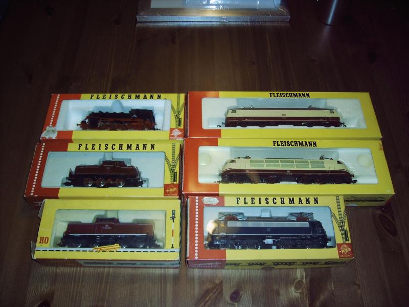

Henk H
Re:Dachboden HBF
« Reactie #67 Gepost op: 19 March 2011, 14:15:25 »

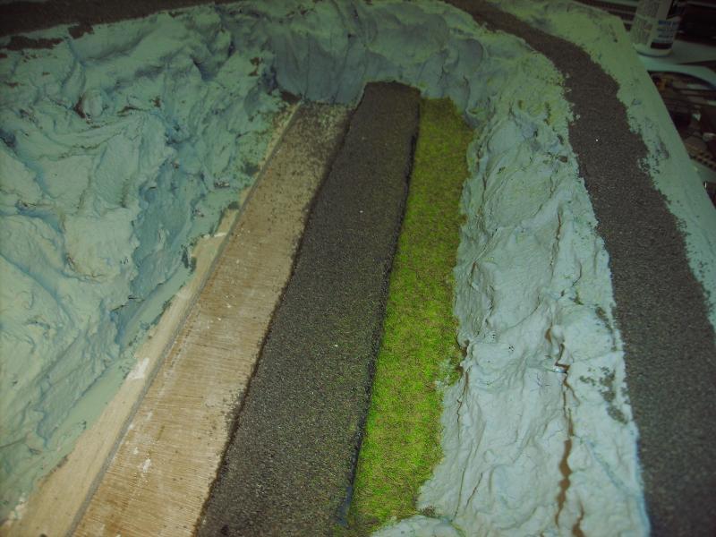

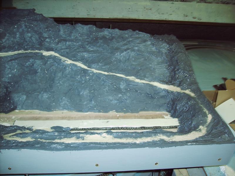

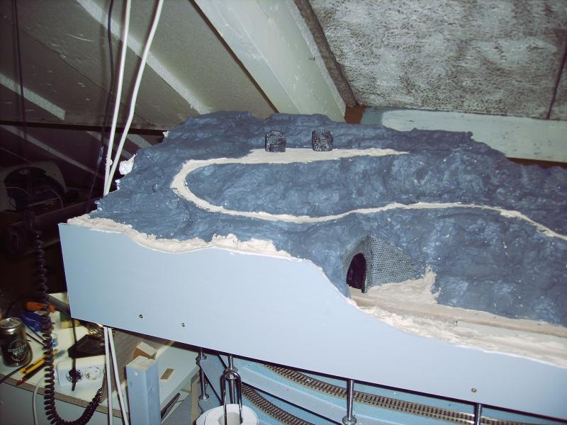

Vandaag heb ik de "berg" toch maar van een andere kleur voorzien.
Het is een lichte grijs-tint, op de foto lijkt het niet veel maar in het echt is het een betere kleur dan wat ik eerst had.
Als het droog is, ga ik er diepte in aanbrengen d.m.v. dry-brush.
Sorry voor de slechte kwaliteit foto, binnenkort toch maar een betere camera kopen.

Er is een begin gemaakt, met het pad van het perron naar de top van de berg.
Tevens is het eerste gras gestrooid naast het perron.

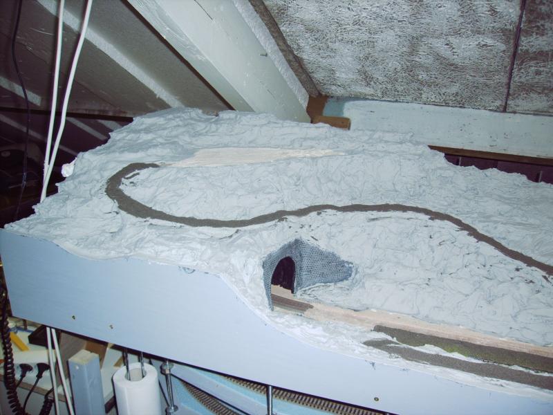

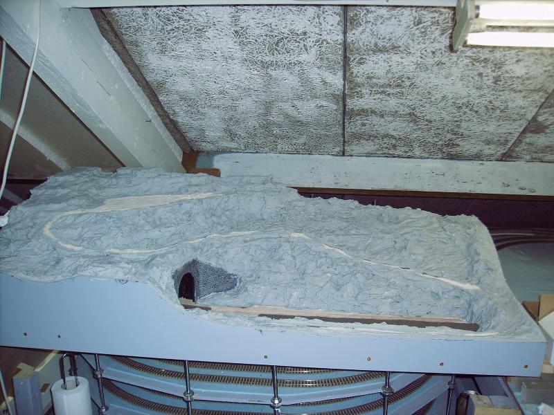

« Reactie #70 Gepost op: 25 March 2011, 14:20:32 »

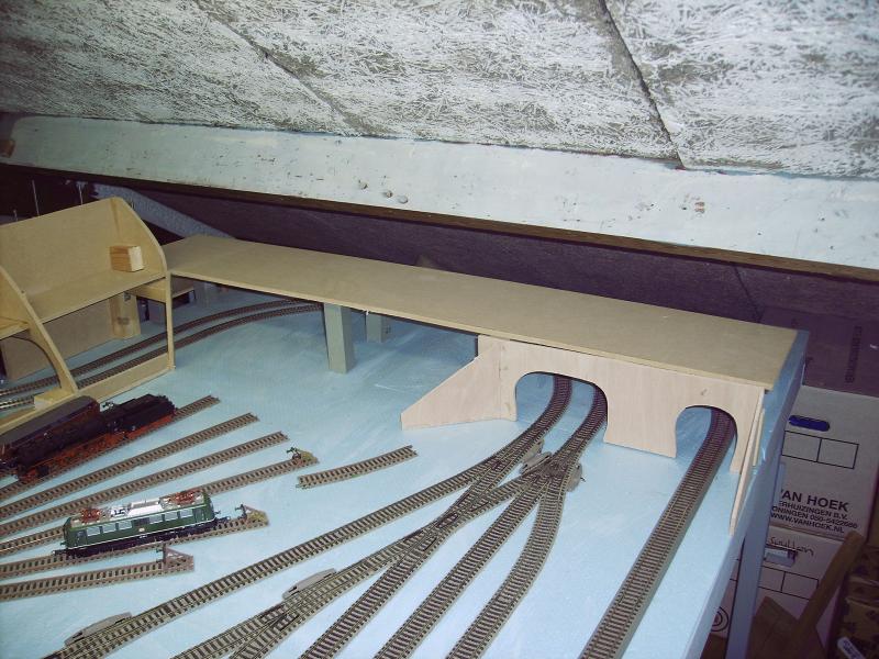

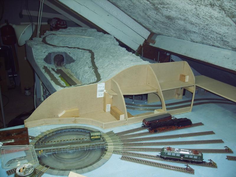

De laatste dagen ben ik bezig geweest, om verder te gaan met de ruwbouw van de volgende "bergen".
Dit gedeelte wordt binnenkort voorzien van piepschuim en gips.
Dit gedeelte moet nog verder worden gebouwd.

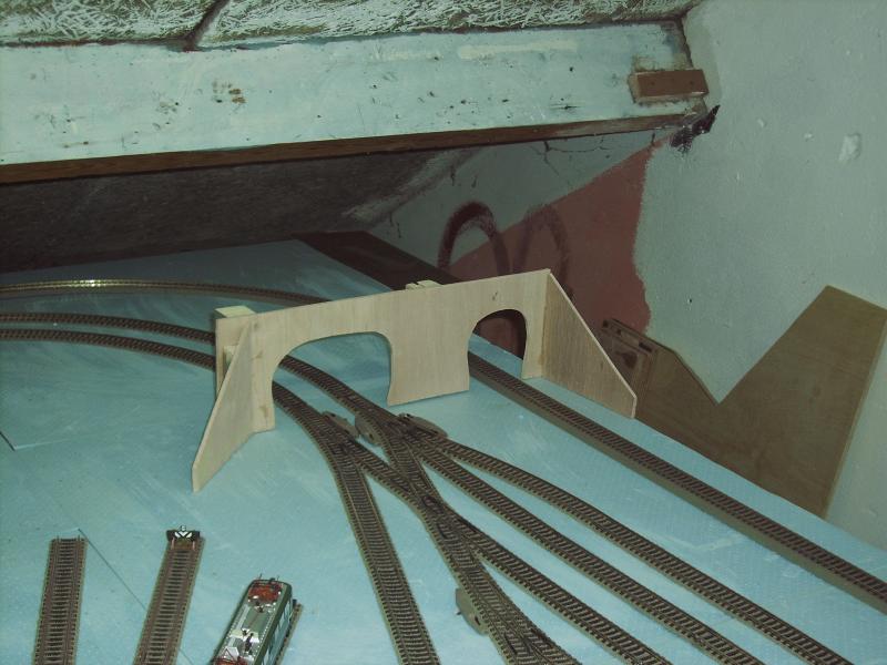

Tevens komt er een kleine wijziging in het sporenplan, ik had aan beide kanten van het station een drieweg wissel zitten.
Dit stond me niet aan, de 3-weg wissels komen te vervallen en worden vervangen door gewone rechte exemplaren.
Ik heb net de wissels besteld, worden waarschijnlijk morgen reeds geleverd (y)

« Reactie #71 Gepost op: 25 March 2011, 16:29:37 »
Groot gelijk.
Driewegwissels horen niet in de hoofdbaan.
Had dit eerst ook gedaan voor plaatsbesparing, maar heb ze maar terug verweiderd.
Niet alle loc's liepen er vlot over, vandaar.
Johan.
Henk H
Re:Dachboden HBF
« Reactie #72 Gepost op: 25 March 2011, 21:13:25 »
Johan,
Ik had de 3-weg wissels geplaatst, om zolang mogelijke sporen te hebben bij het station.
Er waren geen problemen met ontsporingen, maar optisch stond het mij niet aan.
Door de plaatsing van gewone wissels lever ik 40 cm. raillengte in, maar ik kan nog steeds een loc met 6 rijtuigen kwijt op het achterste spoor.
Henk H

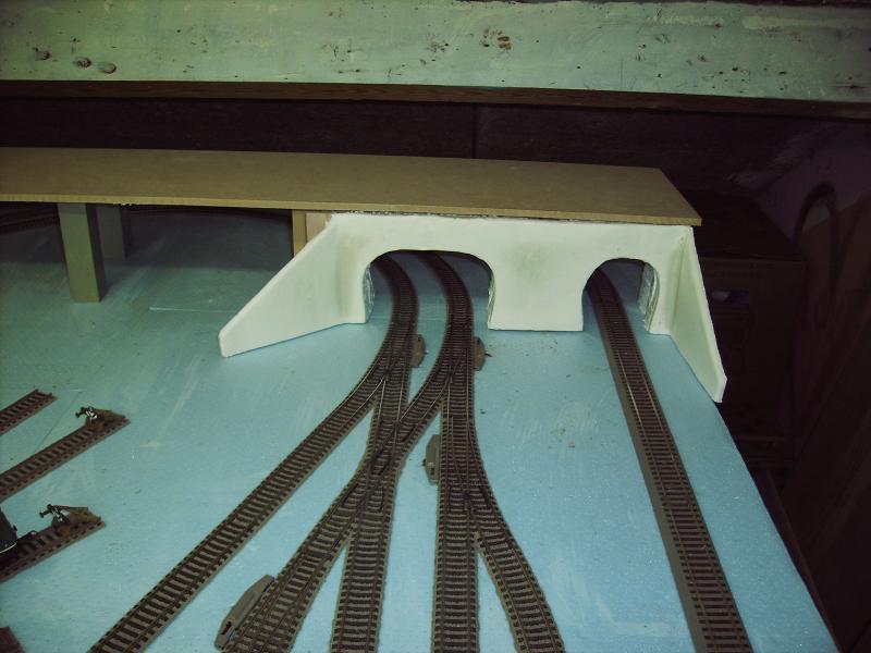

Henk H
Re:Dachboden HBF
« Reactie #74 Gepost op: 27 March 2011, 12:23:38 »
Vanmorgen heb ik de 4 wissels geplaatst.
Dit geeft een (in mijn ogen) mooier en soepeler sporenverloop dan de 3-weg wissels die er eerst zaten.
Tevens heb ik het tunnelportaal van een laag klei voorzien, zodra dit droog is kan ik er een steentjes-motief in gaan krassen.
