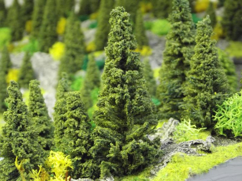

zou je mij misschien een foto toe kunnen sturen van een gemaakte boom?

Hallo Martijn,
Hierbij wat foto's van mijn bomengepruts.
Ik hoop dat je hier wat aanhebt.
gr. Henk
theokersten
Berichten: 876
Re:Dachboden HBF
Reactie #304 Gepost op:
25 July 2011, 14:31:18 »
dit is geen geprutst maar super geprutst
dit is bijzonder mooi
Laatst bewerkt op: 25 July 2011, 16:28:39 door theokersten

Ik ga ook maar eens zelf bomen maken, als ze net zo goed lukken als bij jou henk dan heb ik een supernaaldbos.

Op de site van N-project staat een bouwbeschrijving van dennebomen.
Hier maakt men gebruik van verdunde houtlijm, persoonlijk werk ik liever met spuitlijm.
Ik hoop dat jullie hier wat aan hebben.
gr. Henk

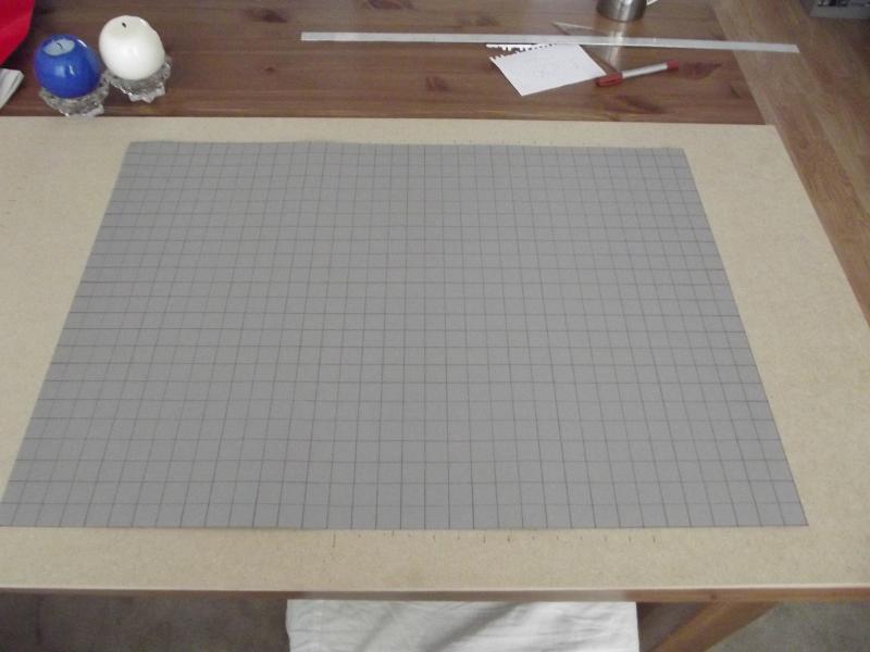

Voor het kleine industrie-terrein (loodsje en kraan) heb ik wegverharding nodig.
Mijn keuze is op stelcon-platen gevallen.
Ik maak gebruik van grijs karton en een bruine stift, ik heb voor deze kleur gekozen omdat de ijzeren randen altijd roesten.
Ik heb het karton eerst licht ingesneden met een mesje er vervolgens met de stift over de snijrand.
Op de foto is dit niet erg zichtbaar, maar als het geplaatst is maak ik wel weer een foto.
gr. Henk

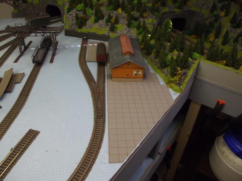

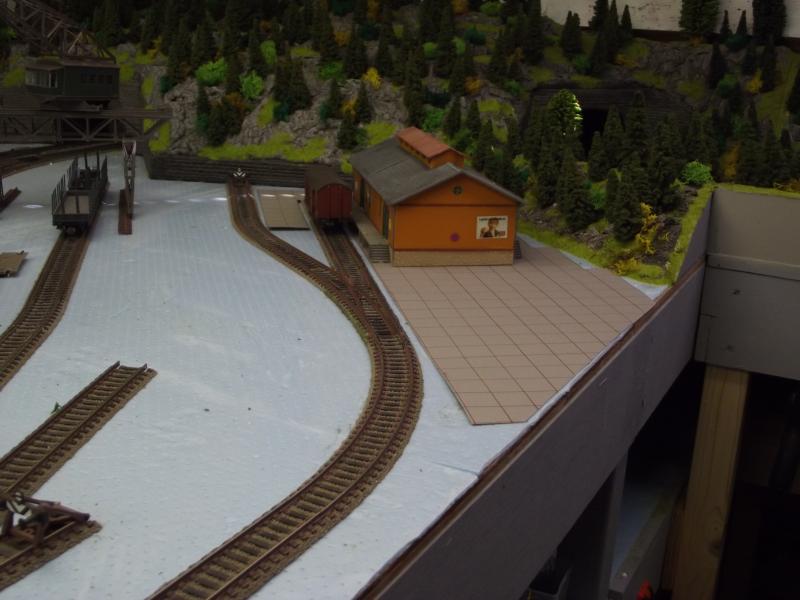

27 July 2011, 10:14:30 »
Joris, bedankt voor de tip
Ik ben gelijk maar even naar de baan gegaan, om te kijken of het wat lijkt.
Let op, het ligt allemaal nog los en de naden worden opgevuld met ballast en gras.
gr. Henk
mekel
Berichten: 1086
Re:Dachboden HBF
Reactie #310 Gepost op:
27 July 2011, 10:23:55 »
Netjes !
Het oogt goed.
Denk je ook aan de hijsgaten in de platen ?
Henk H
Re:Dachboden HBF
Reactie #311 Gepost op:
27 July 2011, 10:28:35 »
Hoi Jeroen,
Bedankt voor de tip, ik ben inderdaad de hijsgaten vergeten.
Weet jij toevallig waar deze zitten op een plaat en hoeveel?
gr. Henk

Henk,
Er zitten 2 gaten in plaats is lastig uitleggen dus hierbij een
LINK
een plaatje zegt meer dan 1000 woorden.
