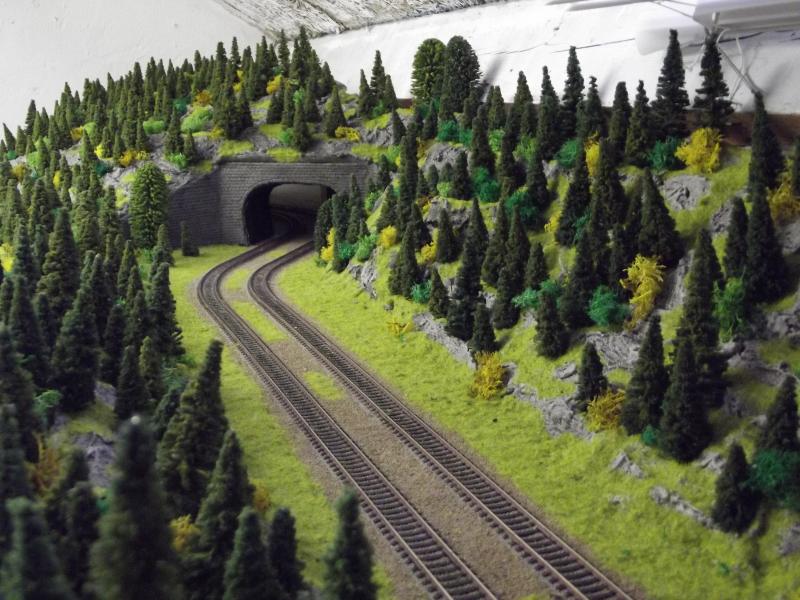

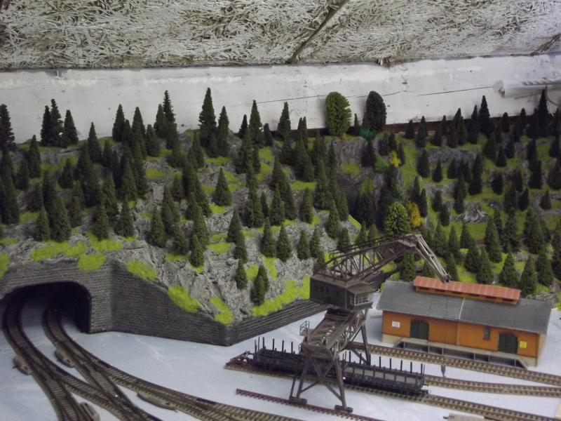

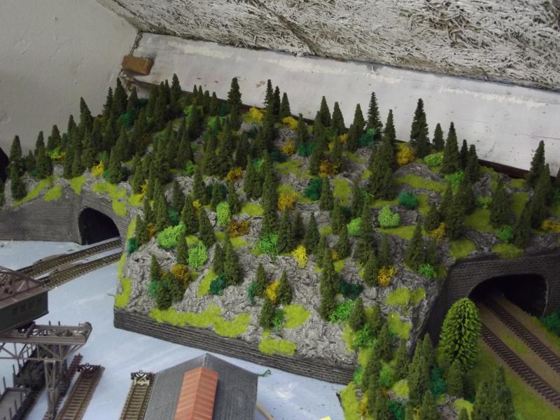

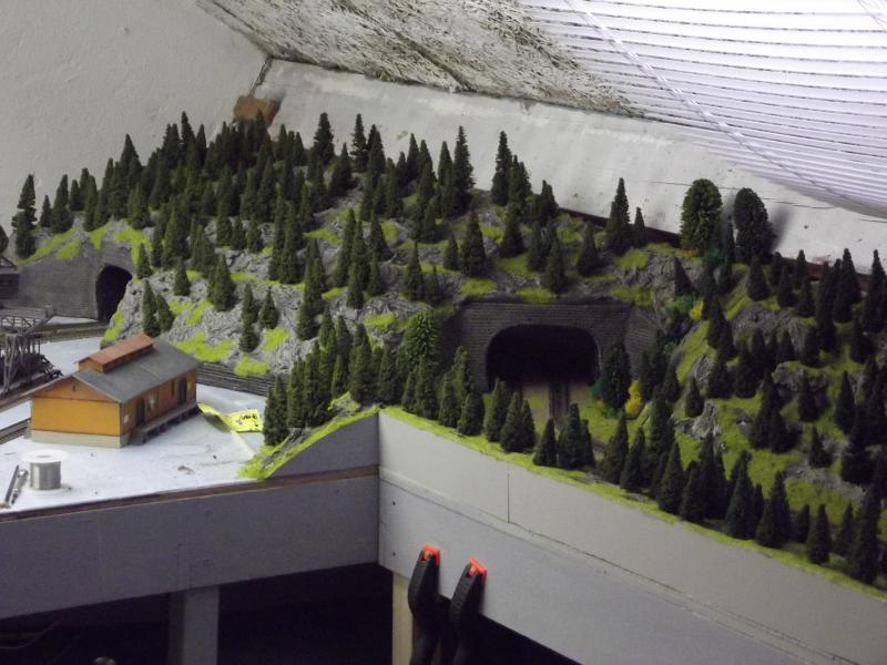

Hoi Bas, dit "perceel" is slechts de helft totaal heb ik ongeveer 400 bomen gemaakt.
Nadat vannacht de bomen waren gedroogd, zijn we vanmorgen aan de slag gegaan om deze te planten
Dit zijn die bijzondere momenten van een (modelspoor) vader
Vanmiddag gaan we verder om de rest te planten.
Gr. Henk en Rick

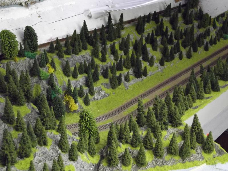

We zijn verder gegaan met het planten van de bomen.
Binnenkort gaan we weer met ijslandsmos aan de gang.
Gr. Henk en Rick

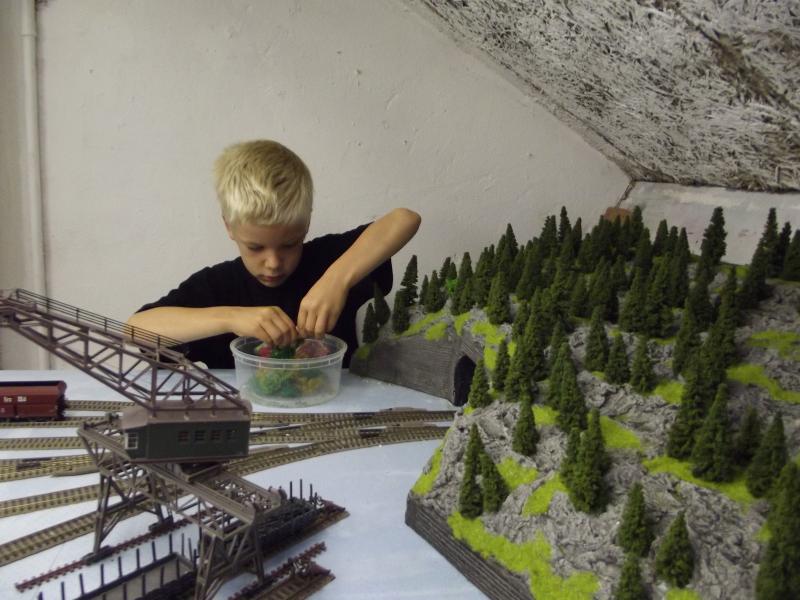

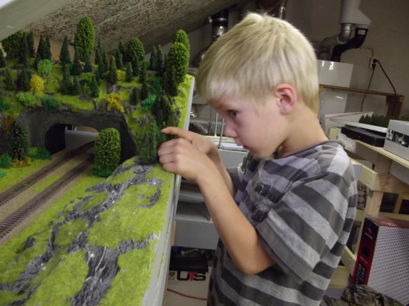

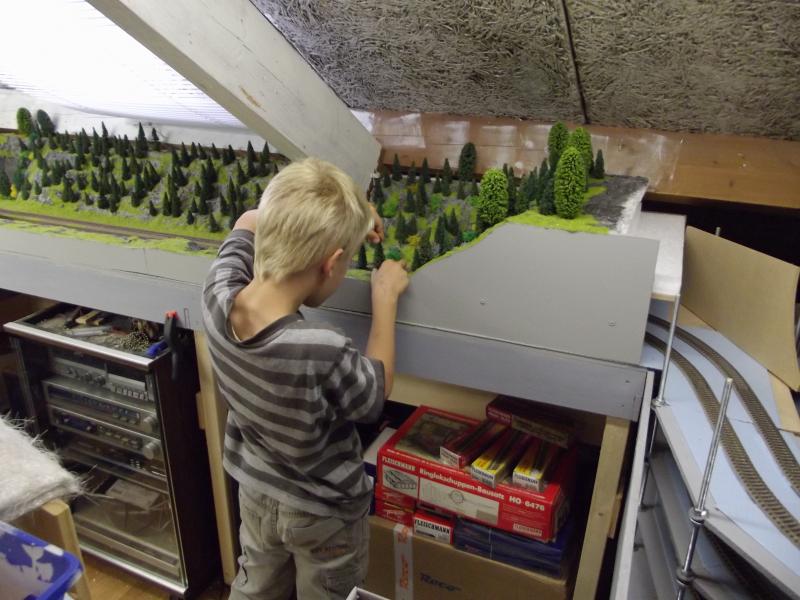

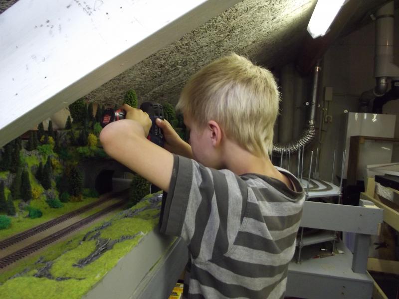

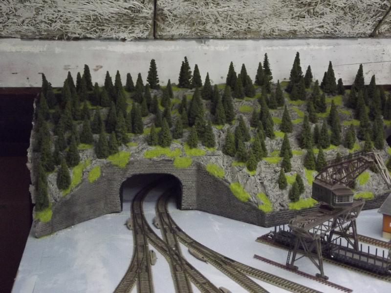

Vanmorgen stond Rick gelijk in de startblokken om mos te gaan planten
Op de eerste 2 foto's zie je de "meester" aan het werk
Omdat de kids nu vakantie hebben, wordt er in de komende weken weinig aan de baan gewerkt.
gr. Henk en Rick

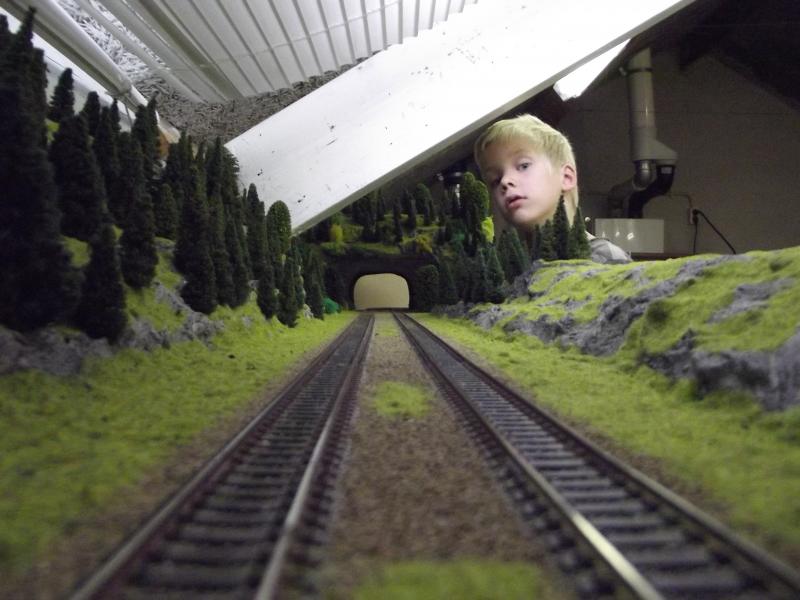

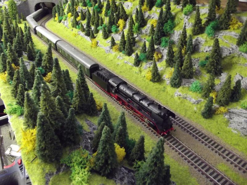

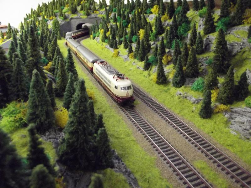

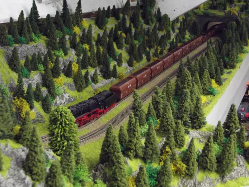

Vanmiddag toch maar weer even naar zolder geweest, dit keer niet om te bouwen maar lekker genieten van de paradebaan
Op de 1e foto zie je een 103, 1 van de favoriete loc's van Rick.
Op de 2e foto een 44 met een erz-sleep.
En als laatste een 03, de beide stoomloc's zijn meer mijn smaak.
gr. Henk en Rick
