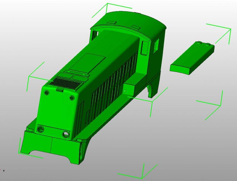

Als ik het goed heb is de witte/grijze kast op de bovenkant de uitlaat demper?
deze heb ik eraf gelaten, en kan je zelf erop lijmen indien gewenst
op deze manier valt het allemaal ook gelijk beetje makkelijker te schuren
ik ga eens ff uploaden bij shapeways!

Ziet er al fraai uit Mitchell!
Paar tips; de draaistellen zijn redelijk USA-type, maar de dieseltank en luchttanks ertussen weer niet; die misschien als een los deel maken?
Verder: op de cabine horen niet 2 kleine maar 1 groot luik; zie
http://665-667.vanree.net/wpg2-2?g2_itemId=5817
voor details van cabinedak en huifdak. Want ook het achterste luik op de huif is in het echt anders (in 2 delen opgedeeld)
Zo te zien heb je een Roco lok als voorbeeld genomen; die hadden precies dezelfde afwijkingen

roco @#!#~~
lache, net een test versie besteld
maar ik ga het veranderen, voor een test versie maakt het niet uit!
daar zal niet veel verandering in zijn bij het grote voorbeeld!
al zit ik nu te twijfelen as we speak, of ik zowizo dat erbij moet doen? ik denk dat je die helemaal weg schuurt?

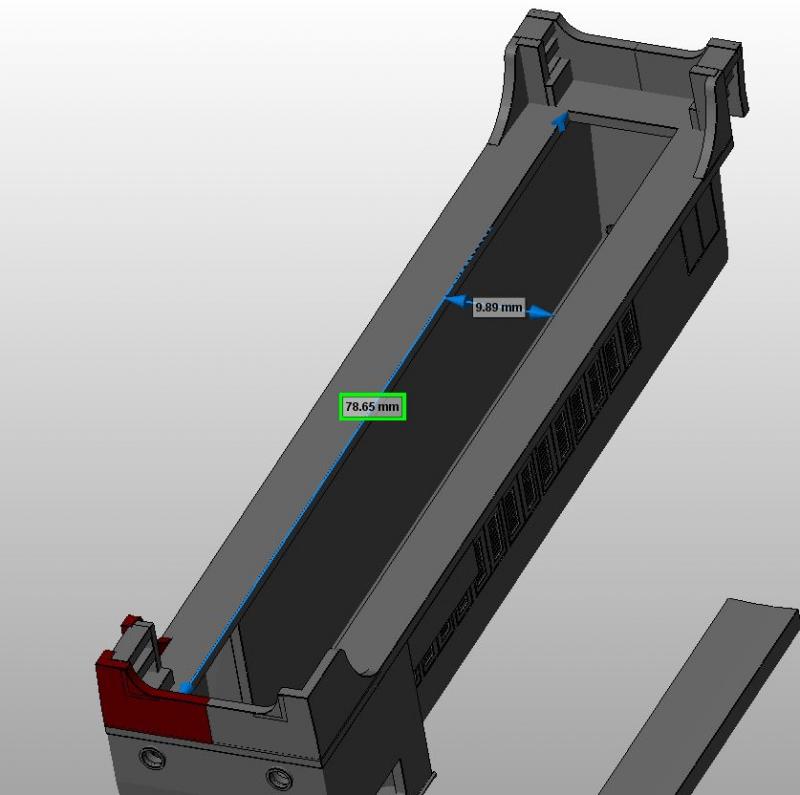

07 August 2010, 18:52:49 »
de opening aan de onderkant is ongeveer:
9,8mm breed
78 mm lang
edit: jos is eerst.....te laat

Ik kan even mijn schuifmaat niet vinden, maar volgens mij is de Minitrix motor vrij exact 10,0 mm breed.
Dat wordt dus een kwestie van net wel of niet niet passen!
Het lijkt erop dat ik gewoon een kapje moet gaan bestellen om het uit te proberen dus...

Hans, pak het vijltje er ook maar bij

10mm-motor tussen 9,8mm prakken gaat toch prima? zit t kapje er mooi klem op.

Precies! En 0.2mm is beide kanten een keer met de vijl erlangs... (kapje he
