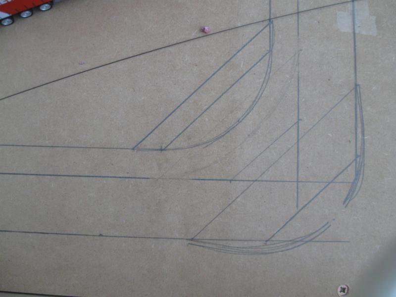

Ik heb een proefbaantje gemaakt van 12mm MDF met een lijst eronder en voor een plaat van 8mm MDF waar ik eventueel elektronica op kan schroeven (printplaatjes zoals functiebouwstenen, Lichtdecoders, Servodecoders.)
Nu moet ik natuurlijk de draden aftekenen en uitfrezen.
Nou heb ik maar 1 vrachtauto en kan ik niet meten.
de buitenbocht loopt een beetje naar buiten en maakt dan de bocht:
(klik om te vergroten)
De draden liggen 6cm uit elkaar, precies op 45 graden liggen de draden 9cm uit elkaar.
zoals je ziet zwenkt de buitenbocht lichtjes uit + - 1cm.
Nou zie je hier dat hij wel redelijk ver naar het midden gaat.
Zou het zo goed zijn? of nog 1 cm erbij of de bocht 2cm vergroten aan bijde kanten? (binnenbocht)
dan komt er op de 45graden afstand er zon 1cm bij.
Mvg, Waylon
Gerwin
Berichten: 120
Re:Car system - Eigen creatie's.
Reactie #139 Gepost op:
17 August 2010, 12:40:15 »
Lees eens
http://1op87.nl/index.php/articles/77-road-dimensions-1to87-scale
door. Dit is weliswaar voor MCC maar de geometrie is gelijk, enige waar je geen aandacht aan hoeft te schenken zijn de extra geleide draden voor MCC.
Gerwin, spoort NS tijdperk III in 1:160

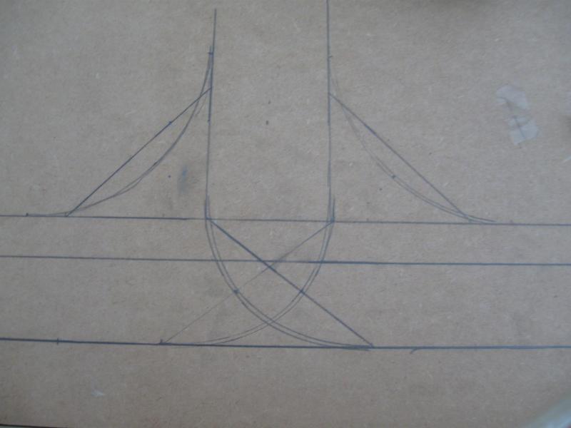

oke bedankt, heb hem anderhalve centimeter verruimd.
4 bochten en 2 T's.
(Let niet op de schuine lijnen, die zijn voor een afmeting indicatie.)
De bocht is nog net iets ruimer.
Hoeveel kan ik het best voor een servo overlaten?
Gewoon een vierkantje uitfrezen 1mm diep?
vierkantje van 5cm op 5cm ??
Is wat ik later met een gatenzaag een gat in kan maken om een wissel in te verbergen.
Gerwin
Berichten: 120
Reactie #141 Gepost op:
17 August 2010, 14:47:02 »
Om de ruimte voor je wisselaandrijving te kunnen bepalen zul je eerst je wisselaandrijving moeten ontwerpen/bouwen. Er zijn meerdere methodes om dat te doen, van heel eenvoudig tot uiterst gecompliceerd.

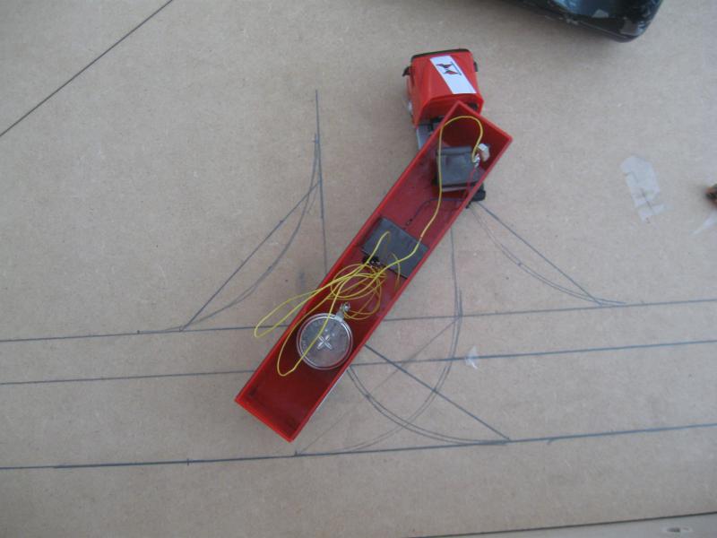

18 August 2010, 11:18:51 »
Gerwin,
Ik heb alle binnenbochten R20 gemaakt en alle buitenbochten R22...
Een sleuf van 1mm diep gefreesd met een frees van diameter 3mm.
Draad erin en met plakband afgeplakt (tijdelijk)
Vrachtauto gepakt, maar die haalt de bochten niet.
Hij komt wel door de bocht maar rijdt gewoon rechtdoor...
(in de buitenbocht dan)
Binnenbocht is nog niet gelegd.
Soms haalt hij het wel, en dan gaat hij na de bocht gewoon door met draaien.
Dus hij maakt gewoon een rondje van de draad af na iedere bocht...
Als hij het uberhoupt wel haalt..
Enige suggesties?
Mvg, Waylon
Private SNAFU
Berichten: 1744
Member of the 1(to)87 gang
Reactie #144 Gepost op:
18 August 2010, 11:24:53 »
Dan ligt je draad waarschijnlijk te diep of het magneetje is niet sterk genoeg/staat niet goed afgesteld.
Andere optie is dat de wielen of de sleper te weinig ruimte hebben om te draaien of ergens achter blijven haken.
En wat zie je onder r20? een straal van 20cm?

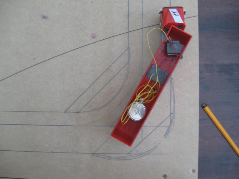

Reactie #145 Gepost op:
18 August 2010, 11:26:57 »
ja 40 diameter.
Sleper ben ik nu mee aan het spelen, evenals het gewicht.
Kan het aan het gewicht liggen)
De wielen blijven nergens hangen...
Heb ik allemaal zorgvuldig weggeslepen.
W. Dagevos
Berichten: 696
Reactie #146 Gepost op:
18 August 2010, 11:48:15 »
werkt dus echt niet........
Hij komt gewoon niet door de bocht.
Heb precies aan de regels gehouden van de door gerwin genoemde link.
De draad licht niet te diep want die is nog zichtbaar door het gips!
en daar een laagje plakband over...
Sleper helemaal recht afgesteld.
Wielen in-ge-olie-d
sleper schoongemaakt.
weg schoongemaakt.
verzwaard - verlicht.
Nope nope nope niks nada nopes.
Allemaal rechtdoor.
terwijl hij normaal op de vensterbank *oude foto's
een diameter van 31 had!
Ben ten einde raad...
Private SNAFU
Berichten: 1744
Reactie #147 Gepost op:
18 August 2010, 12:18:54 »
Dan ligt het er waarschijnlijk toch aan dat je de stuurinrichting koud hebt gemonteerd.

W. Dagevos
Berichten: 696
Reactie #148 Gepost op:
18 August 2010, 12:22:11 »
maar de plaat is toch helemaal vlak?
trouwens andersom werkt hij wel
Laatst bewerkt op: 18 August 2010, 12:24:53 door W. Dagevos
OskarKCS
Berichten: 150
Car System Baantje
Reactie #149 Gepost op:
18 August 2010, 12:31:50 »
Als je nu nog een originele auto had, kon je het testen waarbij je bijna zeker weet dat het niet aan het voertuig ligt.
Maar jah, jij luistert nooit of zoiets
Mijn auto's rijden allemaal door een straal van 10cm dus dit moet ie makkelijk kunnen.
Hoe zit het met je gewicht voorin de trekker, Dus bovenop de stuuras. (Die zonder ashouder gemonteerd is)
Groet, Oskar.
