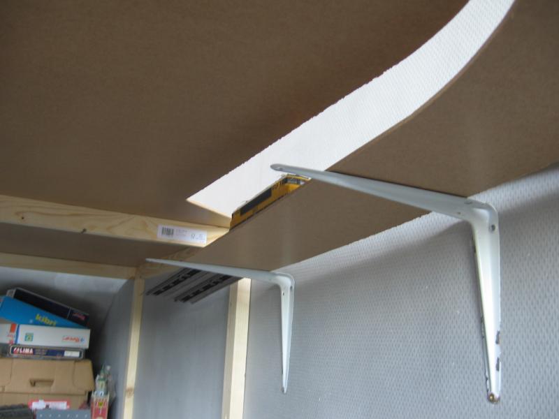

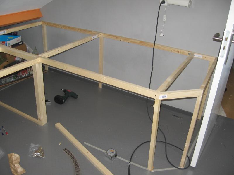

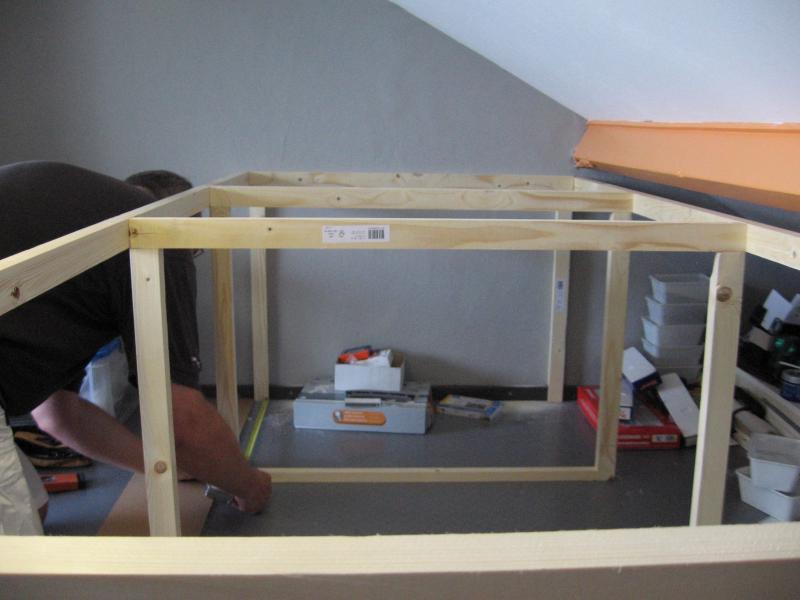

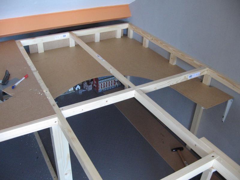

Hoi Maarten.
Even een vraag aan jou.
De constructie van je tafel hoe steekt dat in elkaar.?
Kan je voor mij wat foto,s maken van de onderkant.
Want bij de foto van de helling zag ik iets bekends, iets engs.
Wat mij mijn oude baan tot een catastrofale ramp had gebracht.
Het zweet breekt mij uit, ik had het probleem met N spoor, dat weegt zelfs veel minder dan Ho.
Dus even voor je verder gaat met bouwen.
Martin.
MdR

Hoi Maarten.
Tja daar was ik al een beetje bang voor :-[
Ik zie hier iets bekends terug van mijn oude modelbaan.
Nu nog een vraag.
De dikte van het plaat matriaal ?
Martin.
m de deugd
Re:Bouw van een Nederlandse baan
« Reactie #27 Gepost op: 22 July 2010, 08:26:25 »
Hoi Maarten.
Even wat punten wat ik je mee wil geven, belangrijk voor plezier en sucses.
 Vraag :Hoe lang beoefen jij al deze hobby, is dit je aller eerste modelbaan.?.
Daarna.
Beschouw dit als positive kritiek, doe er je voordeel mee  ;)
Ik weet wat het is, nu ik de constructie zo zie.
Het geraamte(tafelconstructie) is nou niet dat je zegt stevig.
Ondersteuning is der maten belabbert de platen rusten alleen op de randjes.
De dikte van het gebruikte plaatmatriaal, is niet erg veel.
Dat gaat gegarandeerd inzakken als er gewicht op gaat komen kuilvorming.
Denk maar aan bebouwing etcetera en er komt zowiezo vocht bij houtlijm enzo...
Die af/op rit
Waarom is die wat constructie betreft niet bij de tafel opbouw opgenomen.?
En rust nu op muurdragers.
Als je een baan als deze zou gaan opbouwen, begin dan het eerste met je schaduw stations.
Hoe ga je dat nu nog reden daar rails en benodigde electra (wissels en bij digitaal blokken enz..)te plaatsen.
Maak die op/af ritten ook veel langer dus minder stijl, dat komt het rijden ten goede..
Ga eerst, voor je verder bouwen gaat, die dingen behandelen en aanpassen., daar heb je later profijt van.
Ik neem aan dat je iets langer wilt kunnen rijden met modeltreinen.
Er komen nog wel meer punten, waar ik jou heel graag wil helpen. met advies.. ;)
Sucses.
Martin

« Reactie #28 Gepost op: 22 July 2010, 11:41:12 »
Bedankt voor de tips, ik zal kijken of ik nog wat kan aanpakken.
En de tafel is sterk genoeg en de tafel zakt niet door, ik kan er makkelijk op zitten, en dit zijn foto's tijdens de bouw, later zijn er nog dwarsbalken tussen geplaatst, dus de tafel is qua stevigheid goed.
En de op en afritten, ik kan nog deze wat vlakker maken, dus dat zal ik dan binnenkort doen, en aan de onderkant kan je gewoon nog erbij, dus wisselaandrijvingen inbouwen kan gewoon.
En ik ben al bijna 6 jaar bezig met deze hobby, dit is mijn eerste tafel, zie de andere ''diorama''s die ik al gebouwd heb.
En de dikte van het plaatmateriaal is 4 mm.
bedankt voor de reactie's en de kritiek  ;)
Mvg, Maarten
