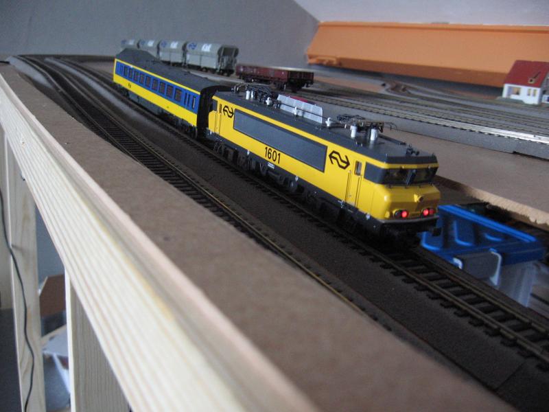

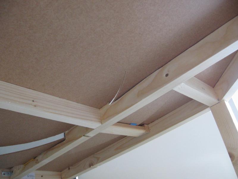

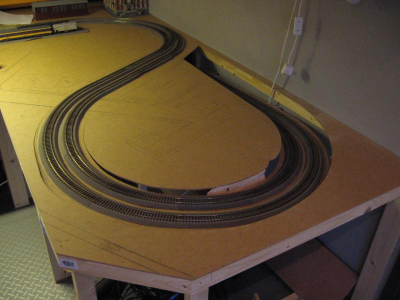

Maar nog even terug komen op de op en afritten, bij de ene op en afrit hebben de treinen geen enkele moeite, maar bij de andere sommige wel, en er is nog genoeg ruimte om de op en afrit te verlengen:
maar aan de onderkant zit er dan wel een balk:
Dus dan moeten we daar nog wel wat weghalen, maar het is te doen.
Dus iedereen bedankt voor de tips, ik zal er wat aan doen
Mvg, Maarten

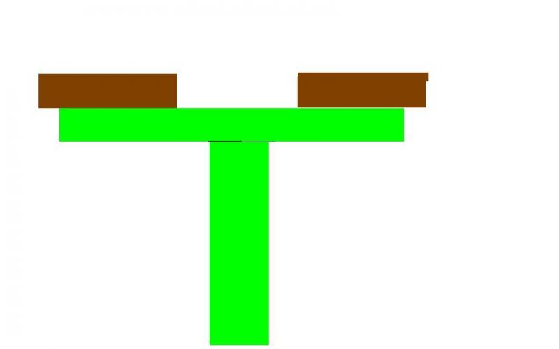

dat zou ik zo doen:
het stuk eruit zagen
dan de twee balken verbinden met een balk eronder,
en dan zou ik daar nog een extra poot onder zetten.
dan heb je in ieder geval geen kans dat het kan doorzakken.
en je kan je helling verlengen
gr,

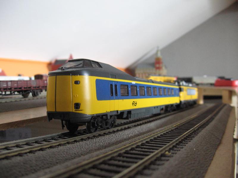

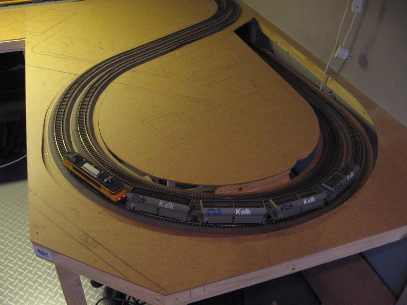

Gisteren kwam er opeens een merkwaardige trein over de baan heen rijden:
Loc 1601 rijdt met een koploper stuurstand over de baan heen. De koploper is koploper 4025 en is omgebouwt tot meetrijtuig
Wat bleek nu na de metingen???
Juist ja, 1 op en afrit was te steil.
Dus ik heb het meteen maar aangepakt, en hier het resultaat:
Nu kunnen alle treinen ZONDER PROBLEMEN (!) de op en afritten op en afrijden

verrek dat is nog de oude rocorails!
wat leuk.
de helling heb je een mooi stukje verlengd, maar ik zie toch ergens iets wat niet echt goed is. op de 2e foto met je koploper stuurstand en de 1601 op de rechte helling is aan de bovenkant een knik, deze zou je echt moeten proberen glooiend te krijgen, want anders kan je wel een keer een ontsporing krijgen. als je ooit wat diepere wagons, locs of treinstellen gaat kopen kunnen die er ook problemen mee krijgen, dus kijk uit.

En om een helling wat soepeler te laten lopen moet je even met een föhn warm maken en dan kan je de rails met ballast bedding wat buigen, zo werkt het tenminste bij märklin C rails, dus denk dat dat zo bij jou rails ook wel kan.

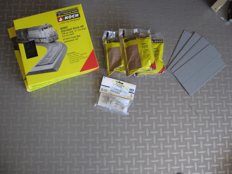

Bedankt weer voor de reacties,als nog iemand belangstelling heeft voor deze rails moet die het snel zeggen, ik wil deze rails namelijk alleen gebruiken en de bedding eraf halen, dus als nog iemand interesse heeft zou ik deze rails wel willen ruilen tegen dezelfde rails zonder bedding.
En de spullen zijn intussen binnengekomen
Nu kan ik weer lekker verder bouwen
