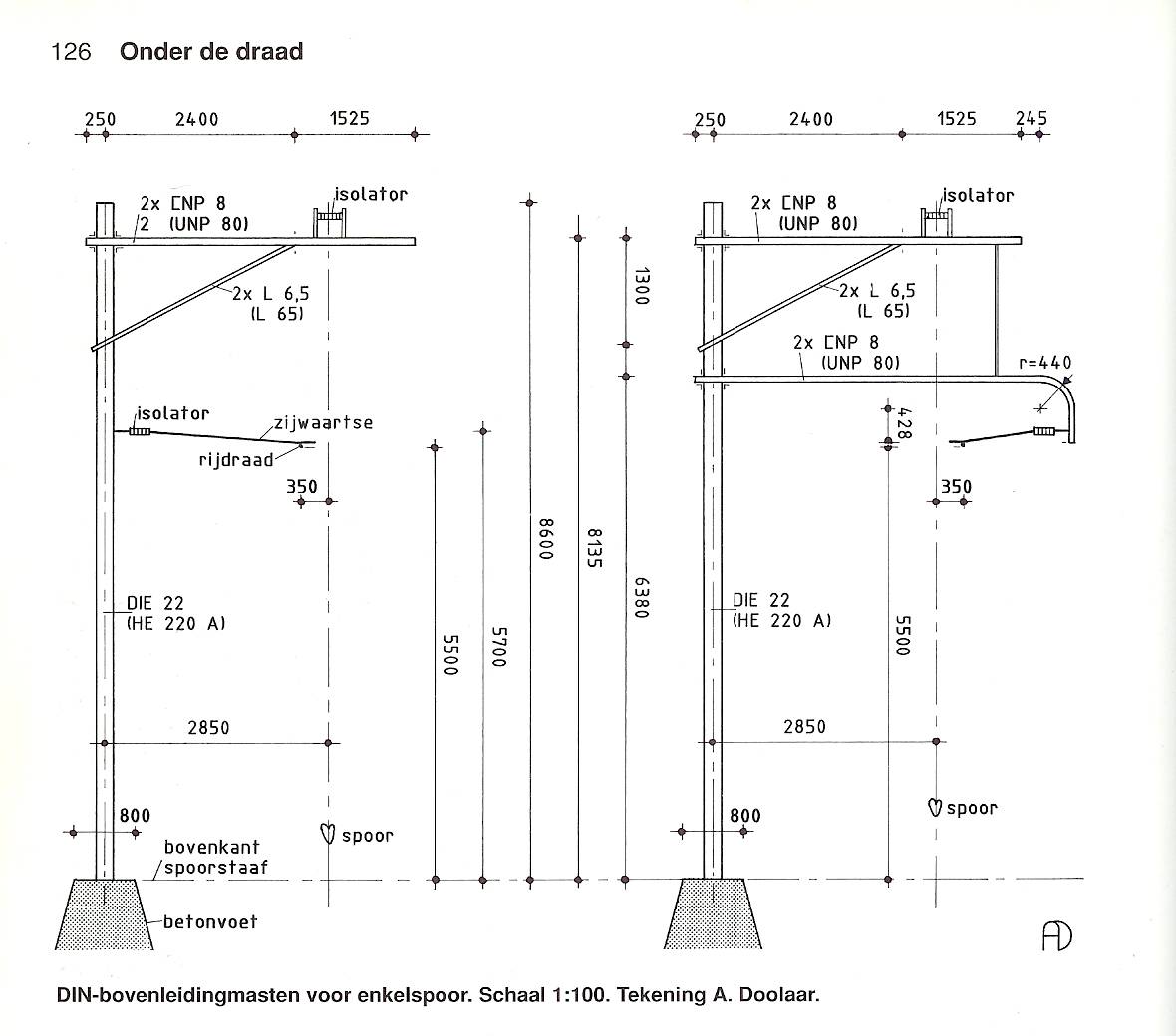

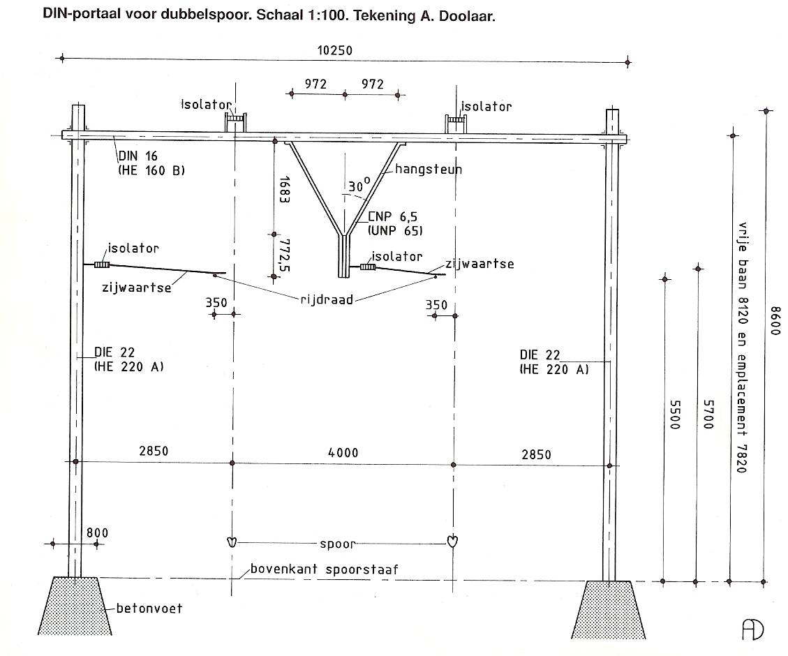

Mooie plaatjes, maar persoonlijk heb ik liever tekeningen met de echte grootbedrijfmaten er in. Omrekenen doe ik zelf wel.
Alstublieft Klaas:
Scans afkomstig uit het boek 'De Nederlandse Modelspoorweg' geschreven door Gerard Tombroek (ISBN 90-6097-304-6)
http://www.m-voorloop.nl/benelux/bovenleiding1.jpg
Tekening A. Doolaar.
http://www.m-voorloop.nl/benelux/bovenleiding2.jpg
http://www.m-voorloop.nl/benelux/bovenleiding3.jpg
De maker van deze tekening is me onbekend: misschien de auteur?
