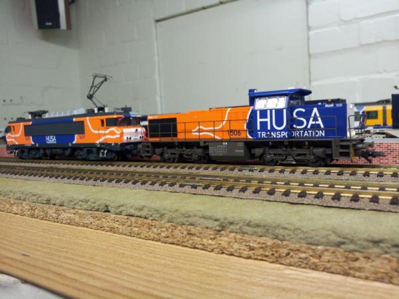

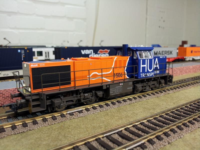

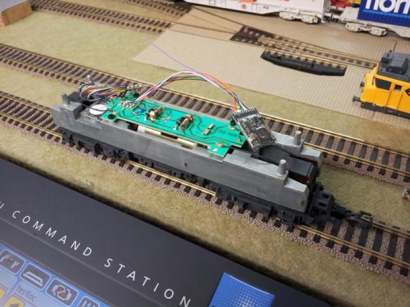

Ook ik ben sinds kort de trotse eigenaar van een hagelnieuwe Piko G1206, de HUSA uitvoering.
Maar na het plaatsen van de nieuwe ESU Lokpilot V4.0 schrok ik wel even...
...Standje 1, racewagen, stand 2 rustig kruipen., terug naar stand 1, racewagen, dat is dus geen rijden zo...
Zo ging het bij mij dus ook.
In eerste instantie heb ik naar de CV's gekeken...misschien had ik per ongeluk geen nieuwe decoder gekregen (is een keer eerder gebeurd).
Toen een een tweede nieuwe decoder hetzelfde euvel gaf, heb ik die decoder in een andere trein geprobeerd, maar daar deed hij het naar behoren.
Kortom, het probleem blijkt in de nieuwe loc te zitten, zoals ik ook in dit draadje las na kort zoeken.
Echter bied voor mij de geboden oplossing:
...Met Lopi 4.0 de volgende CV waardes veranderen:
CV 52: 0
CV 53: 40
CV 54: 10
CV 55: 30
geen soelaas, de loc 'springt' weliswaar niet meer in rijstap 1, maar wil ook niet harder dan 70km/h op de tachowagen en daarbij rijdt hij hortend en stotend op z'n top snelheid.
Met de instellingen uit de handleiding kom ik er ook niet, dan 'springt' hij alsnog.
Dit is problematisch omdat ik hem hetzelfde wil afstellen als mijn HUSA 1609, zodat ze in dubbeltractie kunnen rijden.
Ik kom er met zelf pielen niet echt uit wat die bovengenoemde CV's doen, ik begrijp dat het motoreigenschappen zijn, maar wat ik ook zelf invul beter gaat ie er niet van lopen. Het voelt een beetje als blind op een cijferslot de juiste combinatie te moeten vinden. 255 X 255 X 255 X 255 combinaties...
Is het een optie om de motor elektrisch los te maken van de print en de decoder er direct (oranje en grijs) op te solderen?
Of ligt het niet aan de printplaat en blijven de rijeigenschappen dan hetzelfde?
Martijn.

Matthijs van Heijningen
  • Berichten: 2423
Re:Piko G1206
« Reactie #239 Gepost op: 28 September 2012, 07:59:43 »
En andere decoder gebruiken zoals Chris schreef. Een Uhlenbrock 76320
