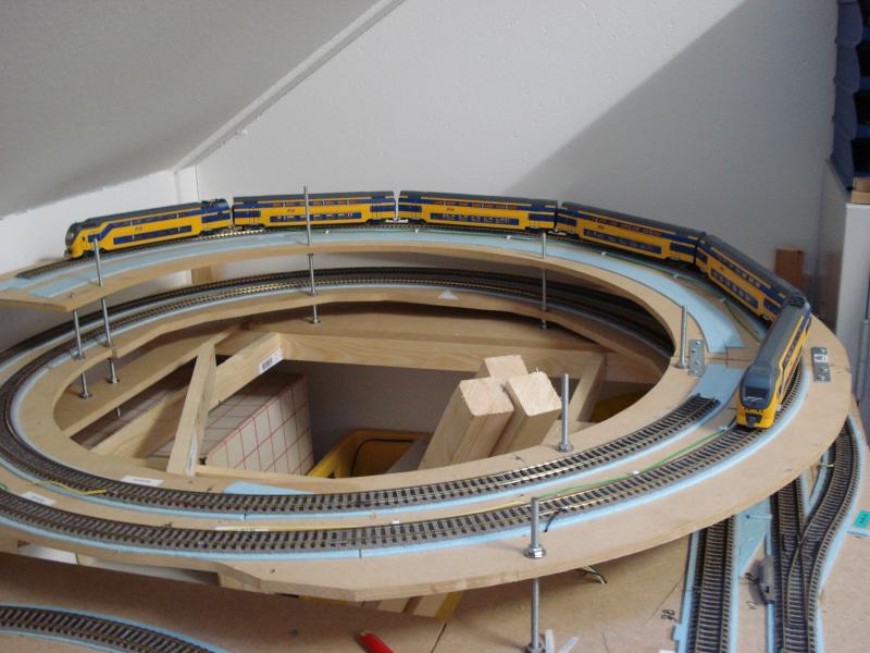

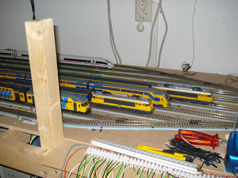

Na de stijgingsdiscussie heb ik niet stilgezeten. Zal binnenkort de zaak eens exact opmeten.

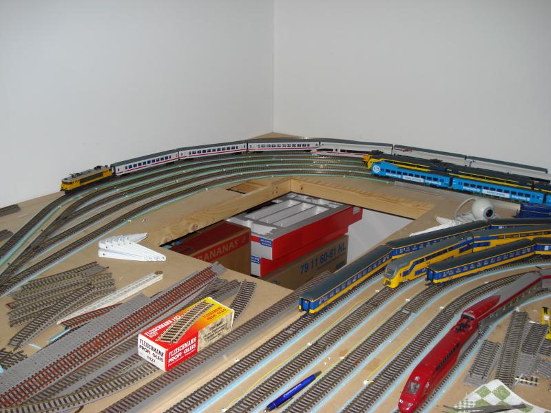

De aanleg van het schaduwstation vordert ondertussen elke dag een beetje.
En het is pas echt leuk als je weer je eerste treinen kan laten (test)rijden.
Let niet teveel op de loshangende draden. Deze moeten nog netjes worden opgeborgen in kabelgootjes.
Op de baan leg ik wel steeds de blokindeling vast, en doe deze nummers ook rond het bundeltje van alle blokdraden.
Hierna worden in een tabel alle gegevens (kleur draad bij welke sectie) en van welk blok vastgelegd.
Ook wordt dit in het Anyrail bestandje aangegeven.

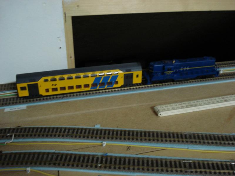

Om te kijken of alles goed onder *spanning* staat en of ik overal genoeg hoogte heb maak ik gerbuik van een testtreintje.
Ook is het ondanks het vele meet werk weer *spannend* om te kijken of bv een VIRM zesje van Rivarossie op een stuk van het schaduwstation past.
En natuurlijk of dit zesje in de klimspiraal gemakkelijk naar boven komt.
En ja de test was geslaagd.

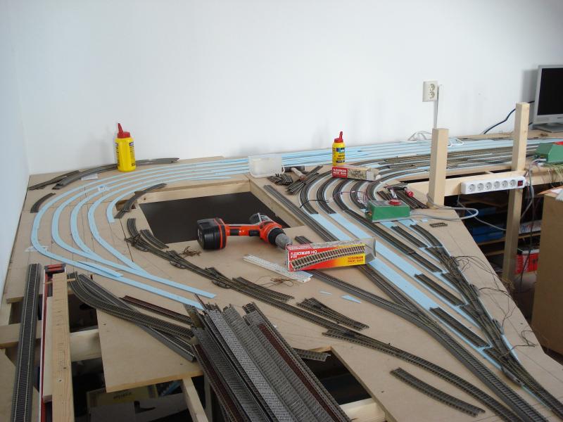

Ook aan de andere kant vordert het andere deel van het schaduwstation al gestaag.
Bijna alle blauwe strookjes zijn gelijmd, zodat de rails gelegd kan worden.
En hierna natuurlijk de bedrading nog aanleggen.

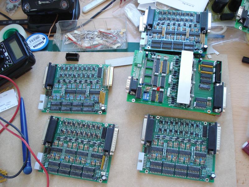

Om straks alles goed te kunnen testen ben ik langzaam begonnen met het solderen van Dinamo en Dinasys printjes.
Grt.

Ernie rijdt net weg hier, wij hebben gezellig de gehele middag Dinamo onderdelen zitten solderen. Ernie heeft nieuwe printen in elkaar gezeten en ik heb een kritisch oog over Ernie zijn voltooid werk mogen werpen en nog wat schoonheidsfoutjes weg mogen poetsen. Dus straks zou het met een beetje mazzel als het systeem opgebouwd is gewoon moeten werken.
Ernie het was gezellig, ik hoor het wel in de aanloop naar de 30e of je nog hulp nodig hebt
Groet, Paul

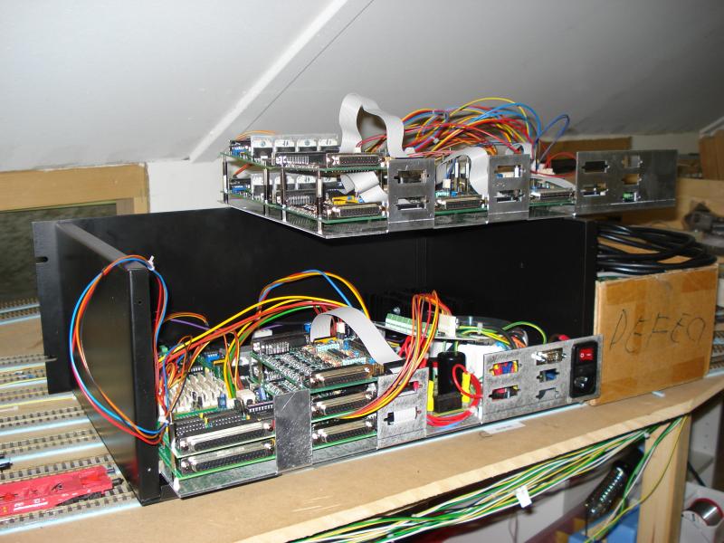

Zo nu en dan kunnen werken aan het schaduwstation en aan het Dinamo systeem.
Tijdens twee bouwdagen is het Dinamo systeem zo goed als *inzetbaar*.
De kast met extra verdieping.
Ook het schaduwstation is nu voor 99% af.

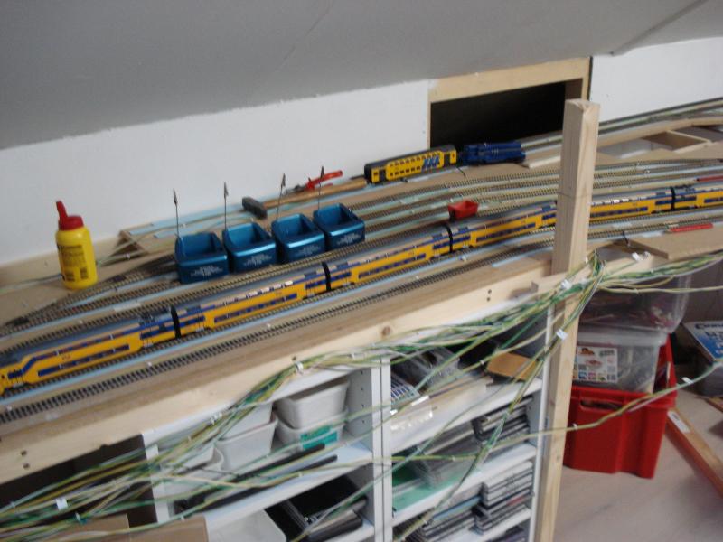

Alle rails is vastgelegd en voorzien van de benodigde draden.
Alleen in het gehele schaduwstation zitten zo'n 30 blokken.
Nu alles vastligt, was het tijd voor een line-up van nagenoeg alle passagierstreinen.
Hier kan ik precies alle sporen in dit deel van het schaduwstation *vol* zetten.
Mbt de klimspiraal: deze meet 3,055 mtr.
Zoals jullie kunnen zien gebruik voor het *labellen* van de blokken, labels uit een Dymo.
Op het hout blijft dit perfect zitten, doch om de draden, gaan ze in de loop ter tijd steeds weer losser zitten.
Wat gerbuiken jullie voor het *labellen/merken* van de blokken.
Nu weer verder bouwen.
grt. Ernie

Papier en plakband
