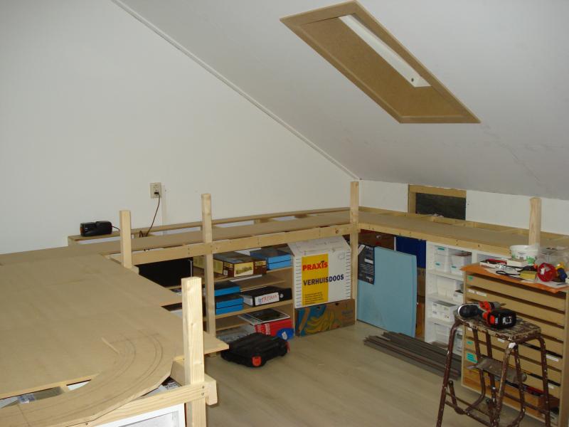

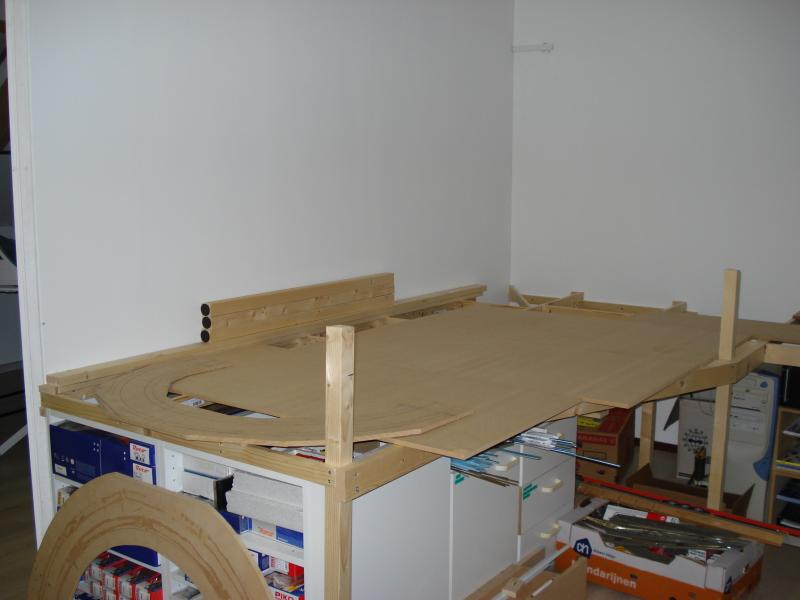

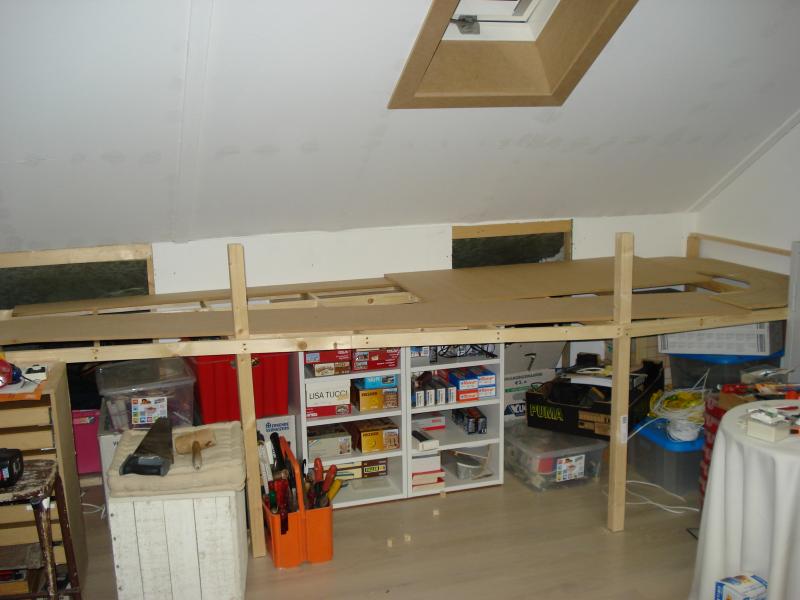

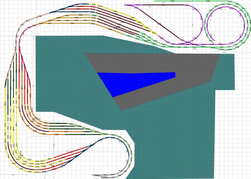

Hallo allemaal,
In en eerder Topic had ik al aangekondigd dat er op zolder een nieuwe baan kwam.
De afgelopen weken bezig geweest met het maken van het frame en dan op schaduwstation hoogte.
Het frame is nu af en de platen tbv de rails liggen er thans los op.
Volgende klus is het 1 op 1 printen van het anyrail baanplan en het uitleggen over de platen.
Het baanplan van het schaduwstation is toch wat anders geworden dan als laatste plaatje in het bedoelde topic.
Ik heb nu een mogelijkheid gemaakt om tussentijds terug te kunnen keren naar het zichtbare gedeelte.
In één richting was het nl alleen maar mogelijk om in één richting te rijden.
Het vernieuwde baanplan: (sorry dit plaatje is tweemaal geupload, er kan/mag er één verwijderd worden)
Het frame:
Linker Kant:
Het *middendeel*:
Rechter Kant:
Vanavond had ik wel de pech dat de zolerraampjes op de 1e kierstand stonden. Met het noodweer regende/druppelde het toch naar binnen.
En ja dus precies in een doos met daarin veel electrische wissels.
Nu hopen dat alles nog werkt.

Ernie,
Onderstaande heeft natuurlijk niks te maken met de baan zelf, maar wil het je toch even laten weten; volgens mij is je dakraam afgetimmerd met MDF. Slopen die zooi!!
Regenwater, condenswater, je gaat het allemaal tegen komen, en hoe goed je e.e.a. ook afwerkt met lak of verf, het neemt altijd vocht op en wordt tenminste 2x zo dik. Als je het nou voorzichtig sloopt, kun je de maten gebruiken en over nemen op bijvoorbeeld berkenmultiplex. Dat is daar veel minder gevoelig voor. Niet vergeten eerst de achterkant ook even in de grondverf te zetten.
Zal wel weer een hele discussie over ontstaan...
Succes met je baan overigens.
Gr, Bert

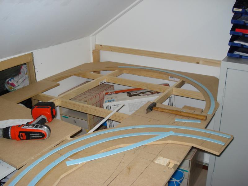

Van het weekend na twee weekjes vakantie weer wat op zolder gewerkt.
@Bert, jouw opmerking neem ik binnenkort ter harte. Was zo opgeleverd door de aannemer bij onze nieuwbouw.
@Paul, ik stuur je een PB
Het 1 op 1 printen van een enorme hoeveelheid a4-tjes was geen succes. Het was allemaal iets verkleind zodat het niet bruikbaar was.
Nu alles maar goed uitmeten met op de achtergrond de PC aan met het railplan.
Gestart met het aanbrengen van strookjes van die bekende blauwe onderplaten.
En dan in de hoek waar een spiraal moet komen.
gr. Ernie

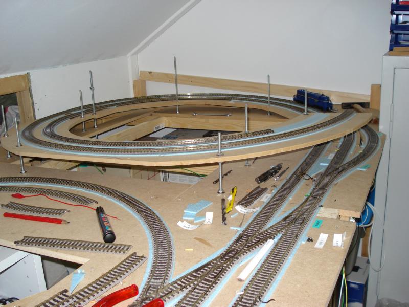

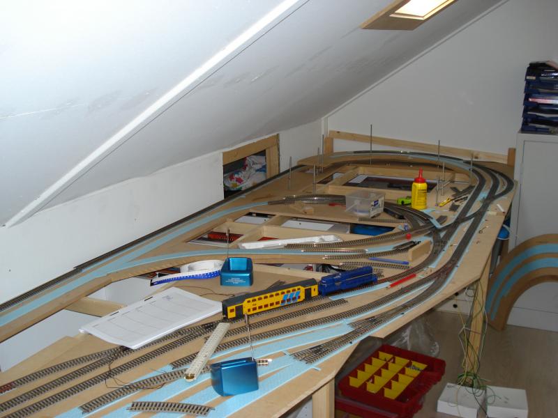

Het was weer even geleden sinds de laatste post.
Echter niet stil gezeten.
Al hele stukken van het schaduwstation voorzien van het bekende blauwe spul.
En .... na jaren van stilstaan, kon eindelijk weer de *testtrein* rijden.
Dit om te kijken of de stroomtoevoer goed is en of alles wel lekker loopt.
Binnenkort het eerste stuk van de klimspiraal uittesten met een hele sleep achter een loc.
plaatjes:
Nu weer snel verder ..
grt. Ernie

Heb je bedacht, dat je een keerlus gaat bouwen in jouw baan? Heb je hier al een oplossing bedacht voor? Ik zou hier geen eenvoudige oplossing voor hebben,... :-\
OBB bezoekje: 2008
SesamTrein
  • Berichten: 48
Re:De Hoven (H0_baan)
« Reactie #8 Gepost op: 25 August 2010, 18:52:48 »
@Fissy: Ik ga met Dinamo rijden. Dinamo zorgt zelf steeds dat het volgende blok de juiste polariteit krijgt.
Mede door de hybride versie van Dinamo, regelt Dinamo ook of het volgende blok digitaal of analoog geschakeld moet worden.
grt. Ernie

Succes met bouwen! Met welk percentage stijgt je spiraal?

Ok, dan heb ik niets gezegd, wist niet dat er zo programmas zijn...

Precies, Dinamo zorgt ervoor dat het volgende blok gereserveerd wordt en dat er hetzelfde signaal op komt te staan als datgene waar op dat moment de loc in staat (analoog of digitaal) hierdoor heb je geen keerlus probleem als je de keerlus in minimaal 2 blokken opdeelt!

@Rien
De buitenste cirkel tbv klimmen, stijgt 8,5 cm over een lenge van iets meer dan 3 meter.
Grt. Ernie
