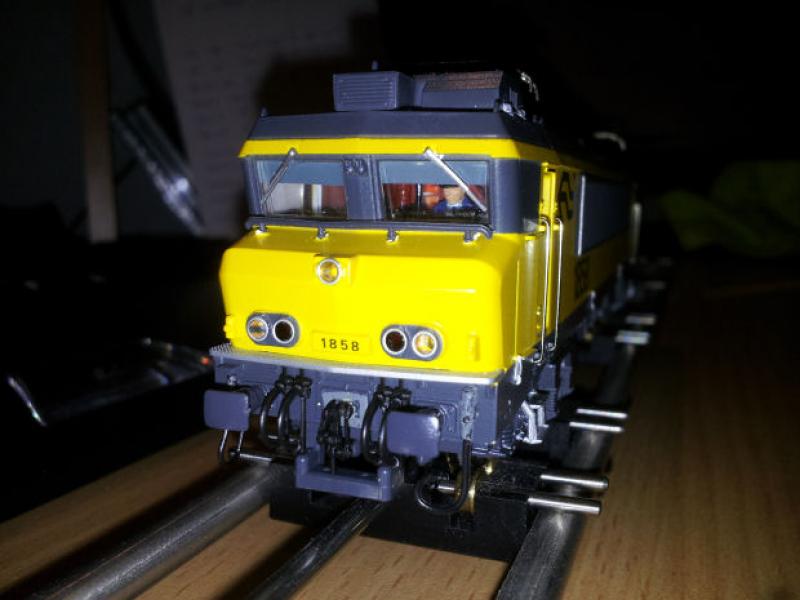

Resultaat:
Frontseinen
Rangeersein
Gevarensein
En sluitseinen!
YES! Het is mij ook gelukt! Werkt fantastisch!

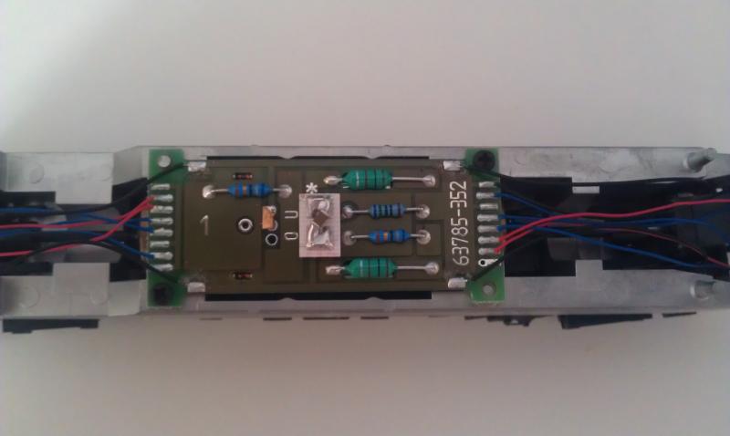

Heb je toevallig een foto van de printplaat van de 1601?

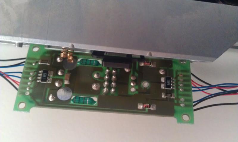

Zeker die heb ik!
Het blijkt ondertussen dat de weerstandjes aan de onderkant zitten...
Plaatje bovenkant:
Plaatje onderkant:
Toch wat verschillen lijkt mij, dus of het precies zo kan als in jouw voorbeeld....

Is inderdaad een andere print, maar de sluitseinen schakelbaar maken is probleemloos mogelijk;
Op de rode lijnen de sporen op de printplaat onderbreken, en op de gele punten de functiedraden van de decoder solderen, bij voorkeur plaats je nog een weerstand van 680 Ohm o.i.d tussen het aansluitpunt en de decoder.

Dat zou betekenen dat er wat meer ruimte is dan op de andere printplaat van de 1842 ;-)
Betekent dus ook dat ik gewoon apart het rangeerlicht aan kan sluiten, zolang ik maar zorg dat de boel geisoleerd wordt...
(en het lijkt alsof je dat weerstandje gewoon kan laten zitten....

Op de print van de 1842 zitten alle componenten aan één kant gemonteerd. Omdat de printplaat uit de 1601 aan beide kanten componenten heeft is er inderdaad iets meer ruimte.
Het kleine losse weerstandje is voor het topsein, als je de printsporen daaromheen isoleert, en er vervolgens een draad op aansluit, kan je het rangeerlicht inderdaad ook gewoon apart aansluiten.

Voorbeeldje
En video http://youtu.be/MMDtJcfQU3w
