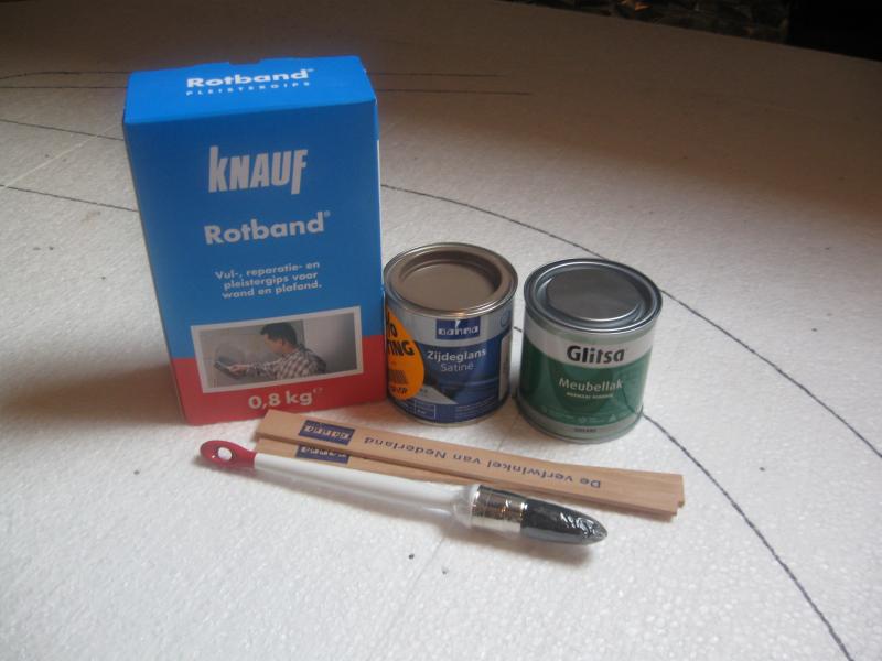

Bedankt voor alle reacties en het meedenken.
Station tja daar ben ik nog lang niet hoor.
Maar Valkenberg wordt het echt niet hoor. Sorry.
Het heeft wel iets het station van valkenberg.
Maar wat erg klein: 4 spoors met 2 opstel achteraan.
Waarvan 1 de toeristenrit.
Dat is toch wel iets he, stoomtreintje door het heuvellandschap.
Maar nee helaas.
Het wordt , als ik zover ben toch echt Statie mestreech.
Ik ga dan research doen over de bouwtekeningen.
En ik ben daar nog wel vaak zat.
Nouja die tijd zit nog ver achteraan.
Gisteravond nog wat gedaan, Maar de warmte weerhield me ervan om te posten  ::)
Dus hierbij.
De foto's
(klik om te vergroten)
Knauf gips : Geen snelgips!
Potje bruine verf.
Potje vernis.
Kwast  (y)

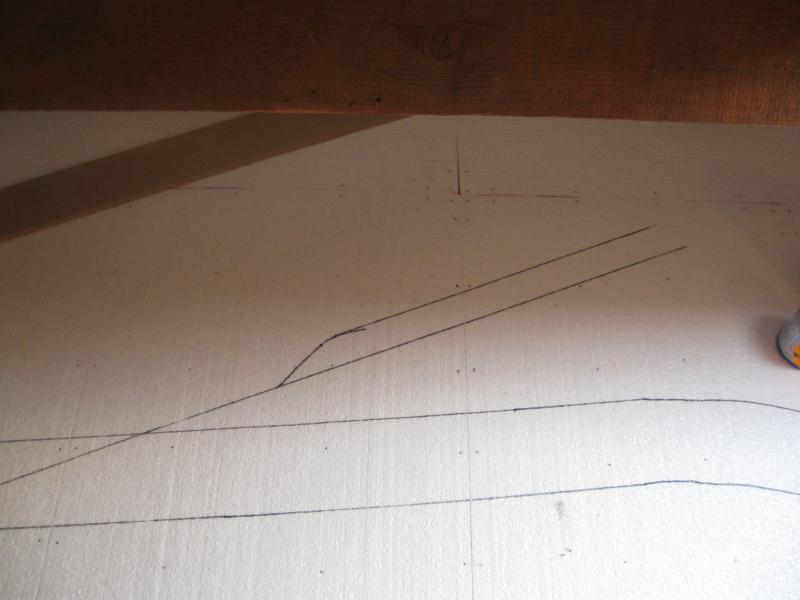

Even snel het wisselplan getekend. (klop uiteraard niet qwa maten.)
Maar zo weet ik ongeveer hoe het zit.

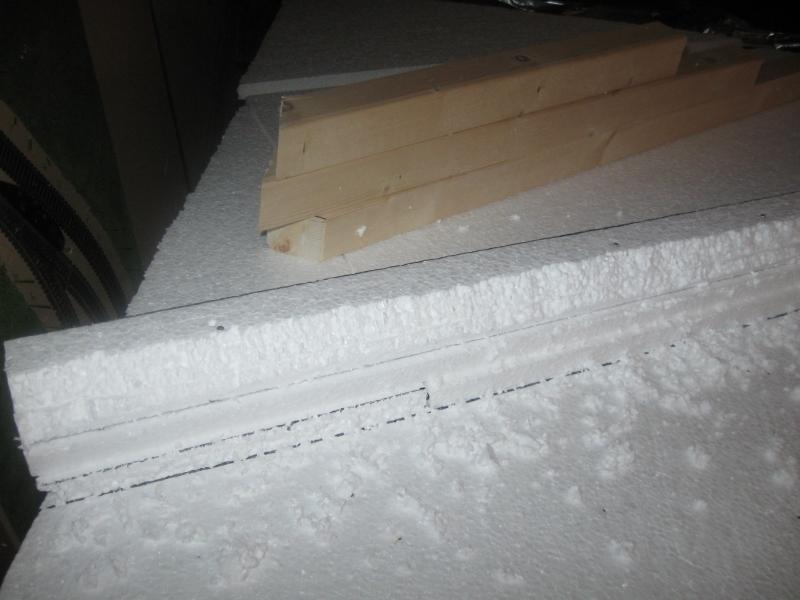

Hier de dijk met 4 lagen piepschuim = +- 8cm hoog.
Wordt helemaal ingesmeerd met gips. Aan de andere kant wordt het verhoogt met hout.
Daar komt een straat, huisjes en er achter wat groen.
Van de zijkant.

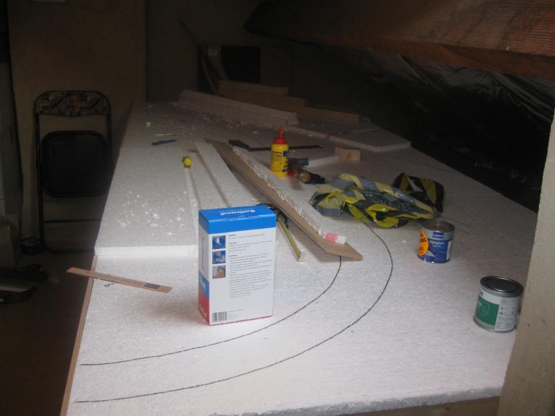

Een donker overzicht  ;D
Sorry voor de donkere foto's.

En het geheel ingipse bruin verven zodat het water erin kan :)
Alleen is het handig om het water te Gieten? Of te spuiten met de airbrush?
Nou, als je bedoelt dat je het wilt gaan gieten met giethars, dat kun je wel vergeten. Dat brandt dwars door je piepschuim heen. Ook verven en dan vernissen/lakken is niet zo'n goed idee, dat gaat ook niet lukken op giethars. Misschien lukt het door eerst een dun laagje gips te gieten, en hopen dat het waterdicht is.
Succes, Bert
W. Dagevos
  • Berichten: 696
Re:Treinbaan in nederlands voorbeeld (Schaal H0)
« Reactie #116 Gepost op: 29 June 2010, 15:46:04 »
? hoe kom jij aan giethars ?
Er komt zoals gezecht toch eerst gips over en daarin wordt vernis gegoten..
Mvg.
Geef niet het is inderdaad erg warm  :P
Bert van Gelder
  • Berichten: 4376
« Reactie #117 Gepost op: 29 June 2010, 17:00:33 »
Nou, dat is niet zo heel moeilijk. Vernis giet je er niet in, dat doe je met (lucht)kwast of roller. Dus zoals jij het opschrijft begrijpt half modelbouwend Nederland dat het giethars is.
Of wil je inderdaad vernis gaan gieten in een dikke laag? Want dat kun je ook wel vergeten, ten eerste lost het het piepschuim op, ten tweede duurt het heel lang voordat het droog is, en ten derde krimpt het en scheurt het enorm bij het drogen.
Succes met je baan, ik heb de airco aan.
m de deugd
« Reactie #118 Gepost op: 29 June 2010, 17:50:36 »
Hoi Waylon
Die bussen verf en meubellak{geen vernis) zij toch wel watergedragen, mag ik hopen.
Terpentine of verf weekmakers zullen je onder vloer tempex aanvreten.
Die meubellak wordt gebruikt voor onbehandelde zachte houtsoorten te beschermen.
En hun natuurlijke kleur te behouden,ook in kleuren verkrijgbaar.
En die kwast die verhaart snel, even over een schuurpapier heen rollen om de los latende haartjes eruit te halen.
Varkenshaar kwasten schilderen en vernisen mooier en beter dan zo,n kwast, met nylon haar.
Zo,n kwast herken je aan de extra draaddwikkel daar de haren slijten door gebruik.
Dan kan je dat touw er een stukje afhalen en kun je langer plezier hebben van zo,n kwast.
Martin.
W. Dagevos
  • Berichten: 696
« Reactie #119 Gepost op: 29 June 2010, 20:03:37 »
Weet ik, maar is maar een beetje ruw werk verven he.
Groet toch gras overheen  ;D
Mvg. waylon
