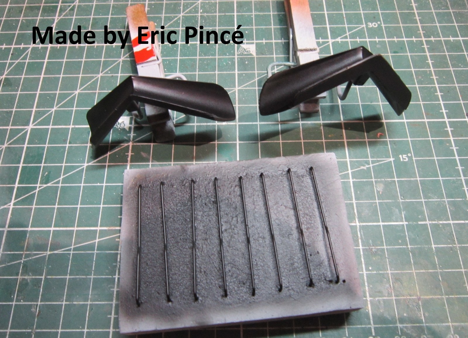

Nog warm genoeg om ook dak deels te voorzien van lichte grondverf, zo worden de messing stukken een beetje beschermd, is niet het model MY1122.
Eric

Klein grut dat zwart moest zijn al gedaan. Verf afmaken voor de neuzen en rest dat in rood moet komen van kleine onderdelen ook mee pakken.
