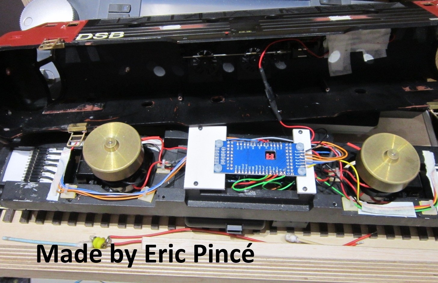

Alle messing is binnen, ho der komen we weer een ferme tijd mee verder als het ware.
De draaistelplaten veranderen, ook afgebroken deel vervangen door messingen stukken (ben benieuwd of het gaat houden,) Het kan nog steeds wat versterkt worden indien nodig. Dan alle functies opschrijven en dan verschillende kleuren sorteren voor de aansluitingen, nog klemmen snijden op lengte, enfin, alledaagse zever dus om een model wat op te vrolijken van alle mankementen.

Vandaag dan maar eens beginnen met draadjes te solderen aan de Lokpilot decoder 5, hebben maar 6 functies nodig dus dat zal wel (hopelijk?) meevallen
Verder de draaistelplaten voorzien van wat klein grut zo smoelt het iets beter.

Steunen gemaakt voor plaat om te solderen van de draden. Uitlezen moet inderdaad niet, kan later na aansluiten van de draden gewoon de nodige functies aanklikken en de juiste icoon voorzien.

Draden klaar en decoder doet wat er moet gebeuren, dik tevreden. Getest ook natuurlijk. Nu kan ik beginnen aan alle LED die moeten dienen voor de verlichtingen, rood/witdooraan en achteraan, cabine verlichtingen maken.
Dan nog aan de body de decals verwijderen, richels maken voor aan dak, de voetsteunen op de neuzen zetten, relingen plooien en voorzien van de plaketjes.
Niet zoveel werk dan bij de vorige verbouwing en dat moet ook niet, tis al gek genoeg vind ik.
Spuitwerk is ook simpel, rode neuzen, rest in het zwart zetten, decals komen later wel.
Als alles wat meezit misschien half Maart is deze bolvaardig klaar op de baan.

LED rood en wit zijn voorzien van de nodige weerstanden en draden, voor- als achterzijde van de locomotief. Dan 2 richels gesoldeerd, die liggen dus klaar om op zijkant dak gelijmd te worden, relingen zijn geplooid ni nog plaketjes voorzien van klein gaatje en aan rond zilver nikkel draad solderen. Op de body dan de gaatjes boren voor de relingen. Komt snor .

Met decoder op opstelspoortje, getest op de grote baan.
