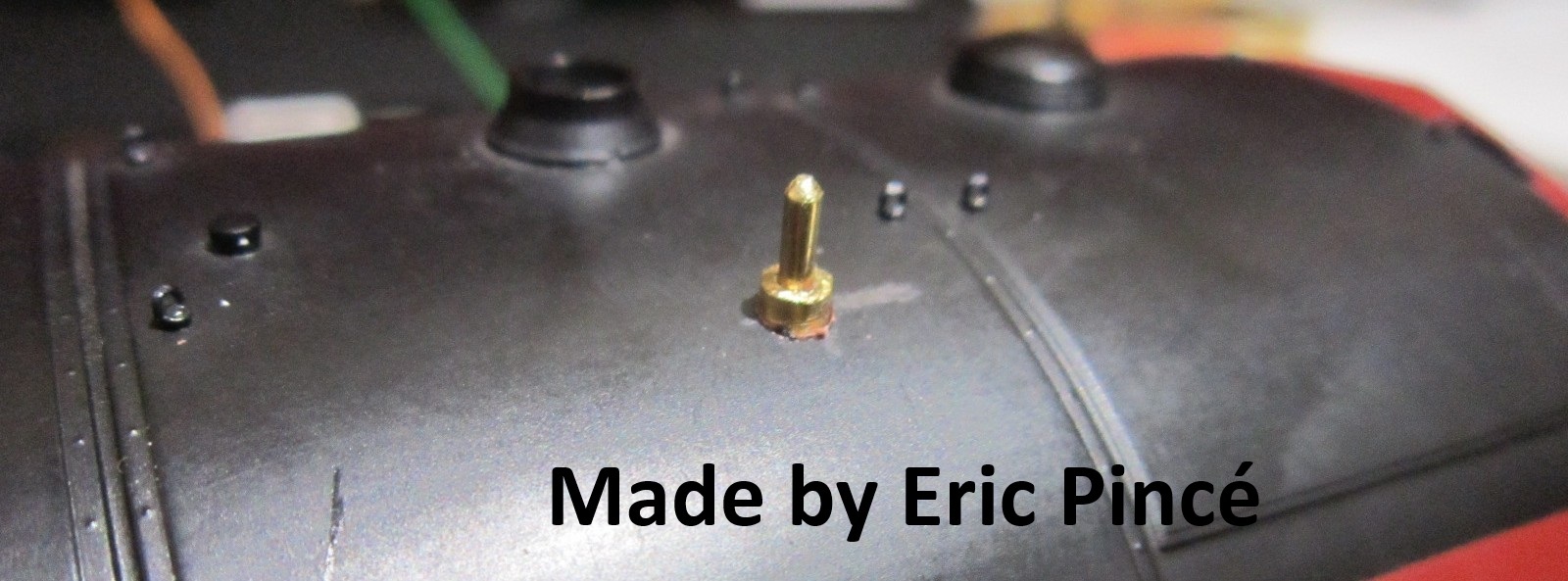

18 February 2026, 17:48:27 »
Nog een kleine toeter gemaakt in messing en op dak voorzien, bij deze locomotief staat er maar 1 vierkante toeter op. Het is steeds anders , denk niet dat er hier al 2 dezelfde vormen op dak en/of van onderdelen aan een locomotief staan. Ook reeds de tank en onderkant gerestaureerd , lees dan terug wat deftig samen geplakt en voorzien van zwarte verf (staat nu te drogen) maar aangezien de vervuiling aan deze locomotief neig zwart en vuil is steekt het niet zo nauw (eindelijk
Bericht ontvangen dat besteld materiaal onderweg is naar de atelier hier van de bolle neuzen.
Kunnen dan weer een ferme lap op geven bij gebruik.

Reactie #5249 Gepost op:
om 12:18:02 »
Antennen staan er op idem dito voor de toeter, nu nog de zijkanten aanpakken.
Dan materiaal maar eens samen gaan rapen voor de cabines aan te pakken, das ook niet evident in de staat dat ze ervoor komen, maar das weer eens een andere uitdaging bij modelbouw.
