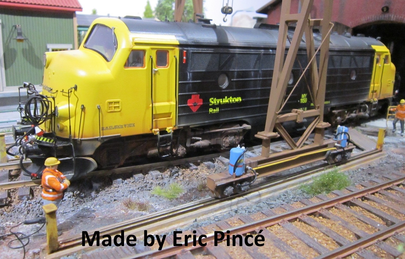

Gisteren nog bezoek gekrgen van voorzitter club Zwitserse treinclub uit Sinaai, heeft de Strukton al kunnen inspecteren, helaas was hij een week te vroeg om ze in de vuile toestand te kunnen bezichtigen. Maar das dan weer een zeer geldige reden om hier nog eens binnen te komen om te komen koekeloeren.
Ben nu begonnen aan de vervuiling, geen harde maar het gaat wel effect hebben. De afdruipers van dak gaan nog het moeilijkskte worden denk ik.
Alles op het gemakske, tijd zat.

De vervuiling krijgt al vorm, nu even gaan kijken hoe het is na uitdrogen. Dan kan ik beslissen of er nog wat extra aan moet gedaan worden of niet. Zal zo wat vervuiling zijn tussen keuze van 3 foto's door elkaar te nemen.
Dan al lijstjes gaan opstellen voor de volgende donors te verbouwen, opschrijven wat er moet gebouwd en/of gemaakt worden. Zeker is het wel dat het niet de ingewikkelde gaan worden dus eens een paar sobere varianten van de DSB mag ook wel eens. Trouwens deze ene zal dus ook nooit uitgebracht zijn (zelfs in Ho niet) Zoals de meeste hier in O schaal staan.
Nu staan er 11 op de baan, zondag komen de kids dus maar al wat klaar zetten. Enig vind de kleinzoon het als er eentje uit de loods tevoorschijn komt, "piepkenduik " noemt hij het, mag van mij vind het steeds leuk.

Heb een klein beetje moeten bijwerken, een zacht kleurke en dn de aflopers op de zijkanten. Iets meer matte vernis gebruikt hiervoor. Staat nu te drogen, morgen terug kijken wat het resultaat gaat wezen.
Lijstjes van de 2 komende modellen heb ik ondertussen ook kunnen neerpennen. Valt al bij al mee. Komt snor met tijd en boterhammen

Voor mij moet niet niet méér zijn, vind ze goed zo, laten die boel
Einde van de werken aan deze dame , op naar iets anders eventueel een platte wagon?

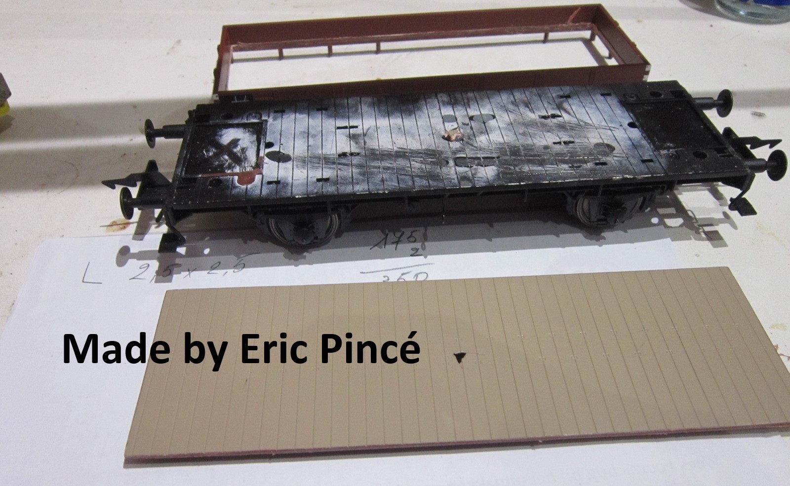

Platte wagon uiteen gedaan, losgesneden zijwanden zodat enkel platte onderkant overblijft.
En ook al messing aan het plooien voor 4 trappen voor volgende verbouwing Nohab,
Eric
