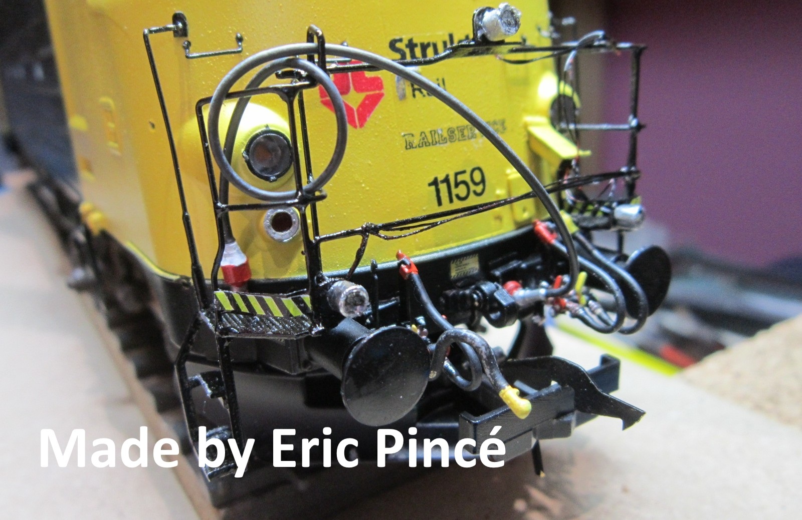

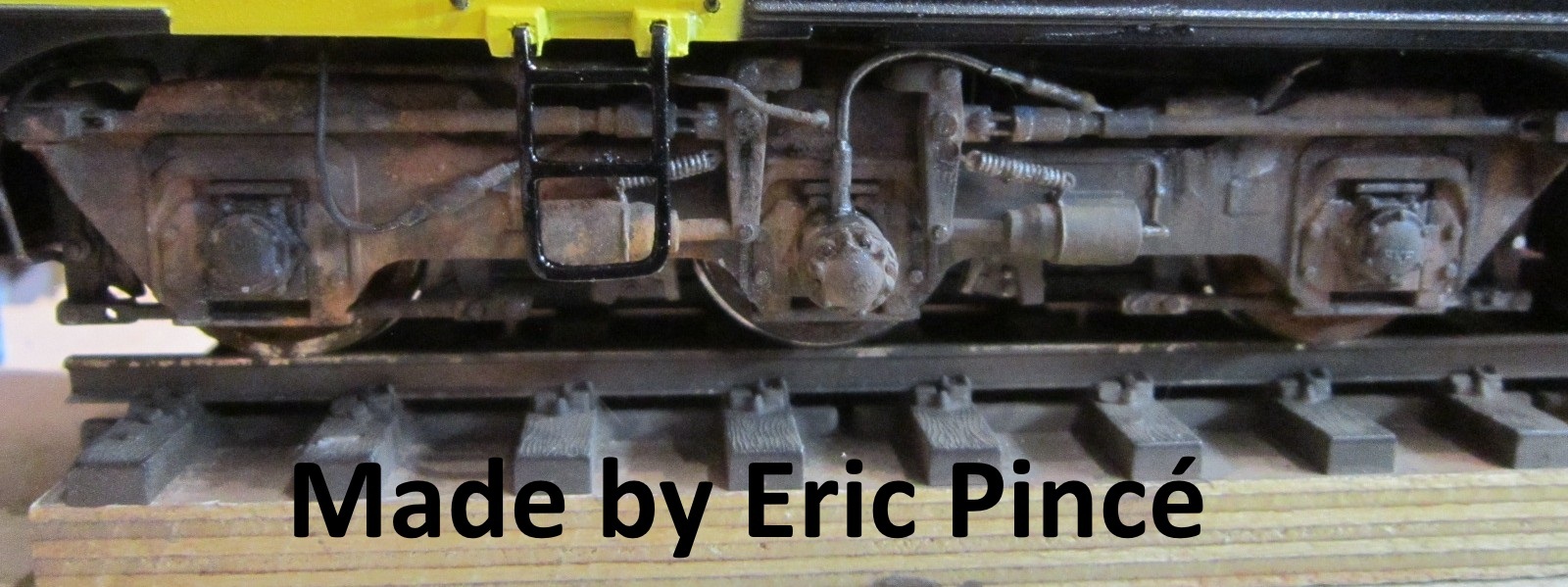

Berichten: 4877
Reactie #5230 Gepost op:
om 10:03:55 »
Achterzijde is voorzien van extra kabel met stekker om electro bij te laden. En dan eentje van een draaistel.
Nu beginnen aan decals te zetten, dan komt de vervuilen boven water piepen.
Eric

Reactie #5231 Gepost op:
om 11:15:59 »
Magnifique naamgenoot, prachtige details die je aanbrengt en toevoegt
