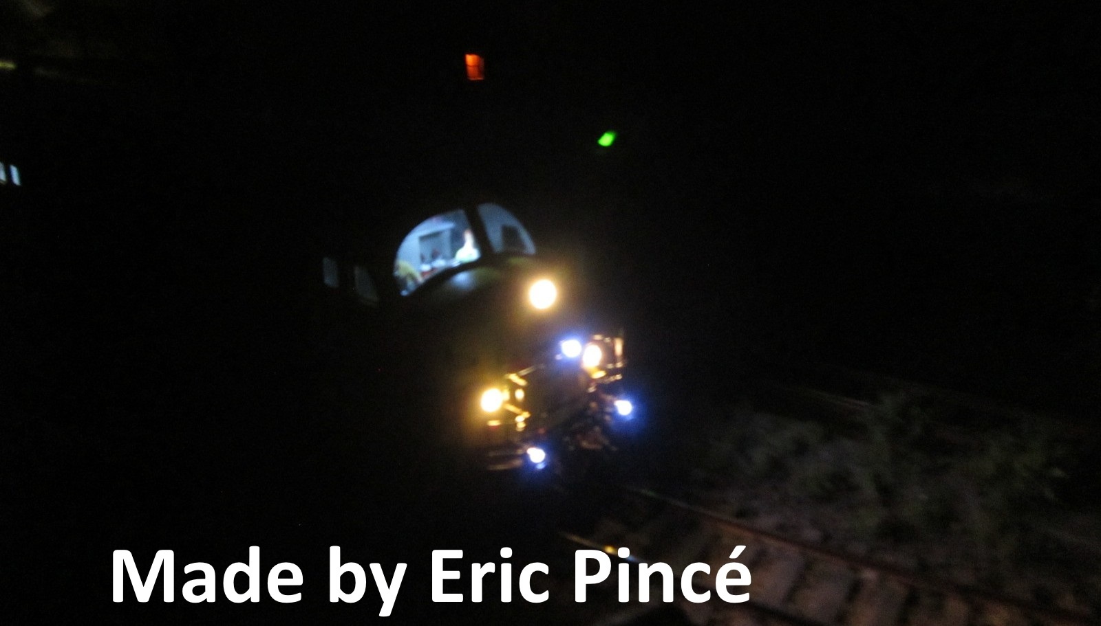

Goed opgeschoten, body kan op de chassis geschroefd worden.
Dan tweede body van de donors gedemonteerd en onderdelen in doosjes gedaan.
Ook een V4 XL decoder verandert van sound en functies, kan maar gereed staan, wel nog platine verwijderen en draden op een fatsoenlijker wijze vermaken.
Eric

De dag is volledig anders verlopen dan gepland, ben aan een ander model begonnen, overtollige platine verwijdert zodat ik het kan aansluiten zoals bij alle andere modellen die gemaakt zijn, draden kan ik dan wel terug aan de decoder aansluiten. Ook een extra speaker voorzien, die kan boven de decoder op een plaat geschroefd worden en de volledige speaker met plaat met schroefjes op de steunen die anders dienden voor de platine. Komt snor.

Deze morgen alle draden bevestigd aan de decoder en ze naar de gewenste kant laten gaan, front en achterkant locomotief. Ook reeds aansluiting gemaakt voor de ventilatoren(enkel nog kleine stekker maken. Alles al eens getest, ook alle functies zitten in de decoder geprogrammeerd. Voor zover is alles naar wens. Maar nu eerst maar wat verder foefelen aan eindsprint voor de Strukton MY1159, zal voor morgen wezen, nu veel te veel skoon weer.

Eerste testritten zijn een feit, komt snor
Geluid op een foto zetten gaat nu niet.
Vandaag wat verder afwerken met nog te plaatsen onderdelen op de body.
