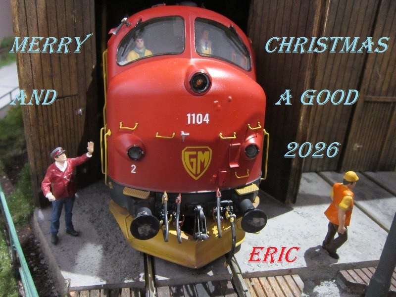

In den draai onder het motto, het ene rood is het andere niet. Een paar modellen aan de loods gezet. Ook al probatie om foto's te veranderen .
Bezigheidstherapie.
Eric
