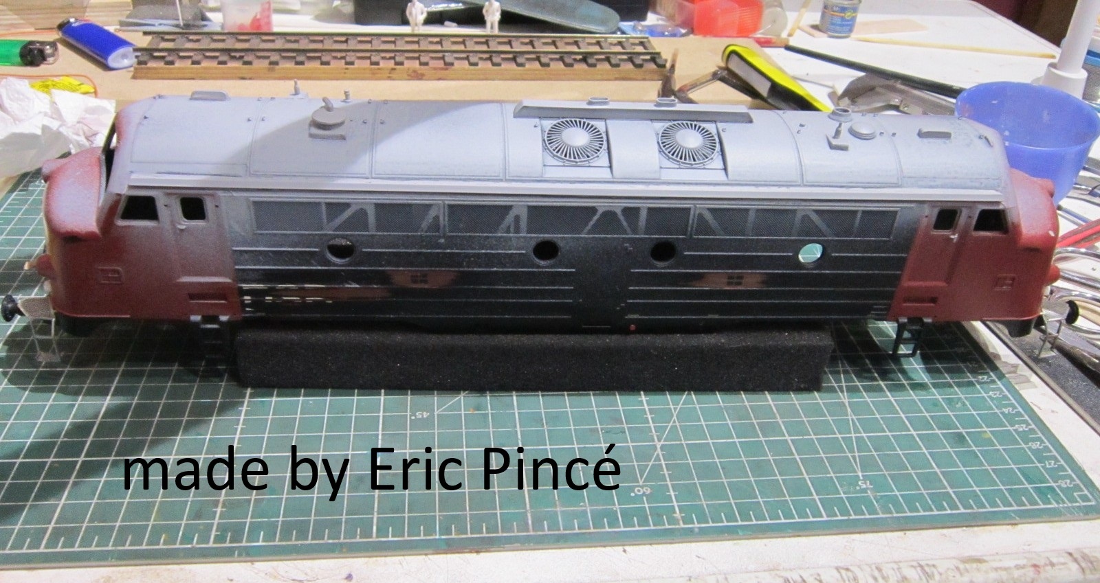

Relingen in zilver/nikkel draad geplooid en reeds 4 voorzien van de plaketjes (das van overschotjes geëtste platen) Altijd handig als er wat overschotjes kunnen gebruikt worden.
Nog 4 te gaan en dan zijn het de gaatjes afbramen aan binnenzijde van de body. Ook 2 vierkante claxons zelf ineen flansen dat gaat moderner zijn bij deze locomotief, het zal een beetje met de "natte" vinger worden om dat te doen, vind er niet teveel van terug.
Als dit gedaan is kan de volledige body wat glad geschuurd worden en grondverf opgespoten.

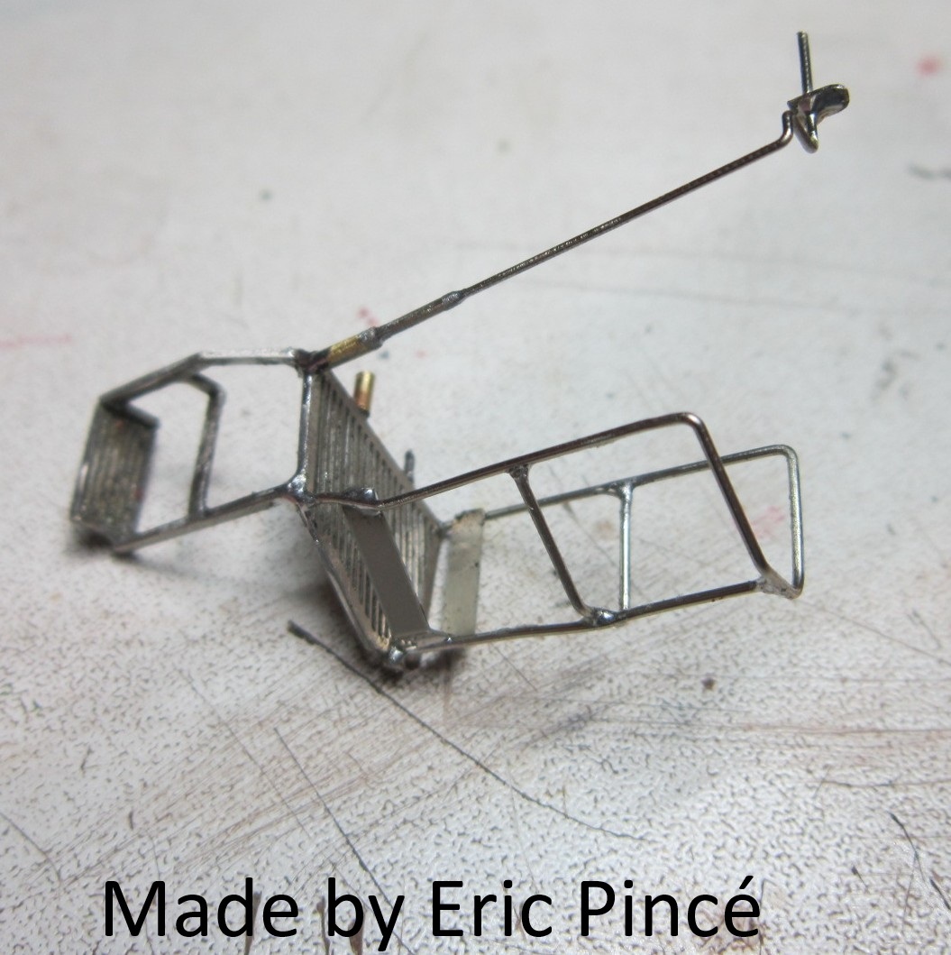

Deze namiddag twee toeters zelf gemaakt met messing materiaal, valt mee, en natuurlijk tis weer eens iets anders dan de Weinert toeters. Ook veel goedkoper.
Alle relingen zijn ook klaar voorzien van de nodige plaketten, mag dus ook afgevinkt worden.

18 December 2025, 09:20:24 »
Deze zijn alle 4 gedaan en kunnen op boy geplaatst worden, nu enkel nu iets uitvossen om dit in één geheel (dus 2 trappen) te kunnen monteren later met de LED voorzieningen.

19 December 2025, 09:23:31 »
Oneffenheden geplamuurd en afgeschuurd, de gaatjes lichtjes afgebraamd, de claxons op dak verlijm. Met andere woorden volgende stap is de LED bevestigingen solderen. Dan staat de body klaar voor laatste nazicht en kan deze in de grondverf gezet worden, altijd spannend. Ook alle gemaakte onderdelen komen dan in de grondverf gezet, deurgrepen en relingen, trappen van platforms.

Extra winkelhaakjes vermaakt aan de middelste trede van trappen rangeerderplatforms, komen later in andere kleur gezet dan zwart.
Ook stukken verwijdert aan onderkant van de body, afgezaagd dus, hier moet ik nog extra onderdelen voor maken zoals bij de gemaakte ContecRail MY1158.

22 December 2025, 18:56:44 »
Deze namiddag al aan het bekijken geweest voor de LED op de rangeerderplatforms, zal eerst wat moeten uittekenen en dan beginnen plooien. Voor de stevigheid toch maar links en rechts een extra draad solderen in de gedachte dat alles in één keer er af moet en later in één keer zal moeten gemonteerd worden zonder veel af te breken of te vervormen. Gaatjes zijn al voorzien om de electro bedradingen door te laten. Je moet echt aan alles denken of je komt bedrogen van een kale reis terug.
