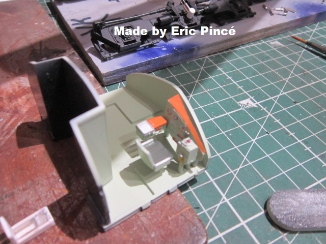

Alle delen voor beie cabines zijn nu in de kleur gespoten, machinist is geschilderd en zit reeds op zijn stoel verlijmd. Morgen maar eens wat fijn schilderwerk doen voor instrumenten bord en andere details. LED bakjes zijn ook samengesteld

Onderdelen cabines zijn allemaal klaar, zitten terug op hun plaats. LED bakjes later aanbrengen en voorzien van de nodige weerstand. Nu bezig de blusapparaten samen stellen en voorzien van de nodige kleuren, ook kijken voor de stickers op de muren te lijmen. Er begint al vorm in te komen. Morgen de raamkozijnen maar eens onder handen nemen en binnenkant body aanpakken en aanpassen. Dan kan in theorie de cabines terug geplaatst worden.

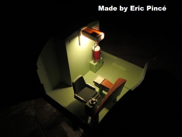

Vandaag de beide cabines vervolledigen, ook de blussers zijn geschilderd en verlijmd. LED bakjes hebben verschillende weerstanden om geen zelfde effect te zien als ze aan moeten staan..

Zover het achterste cabine, normaal (?) zit er alles nu op wat ik wilde.
Test van LED bakske is ook gebeurd.

01 November 2025, 09:21:32 »
Achterste cabine zit er nu in. Veel problemen gehad omdat er niet veel van de originele gaten overeen kwamen, zoals al vermeld in eerdere post. Maar tis in orde gekomen.
De front cabine staat ook afgewerkt, zal voor vandaag of morgen zijn.

Beide cabines nog even getest.
Verwacht (?) deze week zeker de nodige rollekes electro draden.
Eric

Reactie #5039 Gepost op:
02 November 2025, 17:47:12 »
Een fotooke van verlichting en werkend personeel in de frontcabine (en da op nen zondag amai)
