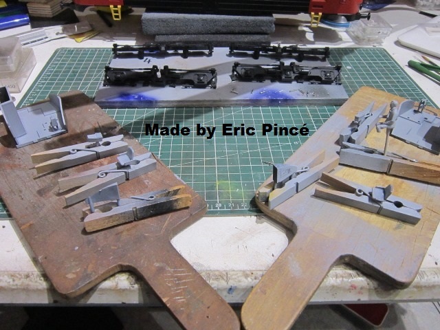

Up date van de werken die gedaan zijn.
De body van locomotief is zo goed als volledig gespoten, staat nog uit te drogen.
Bezig aan veranderen van de draaistellen, locomotief 2
Alle kleine onderdeeltjes ook de sneeuwruimers staan gespoten en in de vernis gezet.
De 2 cabines locomotief 2 staan in de grondverf, figuur aangepast aan de overgebleven plaats als machinist.
Draaistellen voor locomotief 1 staan volledig afgewerkt en vervuild in de kast.
De onderdelen voor op dak locomotief 1 liggen klaar.
Dus nu eerst LED bakje maken voor in de cabines, cabines spuiten locomotief 2 en voorzien van kastje en ook een brandblusser.

Alle delen voor beie cabines zijn nu in de kleur gespoten, machinist is geschilderd en zit reeds op zijn stoel verlijmd. Morgen maar eens wat fijn schilderwerk doen voor instrumenten bord en andere details. LED bakjes zijn ook samengesteld

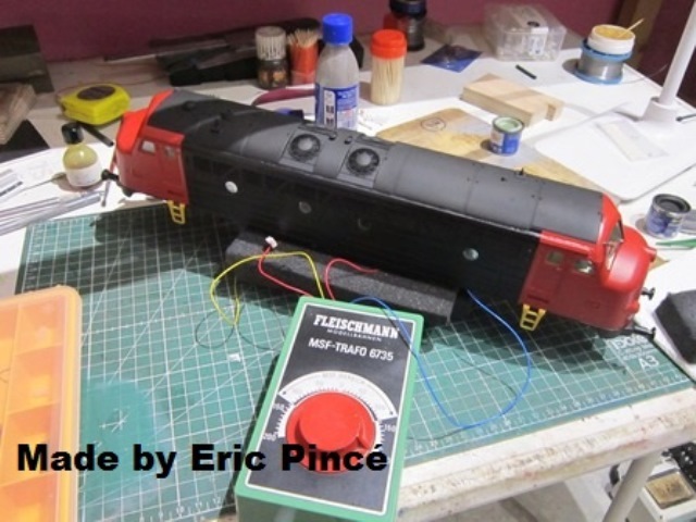

31 October 2025, 15:51:31 »
Zover het achterste cabine, normaal (?) zit er alles nu op wat ik wilde.
Test van LED bakske is ook gebeurd.
Eric

Beide cabines nog even getest.
Verwacht (?) deze week zeker de nodige rollekes electro draden.
